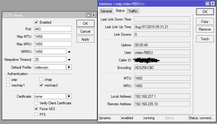

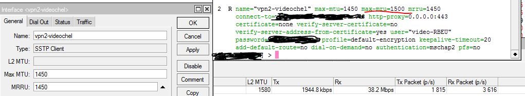

devi11 Posted August 7, 2015 Author Posted August 7, 2015 (edited) Так вы вручную задайте параметры mrru и все заработает. Задавал, не помогло. Результаты в картинках ниже. А про аргументацию я не ради "докопаться" спрашиваю. Просто привык осознанно вносить изменения в конфигурацию. Насколько я понимаю, если при отключении компрессий, соединение становится стабильнее, значит софт микротика некорректно обрабатывает пересборку сжатых пакетов и заголовков и поэтому сессия валится. Так? Edited August 7, 2015 by devi11 Вставить ник Quote
