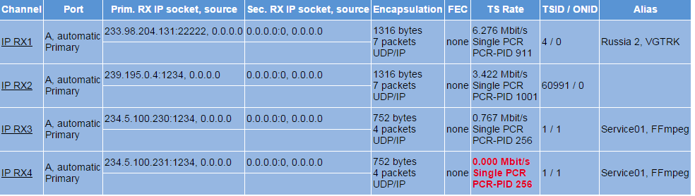

eddy_mut Posted June 3, 2015 Author Posted June 3, 2015 ГС реагирует как то так: см. скриншот. Первые два потока от нормальных источников, третий и четвертый от транскодера, битрейт все время прыгает от нуля до максимума. Вставить ник Quote

eddy_mut Posted June 4, 2015 Author Posted June 4, 2015 Вопрос про PCR снят: https://trac.ffmpeg.org/ticket/2748 - транскодер выдавал неравномерные по размеру пакеты UDP, в самом конце топика есть маленькая приписка "also note that to get constant packets you need "-flush_packets 0"" Добавление данной опции позволяет получать поток с фиксированным размером пакета 1316 байт и головная станция перестает ругаться на поток. НО!! при воспроизведении в VLC данный поток по прежнему пикселит. Пытаюсь играться с такими параметрами как -q:v <1...31> или -b:v <200k...10M> Первый параметр, как я понимаю создает VBR поток с фиксированным качеством, но в результате экспериментов я могу добиться либо хорошего качества но с артефактами либо наоборот - сильная пережатка но без артефактов. Второй параметр создает CBR (хотя не очень похоже). Эксперименты дают аналогичный результат - или/или Где то надо еще подкручивать :) Вставить ник Quote

eddy_mut Posted June 4, 2015 Author Posted June 4, 2015 Впринципе ГС нормально реагирует на VBR. Дело было в рандомности размера пакета UDP. Теперь только разобраться с артефактами надо Вставить ник Quote
