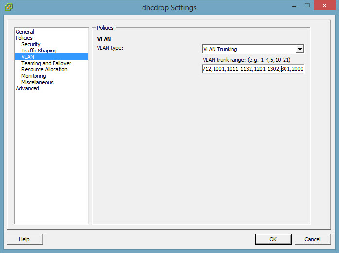

FATHER_FBI Posted May 22, 2015 Author Posted May 22, 2015 Те кто использует у себя XenServer, подскажите а чем вы бекапите виртуалки?? я использую xe на сторадж сервере и немного перепиленную под мои нужды, поделку от сюда. Могу по рекомендовать unitrends virtual backup, по плюшкам не уступает veeam и acronis и стоимость 180$ на 6 сокетов Коллеги и подскажите как быть в XenServer если я хочу в виртуальную машину залить 50 виланов. Реально ли реализовать схему как в vmware? Вставить ник Quote
s.lobanov Posted May 22, 2015 Posted May 22, 2015 FATHER_FBI в вмваре проще тогда уж использовать 4095, а не список) Вставить ник Quote
FATHER_FBI Posted May 23, 2015 Author Posted May 23, 2015 FATHER_FBI в вмваре проще тогда уж использовать 4095, а не список) А зачем мне лишний мусор на виртуалку? Вставить ник Quote
