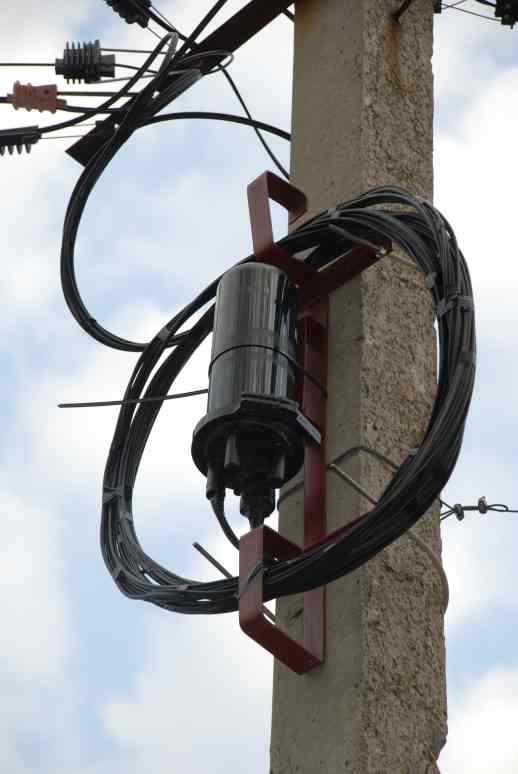

dIMbI4 Posted April 1, 2015 Posted April 1, 2015 у нага каркас стоит 500 рублей, куда дешевле то) вешать на пролет- как то в нашей стране такое не практикуется, хотя за бугром обычное дело. Вставить ник Quote

dIMbI4 Posted April 1, 2015 Posted April 1, 2015 мне нравяится наговские КАРКАСЫ, компактно, симпатишно. Вставить ник Quote

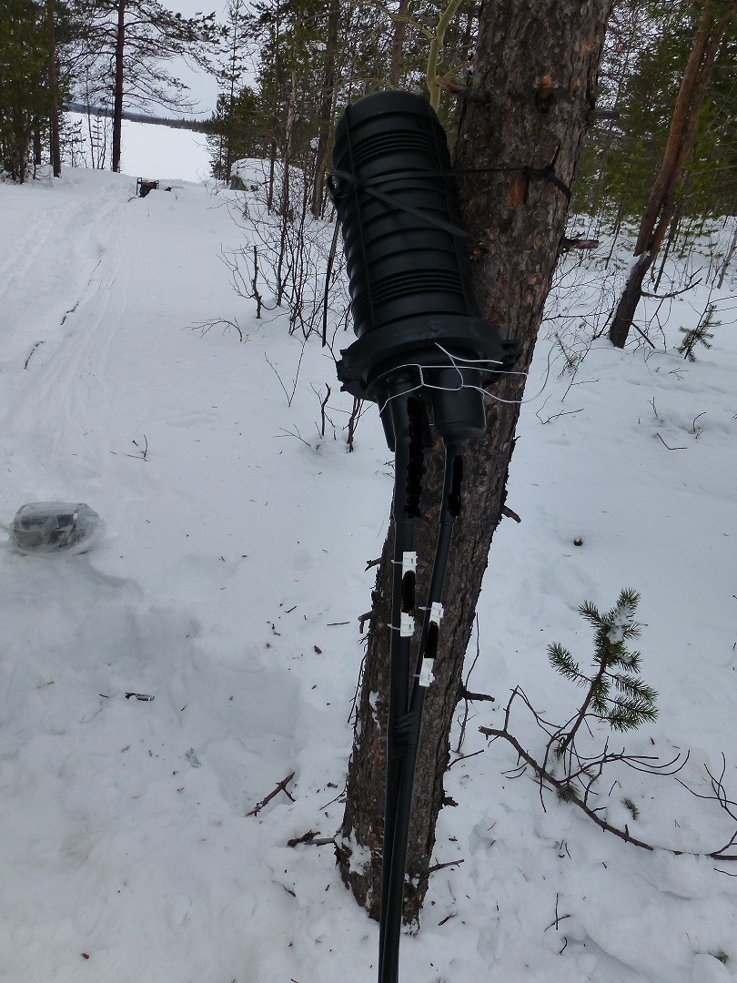

Bachaa Posted April 1, 2015 Posted April 1, 2015 у нас это будет выглядеть так))) Чуть не подавился :) Вставить ник Quote
Vasmer Posted April 1, 2015 Author Posted April 1, 2015 я об этом-же очень хреново смотрится Вставить ник Quote

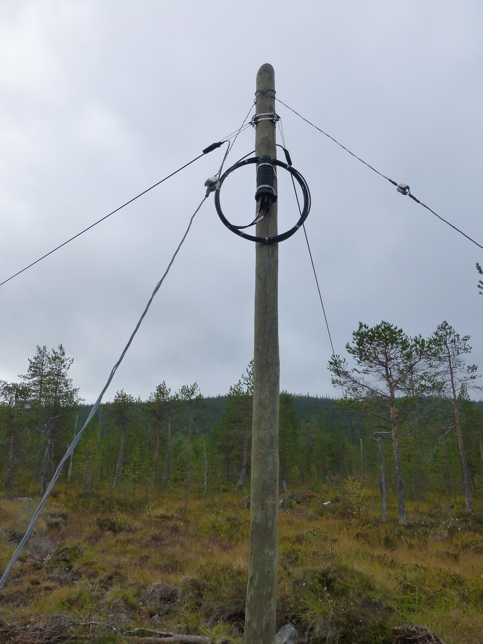

Hoper Posted April 1, 2015 Posted April 1, 2015 Лента,замочки,машинка,стяжки и проволока. Вставить ник Quote
