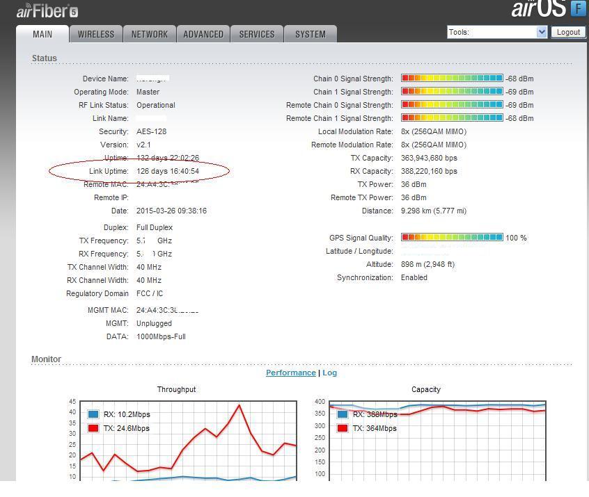

pandel Posted March 25, 2015 Posted March 25, 2015 нужен канал до 200-300 мегабит airFiber 5X 880 енотов за линк 245 мбит дуплекса Это по даташиту, который врет так же, как и 450+М на убнт АС. Покажите эти 245М дуплекса. Хотя бы даже 245М симплекса. и насчет 880 енотов, там только специальные антенны ( и не простые, а 'золотые") обойдутся в половину стоимости линка. у нас стоит мост, канальные скорости около 400 мбит дуплекса в 40 мгц) Завтра попробую запросить график загрузки интерфейсов UPD - наврал, стоит Airfiber 5U Вставить ник Quote

slv700 Posted March 25, 2015 Posted March 25, 2015 у нас стоит мост, канальные скорости около 400 мбит дуплекса в 40 мгц) Завтра попробую запросить график загрузки интерфейсов UPD - наврал, стоит Airfiber 5U Все это враки, по заверениям местных пиар-ботов файбер на 5 ГГц вообще не работает. Покажи хотя бы один скрин, где на приличной дальности скажем 15-20 км ( а не 2-3 км) AF5 выдал то, что должен по даташиту. Зы И канальные скорости, всякие capacity и другое разводилово не надо предъявлять. Вставить ник Quote

pandel Posted March 26, 2015 Posted March 26, 2015 (edited) у нас стоит мост, канальные скорости около 400 мбит дуплекса в 40 мгц) Завтра попробую запросить график загрузки интерфейсов UPD - наврал, стоит Airfiber 5U Все это враки, по заверениям местных пиар-ботов файбер на 5 ГГц вообще не работает. Вон оно че.. а я думаю почему все работает, видимо брак попался.. Все это враки, по заверениям местных пиар-ботов файбер на 5 ГГц вообще не работает. РРЛ должна создавать стабильный и надежный канал, а не такой, который от первого же наноса на соседней крыше упадет. http://forum.nag.ru/forum/index.php?showtopic=102559 http://forum.nag.ru/forum/index.php?showtopic=101526 http://forum.nag.ru/forum/index.php?showtopic=101994 http://forum.nag.ru/forum/index.php?showtopic=100977 Edited March 26, 2015 by pandel Вставить ник Quote
slv700 Posted March 26, 2015 Posted March 26, 2015 у нас стоит мост, канальные скорости около 400 мбит дуплекса в 40 мгц) Завтра попробую запросить график загрузки интерфейсов UPD - наврал, стоит Airfiber 5U Все это враки, по заверениям местных пиар-ботов файбер на 5 ГГц вообще не работает. Вон оно че.. а я думаю почему все работает, видимо брак попался.. Все это враки, по заверениям местных пиар-ботов файбер на 5 ГГц вообще не работает. РРЛ должна создавать стабильный и надежный канал, а не такой, который от первого же наноса на соседней крыше упадет. http://forum.nag.ru/forum/index.php?showtopic=102559 http://forum.nag.ru/forum/index.php?showtopic=101526 http://forum.nag.ru/forum/index.php?showtopic=101994 http://forum.nag.ru/forum/index.php?showtopic=100977 Видимо ваше понимание типа "работает" сводится к аптайму без перезагрузок. Отличный подход пионернета. У вменяемых операторов, интеграторов - другие критерии. Работает, значит "работает как надо", а величина "как надо"- представляет собой целый список точных формализованных требований к каналу связи , которые могут отличаться в зависимости от задачи. ЗЫ А пропускная способность Throughput 24 на 10М в 40 Мгц на Вашем скрине- это и есть весь потенциал вашего канала на АF5? Не надо только ничего говорить про Capacity. Это еще хуже ( в 5 Ггц), чем data rate. Вставить ник Quote

pandel Posted March 26, 2015 Posted March 26, 2015 (edited) у нас стоит мост, канальные скорости около 400 мбит дуплекса в 40 мгц) Завтра попробую запросить график загрузки интерфейсов UPD - наврал, стоит Airfiber 5U Все это враки, по заверениям местных пиар-ботов файбер на 5 ГГц вообще не работает. Вон оно че.. а я думаю почему все работает, видимо брак попался.. Все это враки, по заверениям местных пиар-ботов файбер на 5 ГГц вообще не работает. РРЛ должна создавать стабильный и надежный канал, а не такой, который от первого же наноса на соседней крыше упадет. http://forum.nag.ru/forum/index.php?showtopic=102559 http://forum.nag.ru/forum/index.php?showtopic=101526 http://forum.nag.ru/forum/index.php?showtopic=101994 http://forum.nag.ru/forum/index.php?showtopic=100977 Видимо ваше понимание типа "работает" сводится к аптайму без перезагрузок. Отличный подход пионернета. У вменяемых операторов, интеграторов - другие критерии. Работает, значит "работает как надо", а величина "как надо"- представляет собой целый список точных формализованных требований к каналу связи , которые могут отличаться в зависимости от задачи. ЗЫ А пропускная способность Throughput 24 на 10М в 40 Мгц на Вашем скрине- это и есть весь потенциал вашего канала на АF5? Не надо только ничего говорить про Capacity. Это еще хуже ( в 5 Ггц), чем data rate. Аптайм был адресован не вам) Для тех задач, под которые строился данный линк - он работает "как надо" , без каких либо крутилок, вертелок и плясок с бубном думал дадут пару ссылок, в итоге опять война комерсантов. и так: больше тиков - больше багов, баги теже но растёт общее количество АФ24 - не рассматриваю, получается резерв ещё нужен РРЛ бу дорого? моторы и аирфайбер как крайняя мера нечего не может работать кроме их железа) а если работает - значит работает неправильно :D Edited March 26, 2015 by pandel Вставить ник Quote
