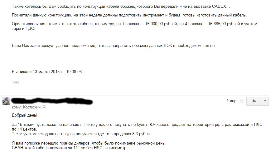

Bachaa Posted July 2, 2015 Posted July 2, 2015 полазил по каталогу и не нашел... Нет у них такого кабеля. Есть похожий для задувки в трубы. Мне менагер озвучивал на него теоретические цены - было более 12 рублей. Даже где-то в переписке осталось. Может за пол года что то и изменилось, но на выставке месяц назад он отсутствовал на витрине. Вставить ник Quote
Bachaa Posted July 2, 2015 Posted July 2, 2015 Вот наша переписка. Так что я не знаю что там комрады у них покупают, но точно не то что нужно пионерам :) Вставить ник Quote
