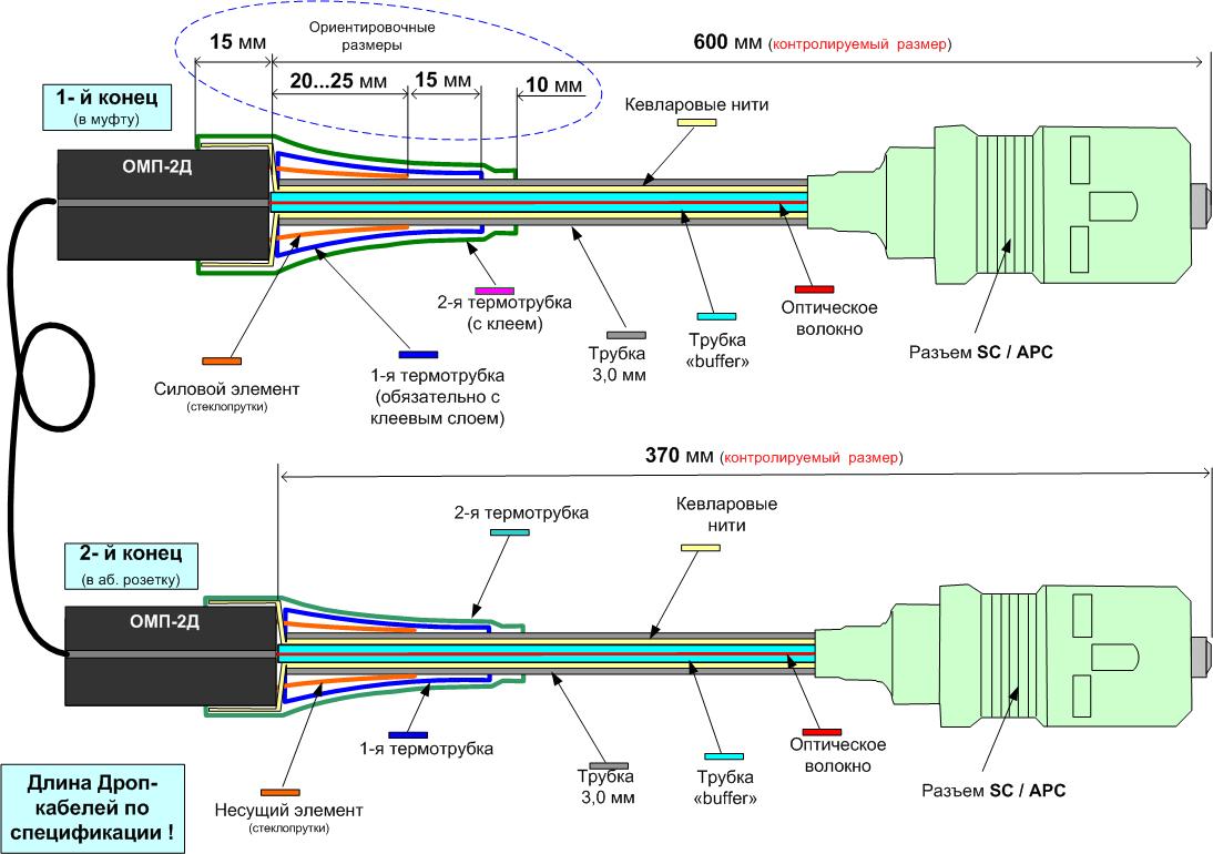

Пигтейлы у них наверняка китайские - в России по такой цене никто не делает! А вот оконцовку кабелей они делают сами (нам, по нашим эскизам, с концами по 300 и 500 мм), без сварочных работ - зачищают нужной длины волокно, на него одевают трубку, как на патчкорде (с кевларовыми нитями), наклеивают разъем и полируют.
