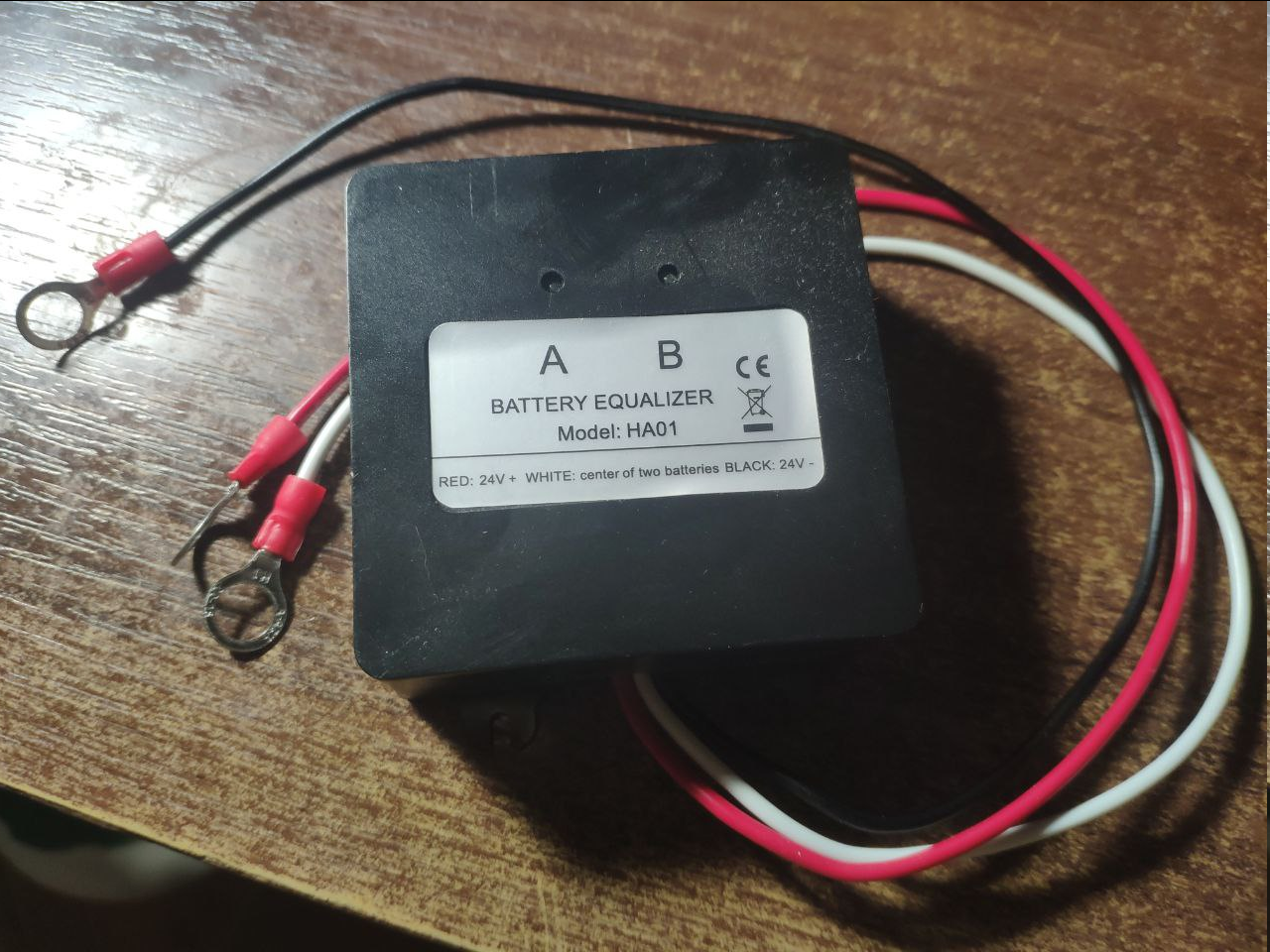

  8. Та ну, конечно есть балансиры на 12В, ведь внутрь батареи не влезешь, приходится балансировать хотя бы на уровне батарей, раз нет возможности балансировать банки. У нас всюду стоят 12В балансиры, где ещё остались свинцовые батареи. Вот такие, например. Но бывают разные.
