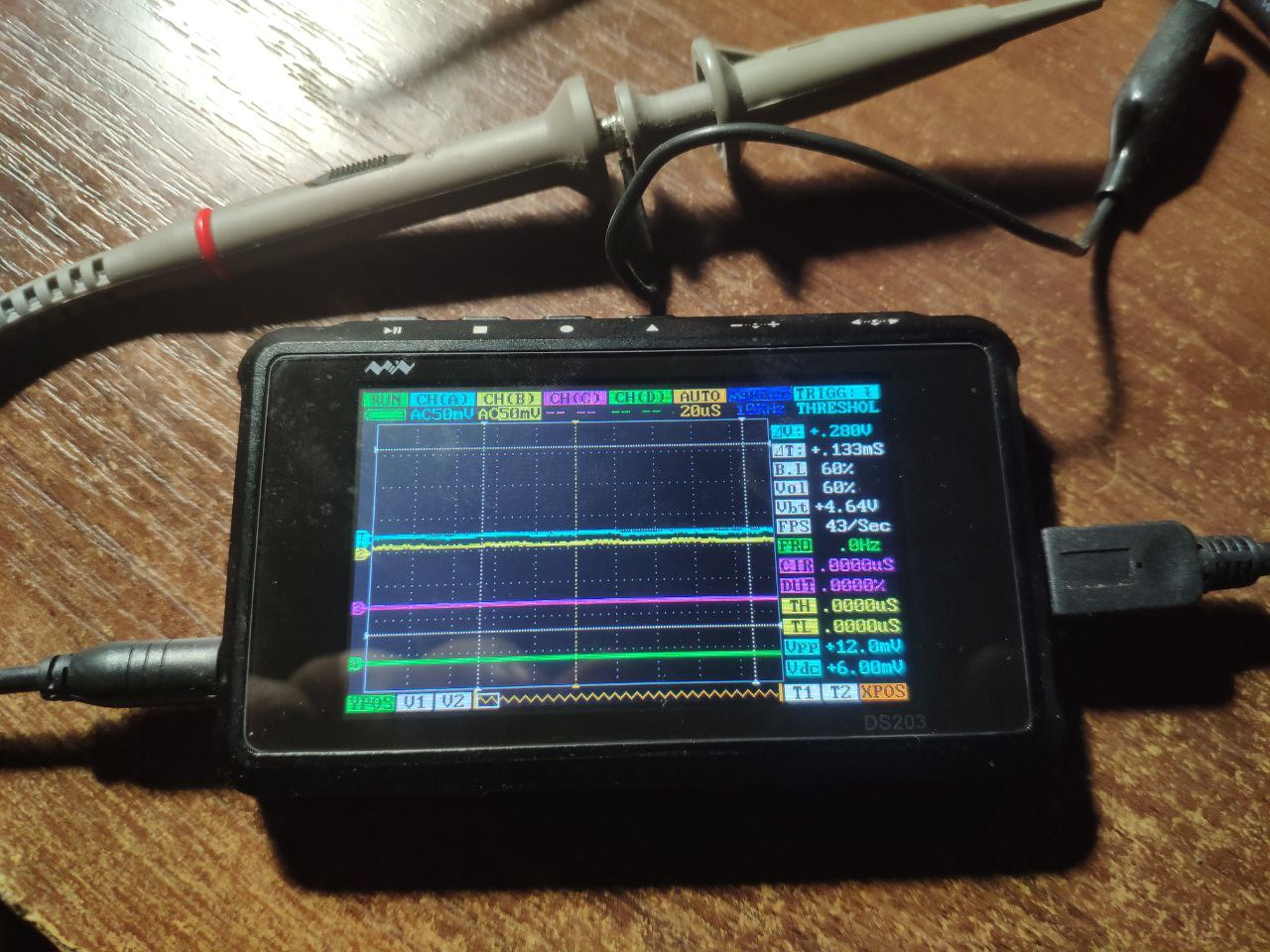

У меня произошёл странный случай. Работал себе 3кВА UPS Ritar, есть не просил. Работал от 8шт свинцовых батарей. Пришло время менять батареи, решили ставить лифер, как обычно сейчас уже. Собрали батарею из 32шт ячеек лифера, подключили на пробу к UPS без обвески, только последовательно соединённые ячейки. Работает. Ну перед установкой обвесили ячейки блоком BMS на 32 линии и двумя индуктивными балансирами на 24 ячейки каждый, ток баланса до 5А по заявке производителя. Балансира на 32 линии не нашлось. Собрали, подключили - на холостом ходу без нагрузки работает. Подключили нагрузку и отключили вход 220В для проверки работы от аккумов под нагрузкой. Минут 10 поработало и тут запахло в воздухе горелым и UPS сдох совсем, даже не запускается. Что это было? Были ли у кого-то аналогичные проблемы? Индуктивный балансир может создавать какие-то импульсные помехи, которые приводят к смерти инвертора?

Вольтметр подключали, ничего особенного он не показывал, 107В или около. Вот осциллограф - это да, мысль. Придётся доставать из загашника, он там больше 20 лет пролежал, будем надеяться, что работает.
Просто странно, UPS должен был бы иметь защиту от всяких бяк, а тут вот не сработала защита. И, кстати, подключили батарею с аналогичным балансиром к другому UPS, не онлайн, обычная старая оффлайн схема с трансформатором и синусоидой на выходе. Так работает, но издаёт странные звуки, типа звук закипающего чайника, жужжание какое-то. При работе от свинца никакого жужжания не слышно было. Подозреваю, что не годится этот балансир для онлайнового UPS, по крайней мере для этой модели. Производитель балансира говорит, что ничего такого не слышал, но у них в основном покупают те балансиры для транспорта, а не для UPS . Всякие там скуттеры и мотороллеры типа. Поддержка продавца UPS тоже говорит, что ничего такого не слышали.

Осциллографом гляньте - скорее всего пульсации там будут у вас нехилые, чего в принципе быть не должно и на что эти инверторы не рассчитаны.
Да, так и сделаю,спасибо. Заберу осциллограф со склада в понедельник и проверю. Был там такой гроб голубого цвета советского производства ещё, С1-64 вроде. Ну если никто ему ноги не приделал за 20-то лет хранения.
Я думаю, если там действительно сильные пульсации, то для решения проблемы достаточно будет повесить параллельно батарее какой-нибудь огромный электролитический конденсатор, типа 47000мкф на 160В, такие бочки сейчас есть в продаже.

У меня 1013D, там АКБ так что проблем с отладкой быть не должно.
Да и заряжается он type-c, можно повербанк пристроить если встроенного акб будет мало.
Мой столько лет в мусорнике пролежал без подзарядки, что аккум там сдох уже конечно. Можно заменить на новый, но и так работает с питанием по USB-кабелю.
