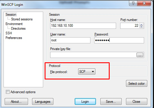

Gre_Ta Posted January 15, 2019 Posted January 15, 2019 В 11.01.2019 в 17:35, Abdul99Aziz сказал: есть возможность загрузить на него русский язык в Set Voice Language? Добрый день! Если вас интересует возможность русификации голосового меню, то в разделе "Inbound control" - "IVR promts" вы можете записать\перезаписать или загрузить свой файл для русскоязычного меню Добавить в работу записанное меню можно на вкладке "IVR". Более подробное описание вы можете найти в документации к АТС http://data.nag.ru/SNR VoIP/IP-PBX/Doc/. Если же вам необходимо русификация служебных сообщений, то необходимо найти и перезаписать аудиофайлы сообщений. Для того, чтобы найти и отредактировать отсутствующие в веб интерфейсе голосовые сообщения, необходимо: - утилита WinSCP http://winscp.net/eng/docs/lang:ru - подключиться к SNR VX-20/50 по протоколу SCP (имя пользователя и пароль по умолчанию root/myippbx) - В каталог /persistent/sounds или /persistent/record вы можете найти необходимые вам записи. Для конвертирования аудиофайлов вы можете воспользоваться утилитой расположенной на сайте http://data.nag.ru/SNR VoIP/IP-PBX/Apps/ Вставить ник Quote
