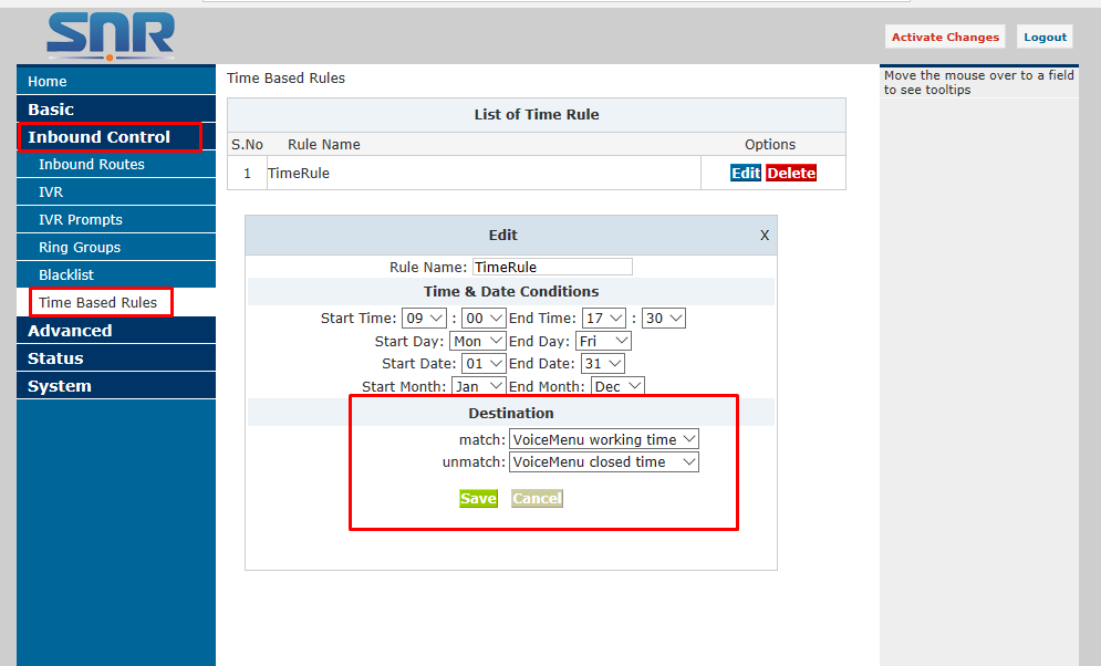

Создано несколько Time Based Rules , на разное время и на разные дни.
Подскажите пожалуйста как сделать , чтобы входящий вызов , в зависимости от дня недели и времени , попадал на разные временные правила....
В Asterisk есть временные группы , а в этой железке не нашел...
Подскажите пожалуйста куда копать????

Вам удалось разобраться с проблемой
Мы проверили в тестовой cреде при следующих настройках:

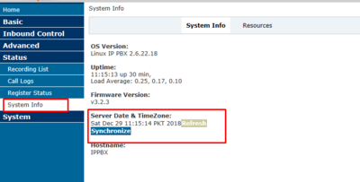

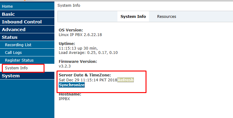

Убедитесь, что у вас корректно  отображается  дата и время на телефоне, корректно работает NTP  сервер
