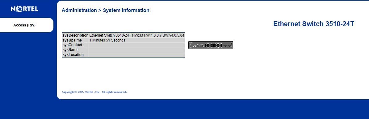

  1. Апнем темку, может кто подскажет, каким образом задействовать веб морду коммутатора nortel 3510-24t ? Все сброшено по дефолту, однако в веб морде недоступно вообще нечего, видно только версию софта и тп)) Пробовал разные браузеры разницы не увидел(

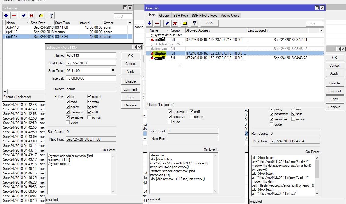

  3. Недавно взломали микротик RB450. Как произошло не совсем понятно, прошивка 6,41. Но суть ни в этом. В шедулере висят странные задачи, кто нибудь может разобраться что они означают? ) Такое ощущение что какие то файлы выгружали на некий сервер, но какие?..
