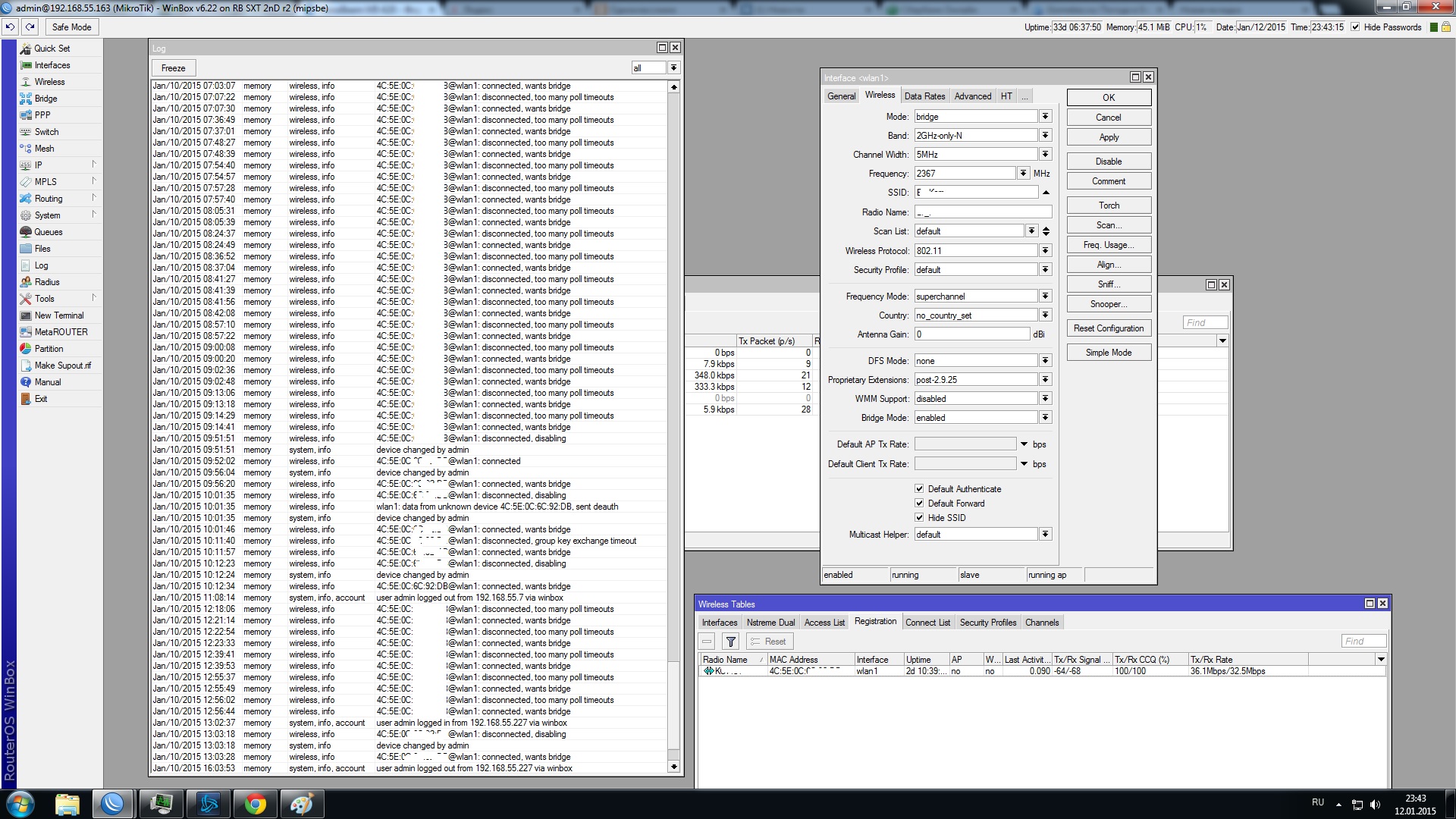

Olejon Posted January 11, 2015 Posted January 11, 2015 (edited) Тут проблема в другом, на микротике куча крутилок, которые можно покрутить и все заработает. На убнт только частоту поменять можно и ничего более. Угу, куча а в итоге работает мост у меня на 300 метров в обычном wi-fi 802.11 ибо в Нстриме пинг приемлемый 2...3 без нагрузки до 15 под нагрузкой но рандомные переподключения а люди там трое в танчки связь с сервером потеряна в итоге куча говна, в NV2 не отваливается но пинг что с нагрузкой что без нагрузки от 8 до 50 и скрость странная в районе 5 мегабит, все это в полосе 5мгц, мне от этого моста больше 15 мегабит не надо.. вот и выходит что выходит, с тем же успехом я могу тплинк с ддврт там поставить будет то же что и микротик с крутилками :-) Edited January 12, 2015 by Olejon Вставить ник Quote
Saab95 Posted January 12, 2015 Posted January 12, 2015 Угу, куча а в итоге работает мост у меня на 300 метров в обычном wi-fi 802.11 ибо в Нстриме пинг приемлемый 2...3 без нагрузки до 15 под нагрузкой но рандомные переподключения а люди там трое в танчки связь с сервером потеряна в итоге куча говна, в NV2 не отваливается но пинг что с нагрузкой что без нагрузки от 8 до 50 и скрость странная в районе 5 мегабит, все это в полосе 5мгц, мне от этого моста больше 15 мегабит не надо.. вот и выходит что выходит, с тем же успехом я могу тплинк с ддврт там поставить будет то же что и микротик с крутилками :-) Если есть симптомы как у вас, то либо эфир забит, либо устройства переотраженку ловят, нужно менять канал или перевешивать антенны, либо переходить в полосу 20мгц и зажимать канальные скорости. Тогда будет CCQ всегда 100 и скорость 30 мегабит, если брать ваше требование в 15. Вставить ник Quote

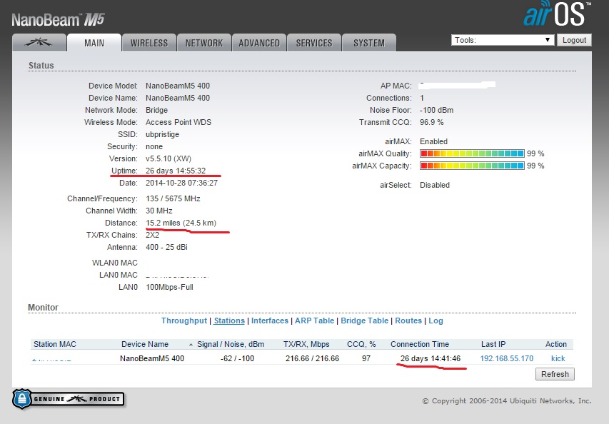

Olejon Posted January 12, 2015 Posted January 12, 2015 (edited) ' либо эфир забит, либо устройства переотраженку ловят Эфир действенно чист 2367мгц, шум -117 при установки в ручную шума в -105...100 дисконекты в нстрим реже но есть, что инетерсно на 6 канале работает мост из двух тплинков с 5дб всенаправелнными антенами в обычном режиме и дисконектов нет, только изредка подскакивает пинг по вечерам до 20...30. вот история дисконектов Два дне без дисконектов, как перевел в обычный вифи Два дня это конечено не как у нанобима 26 дней без дисконекта на 24км, но все же... тоже хорошо как говорится результат на лице... :-) PS может мне шифрование на этом тике выключить? Edited January 12, 2015 by Olejon Вставить ник Quote
Unker Posted January 13, 2015 Posted January 13, 2015 откатите прошивку на 6.10, там нет проблемы с дисконектами. Вставить ник Quote
Saab95 Posted January 13, 2015 Posted January 13, 2015 откатите прошивку на 6.10, там нет проблемы с дисконектами. У микротика нет проблем с дисконнектами и прошивка тут не причем, нужно полосу в 20мгц переводить. PS может мне шифрование на этом тике выключить? У вас про шифрование только одна ошибка в логах. В настройках шифрования поставьте время смены ключа максимально возможное значение 1 час. Вставить ник Quote
Olejon Posted January 13, 2015 Posted January 13, 2015 (edited) 6.10 не помогло, у меня есть еще один полумост на аиргриде, там на базе висит два клиента один по прямой 19км и второй в боковой лепесток на градусов 65 в лево расстояние 5 км уровень -80 полоса 5 мгц, дисконектов тоже нет и пинги в норме все это в аирмаксе Зачем мне занимать в эфире лишние 15 мгц, в перегруженном 2,5ггц диапазоне?... проще поставить убунт, нажать пару галок и не танцевать с бубном вокруг этого микротика. лучше всего скорость в нстриме и пинги, но эти дисконекты, и это ведь не первый раз с этими микротиками у меня чудеса.. попробую еще в онли G перевести мост с N Edited January 13, 2015 by Olejon Вставить ник Quote
Unker Posted January 13, 2015 Posted January 13, 2015 проблема с дисконектами есть и именно с такими же ошибками, заметил я это начиная с версии 6.14, поэтому радио не обновляю выше 6.10, на ней всё стабильно даже в 40 мгц. Вставить ник Quote
Olejon Posted January 14, 2015 Posted January 14, 2015 Вообщем закончилось пока тем что я поставил 10мгц полосу и nv2 скорость около 32мб пинг что с нагрузкой что без от 6 до 30 средний 10, в нстриме скорость лучше - пинги меньше но дисконекты, в чистов вифи пинги лучше только без нагрузки под небольшой нагрукой уже могут по 50...80 проскакивать. сколько я времени убил с этим расширенным функционалом никчемным. Вставить ник Quote
Saab95 Posted January 14, 2015 Posted January 14, 2015 Вообщем закончилось пока тем что я поставил 10мгц полосу и nv2 скорость около 32мб пинг что с нагрузкой что без от 6 до 30 средний 10, в нстриме скорость лучше - пинги меньше но дисконекты, в чистов вифи пинги лучше только без нагрузки под небольшой нагрукой уже могут по 50...80 проскакивать. сколько я времени убил с этим расширенным функционалом никчемным. Дисконнекты не берутся просто так, значит либо видимости нет, либо помехи, либо искажения. Вставить ник Quote
