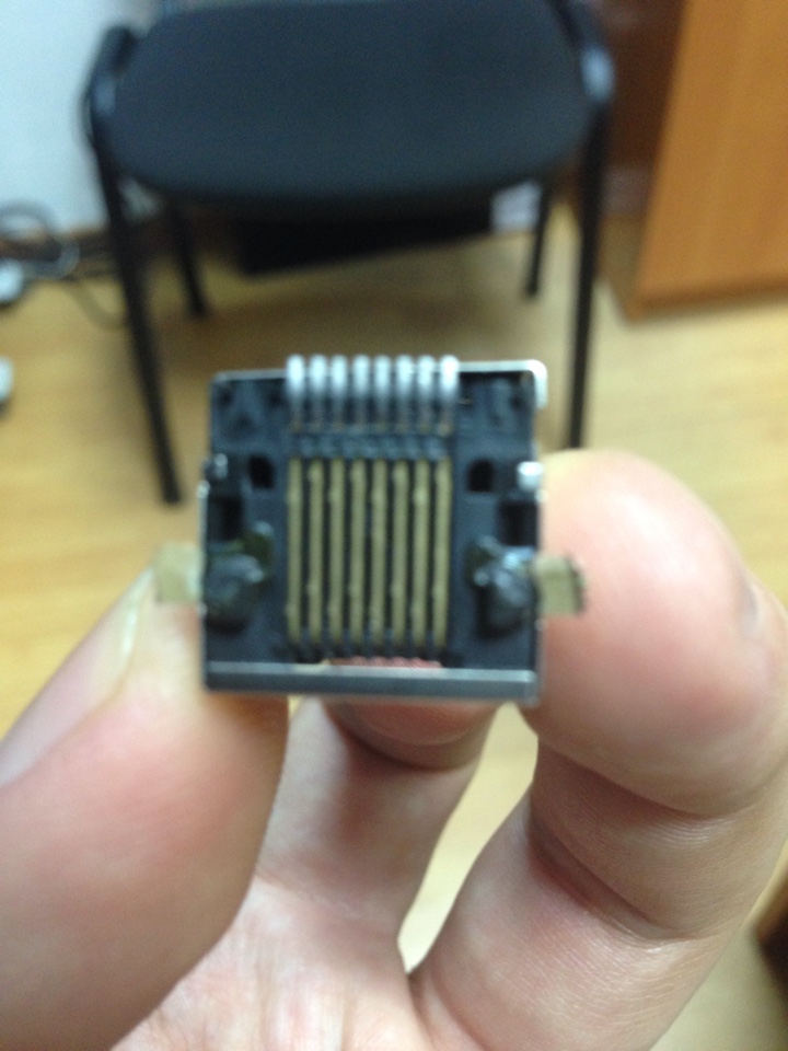

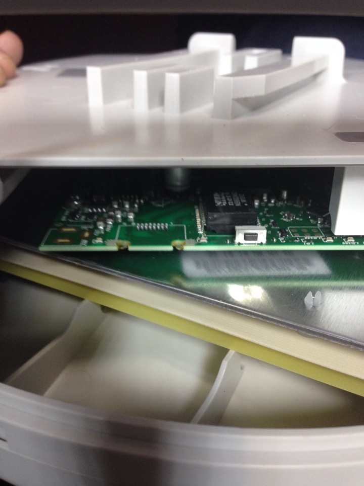

Rainmib Posted December 22, 2014 Posted December 22, 2014 Вотс... Спустился монтажник с вышки и опаньки. Это нормально? Вставить ник Quote
Constantin Posted December 22, 2014 Posted December 22, 2014 ну и что? монтажнику по рукам надовать... а вам паяльник в зубы и 5 минут на исправление....делов то Вставить ник Quote
Saab95 Posted December 22, 2014 Posted December 22, 2014 ну и что? монтажнику по рукам надовать... а вам паяльник в зубы и 5 минут на исправление....делов то И на суперклей посадить для надежности. Вставить ник Quote
fhntv_smart Posted December 22, 2014 Posted December 22, 2014 Это нормально? У меня бывало, отрывалась ближняя часть разъема на платах L серии. Но, дальняя часть, где пайка контактов держалась, так что норм. Вставить ник Quote
saaremaa Posted December 22, 2014 Posted December 22, 2014 Это нормально? Да, вполне нормально, но монтажнику для профилактики дайте по рукам. Вставить ник Quote
Rainmib Posted December 22, 2014 Author Posted December 22, 2014 Выдал всем по рукам по рукам и по ногам. Отдал инженеру он всё припаял. Но удивляет качество самого изделия, которое ещё и позиционируется как внешнее для установки на улицу. Вставить ник Quote
pandel Posted December 22, 2014 Posted December 22, 2014 (edited) с дуру можно и йух сломать. у секстанта дурацкая крышка, если кабель не гибкий, то при закрывании можно запросто выломить разъем Edited December 22, 2014 by pandel Вставить ник Quote
Saab95 Posted December 22, 2014 Posted December 22, 2014 Но удивляет качество самого изделия, которое ещё и позиционируется как внешнее для установки на улицу. Разъем витой пары выдерживает нагрузку 25 килограмм на продольный разрыв. ТУ на монтаж любых кабелей указывает, что перед коммутирующими устройствами кабель не должен иметь напряжений, следовательно вы нарушили условия эксплуатации, а ругаете оборудование, которое якобы плохое. Покупайте металлический антеннабокс-корпус с металлическим гермовводом, устанавливайте внутрь плату, только стоить такая сборка будет никак не 5-6 тысяч, как секстант. Вставить ник Quote
Rainmib Posted December 22, 2014 Author Posted December 22, 2014 Разъем витой пары выдерживает нагрузку 25 килограмм на продольный разрыв. Это даже не смешно. Там убогий клей у двух ножек непонятного состава и нежнейший припой экрана к текстолиту. Есть мнение что это даже не монтажник сделал(ибо никто не сознаётся ни в какую) а птица - непонятным пока образом :) Вставить ник Quote
