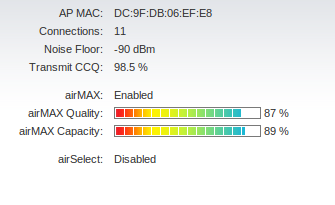

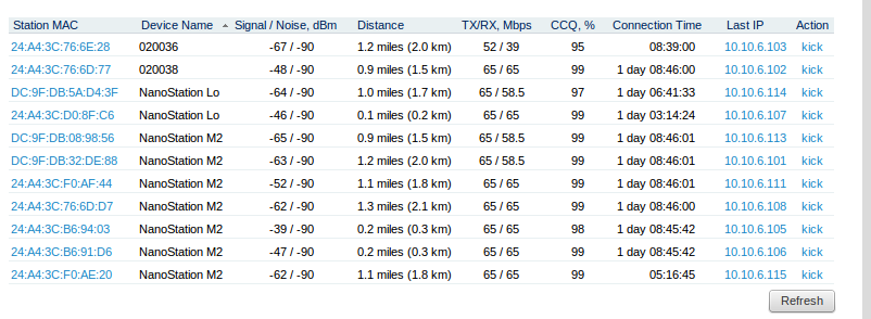

kinord Posted November 29, 2014 Posted November 29, 2014 Коллеги, помогите разобраться. Уже не раз наблюдал, как только доходит до 8-10 клиентов на БС - получается перекос в скорости. Понятно, что встроенным тестам нельзя верить, но факт есть факт - проверяли другими средствами. на скачивание у клиента все ок (15-20 Мб/с), а вот на аплоад - мизер вообще (0,6-0,8 Мб/с). где затык? что не правильно настроено? Вставить ник Quote
[anp/hsw] Posted November 29, 2014 Posted November 29, 2014 У вас очень большой разброс приемных сигналов от CPE - от -39 до -65, это может влиять. Подрегулируйте до уровня от -50 до -60 (как сможете). Ну и посмотрите на CCQ у проблемых клиентов, может там все плохо. Прошивку опять же, попробуйте 5.6beta5, на ней хотя бы видно в общем спизке TX и RX сигналы CPE, это позволит быстро выявить проблемное звено. Вставить ник Quote

NewUse Posted November 30, 2014 Posted November 30, 2014 по какому принцыпу нужно настраивать мощность принимающей станции, при топологии точка-многоточка. Смотрите на базе чтоб мощность клиентов была в пределах -55 -70, но при это разброс мощности был не более 6дБ, желательно меньше. Мощность базы регулируете по самому "дальнему" клиенту, на нём должен быть сигнал -60 ... -70 Вставить ник Quote
