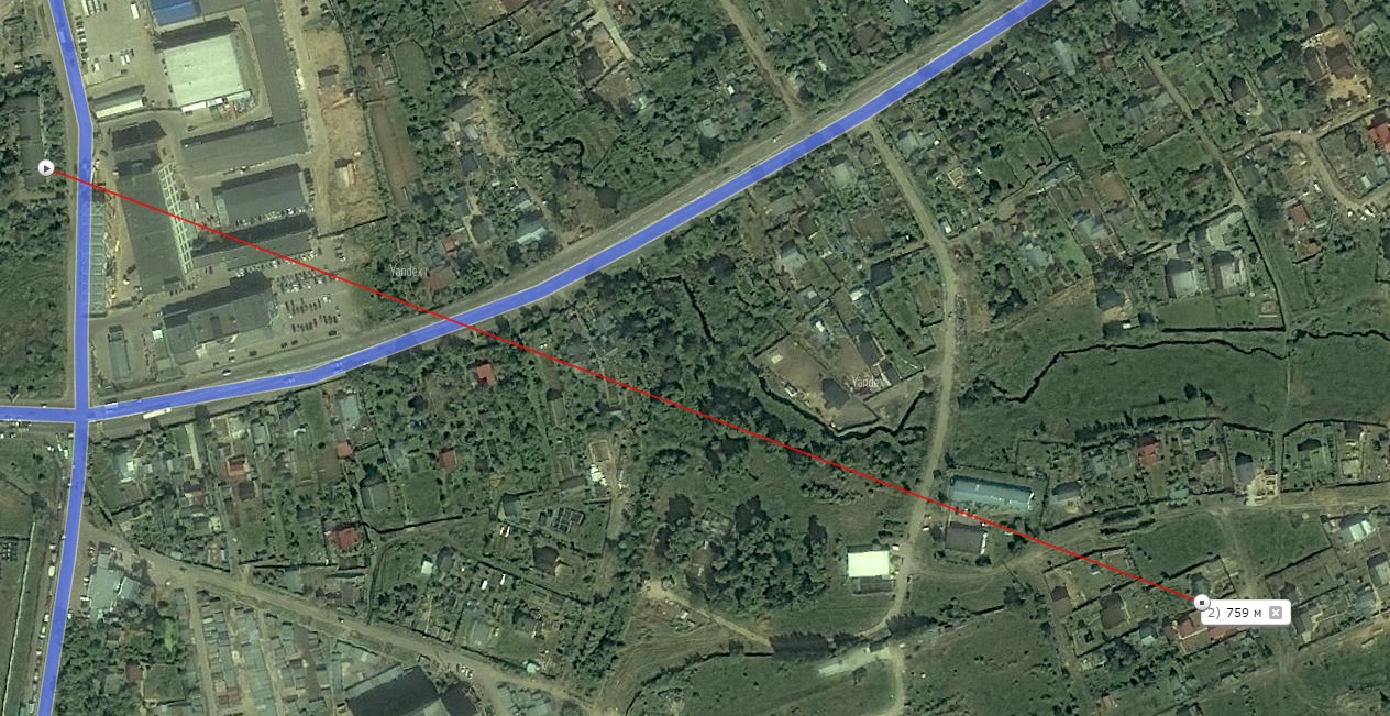

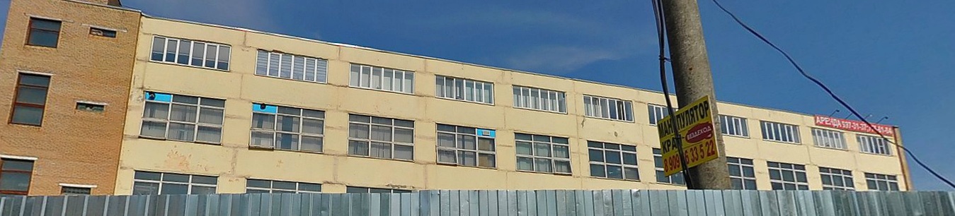

thesd Posted September 15, 2014 Posted September 15, 2014 Всем привет! В аттаче изображена линия требуемого беспроводного моста и расстояние, а так же здание (внутри нет стен, стекла с обеих сторон), возникающее на пути, которое расположено близко к источнику интернета. Планировалось использовать самые мощные направленные параболлические антенны от тп линк на частоте 2.4 или 5ггц, так как юбикьюти продают только серые магазины и вернуть потом деньги будет большим вопросом. Возможна ли реализация? Возможно ли направить со стороны преграды антенну в небо, чтобы миновать её, а на втором конце подхватить сигнал или это чисто теоретическая логика? Вставить ник Quote
Timurka Posted September 15, 2014 Posted September 15, 2014 (edited) По моему мнению, - ни хрена!!! Ищите прямую видимость! И что это за "самые мощные направленные параболлические антенны от тп линк на частоте 2.4 или 5ггц"? Edited September 15, 2014 by Timurka Вставить ник Quote

NewUse Posted September 15, 2014 Posted September 15, 2014 так как юбикьюти продают только серые магазины и вернуть потом деньги будет большим вопросом. Серые это какие? на сайте ЮБНТ есть список авторизированных дилеров в России.... Ну и НАГ, например, как-то к "серым" магазинам сложно отнести... Но факт в том, что без прямой видимости не поднимется. Вставить ник Quote

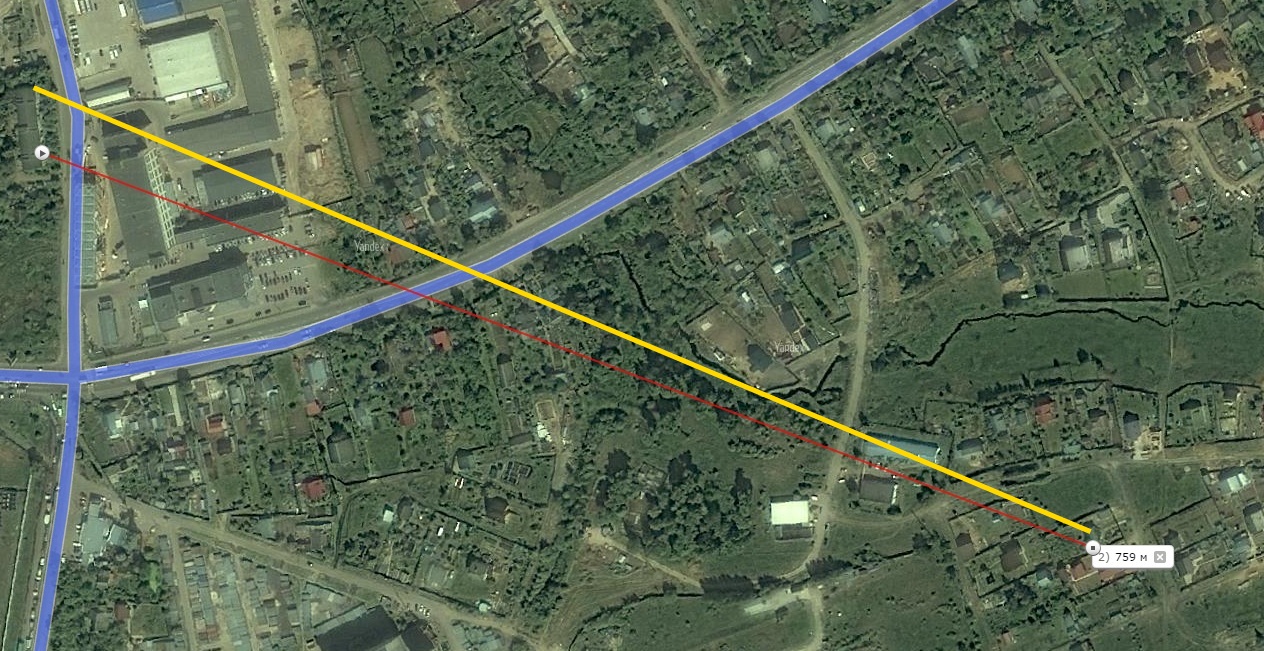

Saab95 Posted September 15, 2014 Posted September 15, 2014 А вот так нельзя сделать канал? Установив оборудование на крыше и в деревне так же сместив его в сторону. Тогда здание своей высокой частью загораживать не будет? Если возьмете нормальное уличное оборудование, например Mikrotik QRT-5 или просто Mikrotik SXT Lite5, можно будет получить связь. С тплинками и прочей ерундой связываться не нужно, там точно не заработает. Вставить ник Quote
ChargeSet Posted September 15, 2014 Posted September 15, 2014 саб, ты нахера людям лицензируемый диапазон советуешь? ТС, работайте в 2,4 ГГц, ищите прямую видимость. Сигнал мимо дома может пролезть, но это будет очень фиговый коннект, с огромными пингами и потерями. И дисконнектами. Вставить ник Quote

thesd Posted September 15, 2014 Author Posted September 15, 2014 Saab95 Тоесть микротиком реально можно сделать коннект в виде треугольника? Понравился QRT 5, он и как точка доступа и как антенна, большой плюс Вставить ник Quote
Timurka Posted September 15, 2014 Posted September 15, 2014 Saab95 Тоесть микротиком реально можно сделать коннект в виде треугольника? Понравился QRT 5, он и как точка доступа и как антенна, большой плюс Ндааа! Вам прямо сказали (а сааб даже нарисовал) - ищите прямую видимость, не срите в эфире! Вставить ник Quote
Saab95 Posted September 15, 2014 Posted September 15, 2014 Тоесть микротиком реально можно сделать коннект в виде треугольника? Понравился QRT 5, он и как точка доступа и как антенна, большой плюс Можно, только такие схемы используются для резервирования. В вашем же случае немного другая ситуация - видимо изначально хотели установить связь со своего балкона, поэтому и нарисовали линию прямо через здание. Естественно оно перегораживает видимость. Но стоит попробовать залезть на крышу и посмотреть сначала над своими окнами, может окажется что завод ниже чем крыша вашего дома, тогда без проблем получите связь. Если же завод выше, то идете по крыше на торец дома и смотрите, высокая часть завода должна закончится и перестать перегораживать видимость, если это так то устанавливаете антенны и работаете. Монтируете на трубе или аналогичной опоре, протягиваете витую пару и подключаете к блоку питания и оборудованию, соответственно по ней пойдут данные и питание. Никаких отдельных антенн и прочего городить не потребуется, соответственно и потерь сигнала не будет. Если видимость есть, то для определения какое оборудование нужно, можно провести эксперимент - берете точку доступа комнатную, размещаете ее на крыше дома в деревне и со своей многоэтажки ноутбуком пробуете поймать ее сигнал, для большей уверенности, на антенну точки доступа оденьте консервную банку, просверлив отверстие нужного диаметра. Если поймаете сигнал, то вам хватит и SXT Lite5, если же не поймаете, то затухания высокие и следует уже смотреть на QRT-5, но они дороже. Так же вы можете комбинировать, например с одной стороны поставить QRT, например на частном доме, т.к. там ее вряд ли утащат, а на крышу многоэтажки SXT Lite5, т.к. она дешевле и если что не так жалко. Есть еще SEXTANT, это что-то промежуточное между Lite и QRT. Вставить ник Quote
