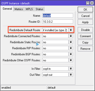

kostas Posted September 9, 2014 Author Posted September 9, 2014 Можно конечно переделать OSPF на серую сетку, но возни много. Хотя можно поступить так и надеяться, что оно не всплывет. Дефолт на микротике в OSPF попадает вот таким образом. Транзитные вланы /30 Вставить ник Quote
