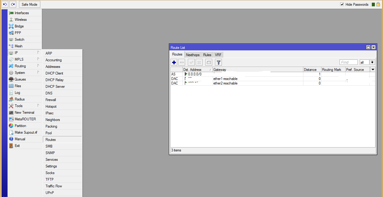

Brossinger Posted July 30, 2014 Author Posted July 30, 2014 Статик роут dst address=192.168.1.0/24 gateway=192.168.0.xx где xx-адрес В в подсети стыка с А. Компы не увидело(((( я ведь правильно понял это надо было прописывать на роутере "В"? Скажите а если сделать следующее. условия остаются прежними. НО взять интерфейс на который приходит интернет(в моем случаи ether1) и связать его в бридж с интерфейсом ether 2. Тогда ведь айпишники остануться 192.168.1.х и 192.168.0.х но по идеи можно будет увидеть компы или я ошибаюсь? Да нахера там eoip или bridge\slave порты??? У него Cloud Router Switch - там есть управление портами как свичевыми! Первый как роутер - второй просто как свитч! можешь поэтапно указать как это сделать. если не сложно конечно. Вставить ник Quote
GrandPr1de Posted July 30, 2014 Posted July 30, 2014 уф... Манов в инете полно, но на то форумы и есть. Тебе не нужно городить 2 роутера. Просто тот что B сбрось в дефолт, зайди на него и поставь нужный тебе айпи для управления (я думаю, в случае чего тебе все таки понадобится на него заходить). Сброс через system->reset configuration. Тот коротый А делаешь роутером. То есть как и было - езер1 в интернет смотрит, все остальное для локалки. Варианта 2 - сделать бридж и загнать все порты со второго по последний в бридж, навесить айпи на бридж и всё. Второй вариант - сделать езер 2 мастером - а все остальные порты слейвами езера2. вариант 1 bridge -> bridge-> "+" -> ok bridge -> ports -> "+" -> добавляешь все интерфейсы от езер2 до последнего ip address-> меняешь с езера2 на bridge1 айпи и правишь в дхцп что б слушал не на езере 2 а на бридже вариант 2 interface -> ether3 -> general -> maseter port=ether2 interface -> ether4 -> general -> maseter port=ether2 interface -> ether24 -> general -> maseter port=ether2 айпи тогда остается на езере 2 и дхцп сервер там же Дальше просто нужно соединить А и В патчкордом и всё. А - роутер, В - просто как свитч. Вставить ник Quote
