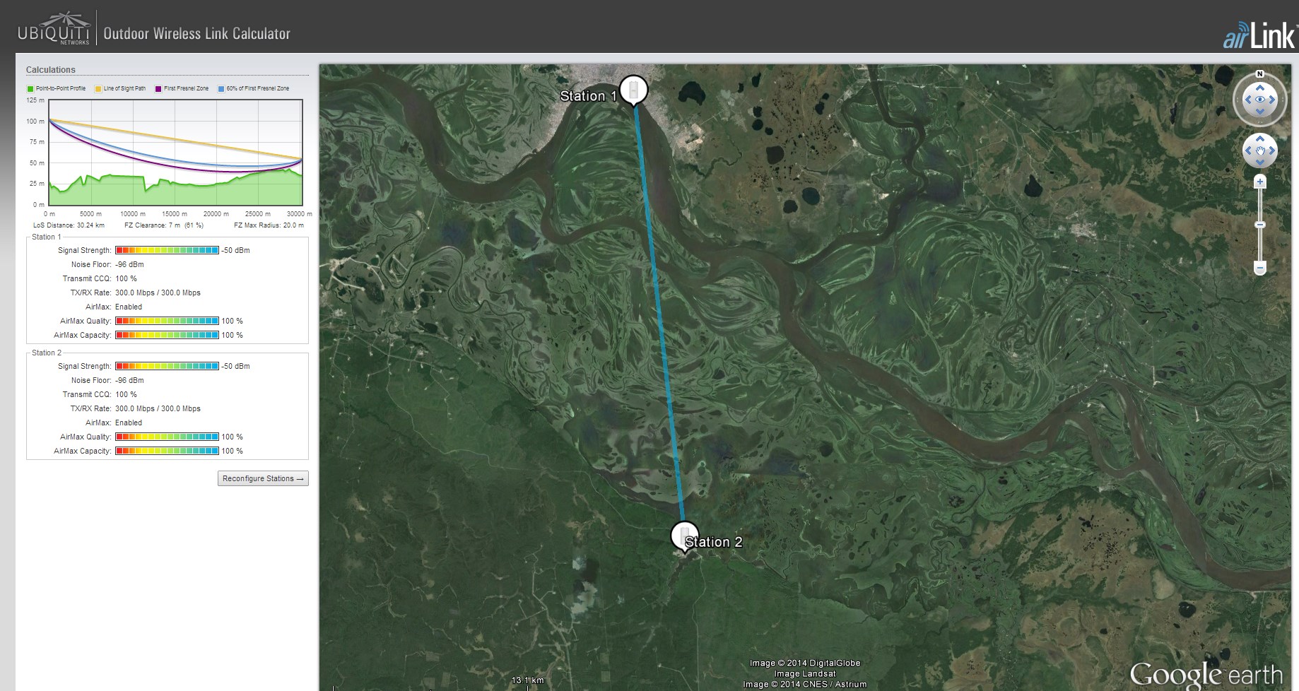

slv700 Posted July 26, 2014 Posted July 26, 2014 А в чем проблема то ? 35 км- это вполне обыденное расстояние. Зона Френеля особо не перекрыта, почти полный LOS. Из убнт ( раз тема в разделе убнт) такой линк поднимет только рокет M5 с антенной RD 30Дби. Нанобридж/бим не потянут. А вообще на этой дальности будет работать любое 5 GHz оборудование из ubnt/mt/epmp на антеннах-тарелках 30дБи. Если есть сильные помехи то 32 дБи. Скорость в 40 Мгц от 150-170 Мбит/c на убнт до 170-200Мбит/c на мт и 200-220Мбит/c ( UL+DL) на epmp. Задержка в канале при отсутствии помех (при такой видимости как на картинке ) 8-10 мс ( на пустом канале на коротком пинге у убнт и MT Nstreme 2-3 мс). Надежность канала ( связанная с потерями пакетов,в том числе при помехах), определяющее реальную пропускную способность живого TCP/IP трафика самое высокое будет у epmp, далее МТ, самое низкое у убнт. IMHO я лично на убнт линк не стал бы строить. Вставить ник Quote
ReCom48 Posted July 26, 2014 Author Posted July 26, 2014 А в чем проблема то ? 35 км- это вполне обыденное расстояние. Зона Френеля особо не перекрыта, почти полный LOS. Из убнт ( раз тема в разделе убнт) такой линк поднимет только рокет M5 с антенной RD 30Дби. Нанобридж/бим не потянут. А вообще на этой дальности будет работать любое 5 GHz оборудование из ubnt/mt/epmp на антеннах-тарелках 30дБи. Если есть сильные помехи то 32 дБи. Скорость в 40 Мгц от 150 Мбит/c на убнт до 170-200Мбит/c на мт и 200-220Мбит/c ( UL+DL) на epmp. Задержка в канале при отсутствии помех (при такой видимости как на картинке ) 8-10 мс ( на пустом канале на коротком пинге у убнт и MT Nstreme 2-3 мс). Надежность канала (потери пакетов,в том числе при помехах), определяющее реальную пропускную способность живого TCP/IP трафика самое высокое будет у epmp, далее МТ, самое низкое у убнт. IMHO я лично на убнт линк не стал бы строить. Большое спасибо за развернутый ответ, в прицепе я и смотрел в сторону тарелок надеюсь на них прокатит. Помех нет никаких только в одном месте железная дорога все остальное поля и в самом конце немного лес. Вставить ник Quote

ReCom48 Posted July 26, 2014 Author Posted July 26, 2014 Еще меня напрягает немного зона френеля, но наверное будем методом научного тыка Если есть линии электропередач вдоль трассы линка, то это может создать проблему. Есть, но поперек одну линию пройти надо Вставить ник Quote
slv700 Posted July 26, 2014 Posted July 26, 2014 Еще меня напрягает немного зона френеля, но наверное будем методом научного тыка Если есть линии электропередач вдоль трассы линка, то это может создать проблему. Есть, но поперек одну линию пройти надо Тогда все будет ок. Вставить ник Quote

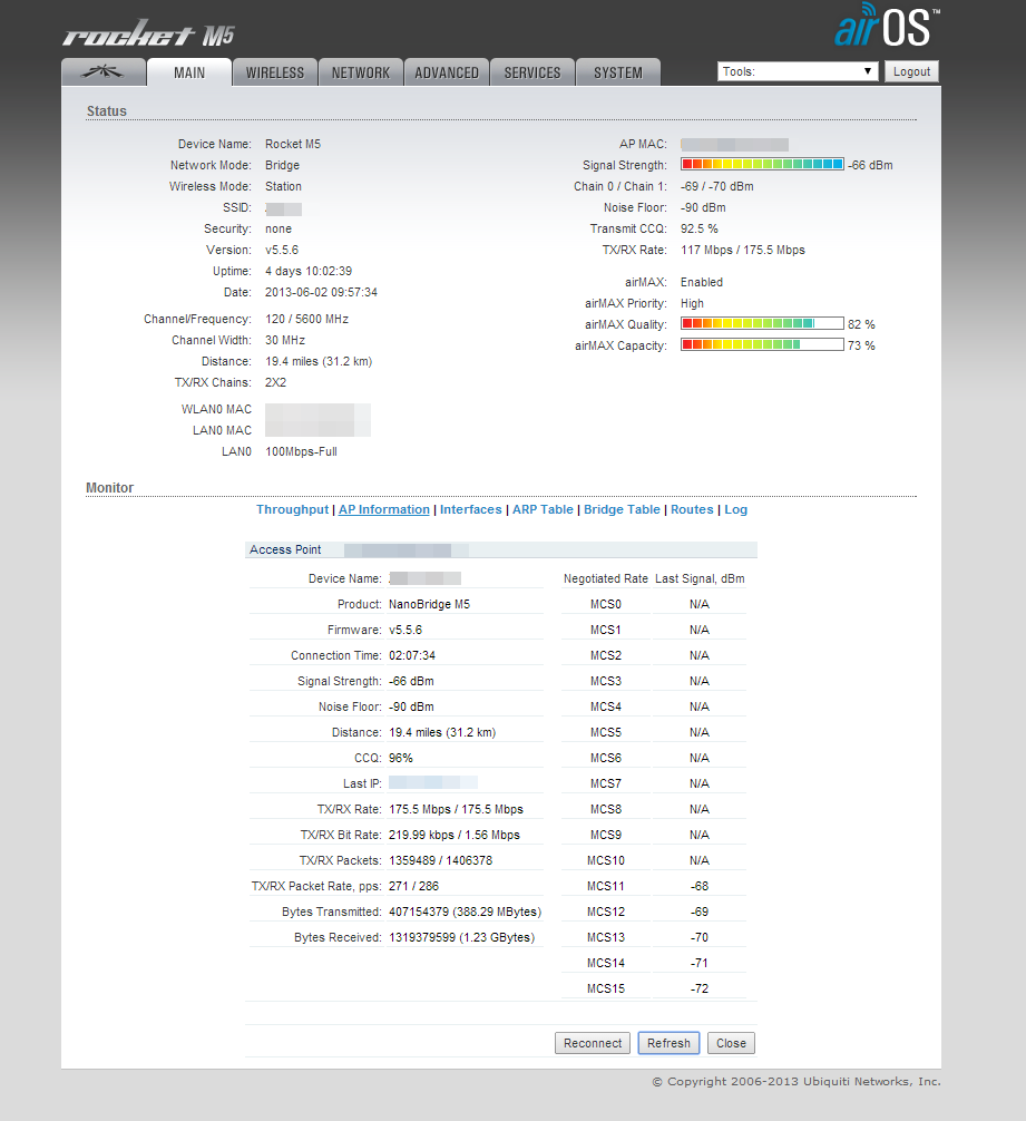

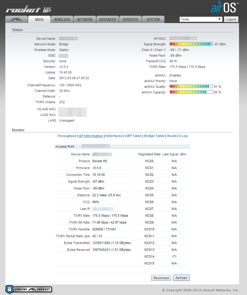

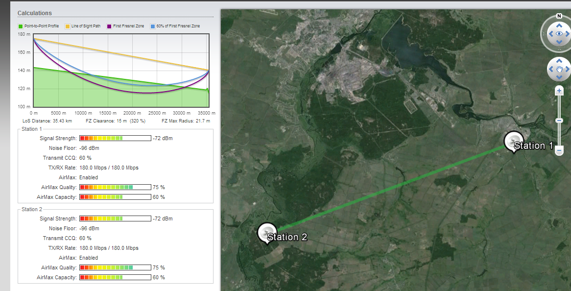

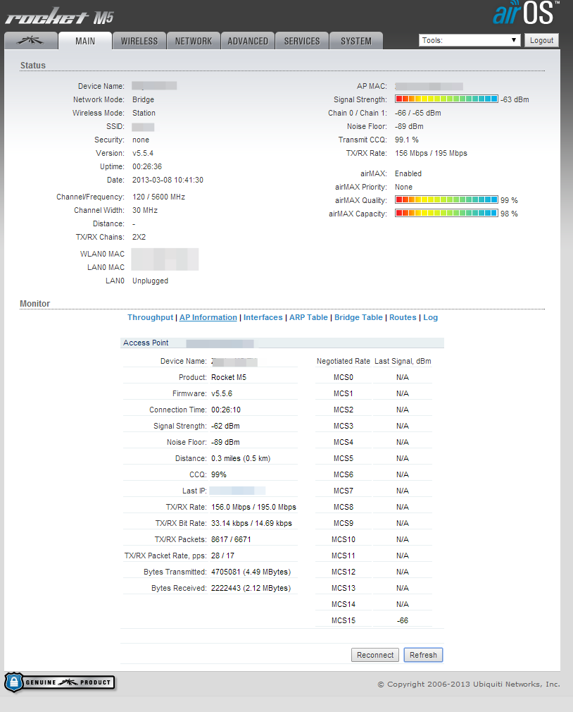

HarDik Posted July 27, 2014 Posted July 27, 2014 (edited) У меня поднятый мост на 32 км, на UBNT Rocket M5 с тарелками на 34 дмб. Вот скрины... Один с активированной опцией Long Range PtP Link Mode, где 0 км, другой с дистанцией без нее... Вернее был :( Была гроза, и в крышу попала молния, одну строну выбило, пришлось срочно заменить на что было... Прокачка на мосте была в дуплексе около 120 мбит... Мало конечно... Но что смогли выжили... Теперь на стоит временно Power Bridge M5, качество и скорость просело на 30% по ощущениям.... Но деваться не куда... Времянка есть времянка. Скорость теперь 80 мб в дуплексе Еще болтаться будет месяц точно... Все в отпусках... Кстати на таких линках и в конкретно моем случаи частоты лучше ставить по ниже, 5200-5400 или по выше 5600-6000? Кстати не кто не мерил эти антенны, они где лучше резонят? Вот где стоит линк Условия конечно реально другие, но приблизительно похожи :) По пути линка, лес, болота, и много линий ЛЕП, ну и нефтяники :) Думаю собрать линк на MikroTik Antenna mANT30 PA + Mikrotik RB912UAG-5HPnD или на Mikrotik NetBox, пока не выбрал. Кстати они чем отличаются? Есть ли нюансы? Или же думать в сторону epmp но с ними пока не сталкивался, кто посоветует антенны и сами передатчики подобрать? Ну а UBNT преводить в резерв... Или вообще смотреть другие альтернативы, более производительные и дорогие, пока не знаю какие :) Edited July 27, 2014 by HarDik Вставить ник Quote
SSD Posted July 27, 2014 Posted July 27, 2014 У меня поднятый мост на 32 км, на UBNT Rocket M5 с тарелками на 34 дмб. Вот скрины... Один с активированной опцией Long Range PtP Link Mode, где 0 км, другой с дистанцией без нее... Вернее был :( Была гроза, и в крышу попала молния, одну строну выбило, пришлось срочно заменить на что было... Прокачка на мосте была в дуплексе около 120 мбит... Мало конечно... Но что смогли выжили... Теперь на стоит временно Power Bridge M5, качество и скорость просело на 30% по ощущениям.... Но деваться не куда... Времянка есть времянка. Скорость теперь 80 мб в дуплексе Еще болтаться будет месяц точно... Все в отпусках... Кстати на таких линках и в конкретно моем случаи частоты лучше ставить по ниже, 5200-5400 или по выше 5600-6000? Кстати не кто не мерил эти антенны, они где лучше резонят? Вот где стоит линк Условия конечно реально другие, но приблизительно похожи :) По пути линка, лес, болота, и много линий ЛЕП, ну и нефтяники :) Думаю собрать линк на MikroTik Antenna mANT30 PA + Mikrotik RB912UAG-5HPnD или на Mikrotik NetBox, пока не выбрал. Кстати они чем отличаются? Есть ли нюансы? Или же думать в сторону epmp но с ними пока не сталкивался, кто посоветует антенны и сами передатчики подобрать? Ну а UBNT преводить в резерв... Или вообще смотреть другие альтернативы, более производительные и дорогие, пока не знаю какие :) 120 в дуплексе. Вы что курите? Вставить ник Quote
HarDik Posted July 27, 2014 Posted July 27, 2014 (edited) 120 в дуплексе. Вы что курите? Почему нужно что то курить? 120 была на мосте, между точек ну не точно 120, плясала от 100-120, в спидтесте, реально конечно ниже... К сожалению скринов не сохранилось :( Сейчас же по спидтесту около 60-80 мбит, в реале меньше... Вы бы лучше посоветовали по оборудованию... Edited July 27, 2014 by HarDik Вставить ник Quote
SSD Posted July 27, 2014 Posted July 27, 2014 120 в дуплексе. Вы что курите? Почему нужно что то курить? 120 была на мосте, между точек ну не точно 120, плясала от 100-120, в спидтесте, реально конечно ниже... К сожалению скринов не сохранилось :( Сейчас же по спидтесту около 60-80 мбит, в реале меньше... 120 дуплексе на рокетах получить из ряда фантастики, хотя бы потому что порт там 100 мбит. Вставить ник Quote
HarDik Posted July 27, 2014 Posted July 27, 2014 120 дуплексе на рокетах получить из ряда фантастики, хотя бы потому что порт там 100 мбит. Я же написал что это между точек, по линку, без учета узкого места (порта ethernet В 100 мб)..... Скорость упиралось в порт в реале... Вы читайте лучше... Вставить ник Quote
SSD Posted July 27, 2014 Posted July 27, 2014 120 дуплексе на рокетах получить из ряда фантастики, хотя бы потому что порт там 100 мбит. Я же написал что это между точек, по линку, без учета узкого места (порта ethernet В 100 мб)..... Скорость упиралось в порт в реале... Вы читайте лучше... Где написано что упирается в езернет порт? Можете показать тут http://forum.nag.ru/forum/index.php?showtopic=96153&view=findpost&p=997368 в цитате вашего сообщения? Я что то не увидел, зато я увидел что в изначальном посте был Рокет М3 и антенна 32 дБ, а потом это резко поменялось. Толсто троллим? Вставить ник Quote
