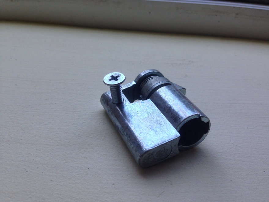

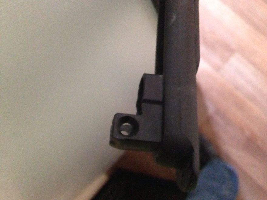

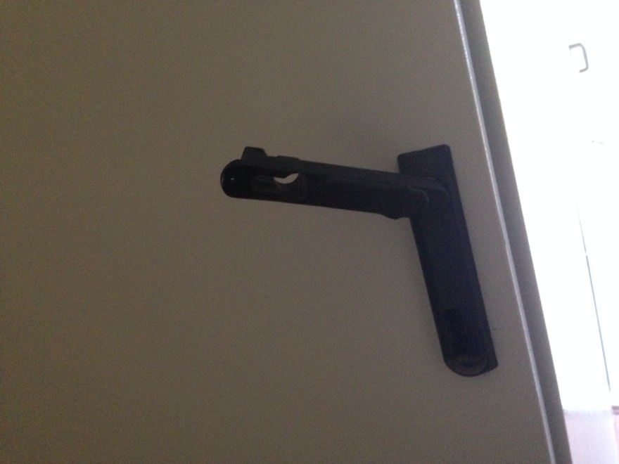

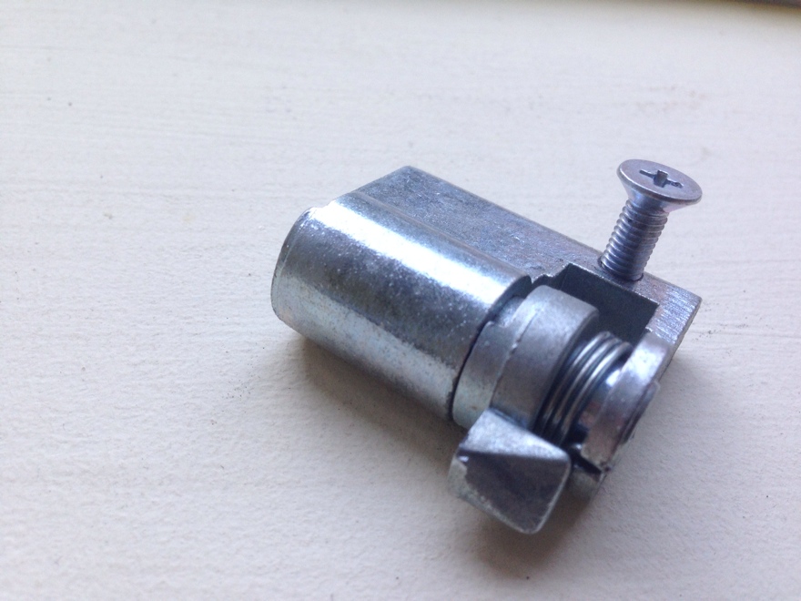

1. У меня рассыпался (в буквальном смысле) замок в напольном коммуникационном шкафе. Модель шкафа - не знаю :(
Можно ли где-нибудь приобрести такой же?
(фото прилагаются)

Так это "личинка замка односторонняя" или "цилиндр односторонний"
Стадартная до ужаса вещь. Если, конечно, не с особо нестандартными геометрическими размерами...
Легко покупается как сам замок, так и цилиндр вместе или раздельно.
Если хотите заменить весь замок - вынимаете замок и в магазин хоз. товаров или строй. товаров или магазин замков (дверей)
за аналогом по размерам и позиции ручки/цилиндра...
Если только цилиндр - идете в те же магазины с цилиндром - он у Вас на первых двух картинках.
При этом надо разобрать замок и вытрясти из него куски цилиндра, потом смазать и собрать.
И не покупайте цилиндр из силумина и прочих порошковых прессовок.
P.S.
На картинках непонятно - они что, личинку как собственно замок использовали? Да еще и с хрупким (силуминовым?) язычком?
Ужас какой...

Похоже на подобное?
http://www.tlk-rc.ru...log/125_big.jpg
Да, это оно. Где можно приобрести?
Выберите место ближе к себе - http://www.tlk-rc.ru/5/
Спасибо.
