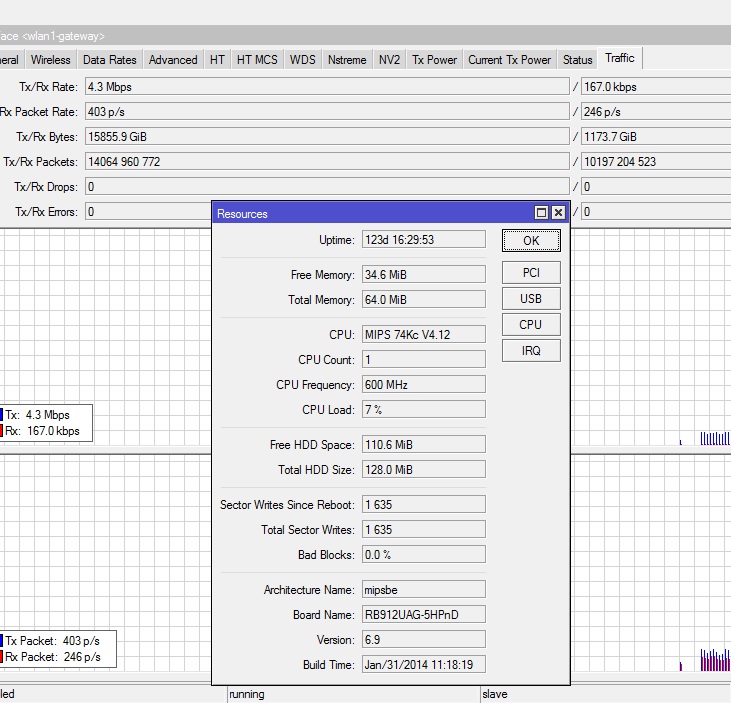

post-114772-005378000 1402376108_thumb.jpg uptime... это магистраль. у абонов убнт.. сектора почему-то периодически перезагружаются (или абонов может выкинуть).. не могу пока разобраться
