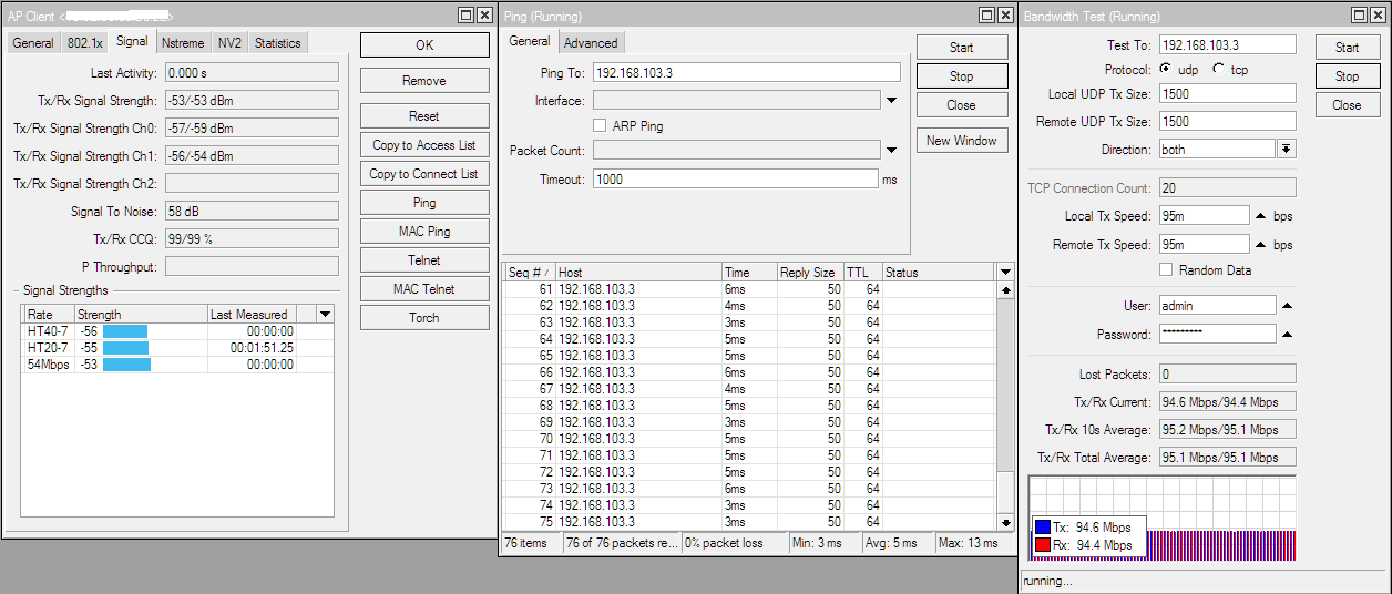

Unker Posted June 8, 2014 Posted June 8, 2014 Сделал минитест QRT-5, расстояние 9 км, во френель попадают провода ЛЭП. протокол NV2 модуляции вручную зажаты mcs15 и 54 mbps. Вставить ник Quote
slv700 Posted June 9, 2014 Posted June 9, 2014 Сделал минитест QRT-5, расстояние 9 км, во френель попадают провода ЛЭП. протокол NV2 модуляции вручную зажаты mcs15 и 54 mbps. А TCP ? Вставить ник Quote

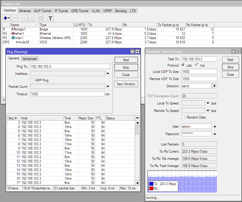

Unker Posted June 9, 2014 Author Posted June 9, 2014 недостаточно мощности цпу для tcp теста. вот еще результат симплекс-теста Вставить ник Quote
Saab95 Posted June 9, 2014 Posted June 9, 2014 В меню IP-Firewall-Connection отключите Tracking и по TCP сможете нагенерить под 100 мегабит. Вставить ник Quote

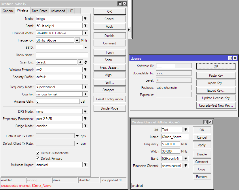

Unker Posted June 9, 2014 Author Posted June 9, 2014 http://www.lanmart.ru/blogs/mikrotik_60_mhz/ пробовал делать по этой инструкции, в итоге пишет unsupported channel. фьючерс суперчанел активирован. куда копать? Вставить ник Quote

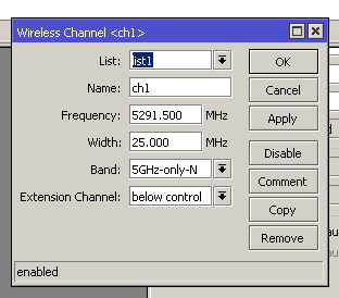

adron2 Posted June 9, 2014 Posted June 9, 2014 http://www.lanmart.ru/blogs/mikrotik_60_mhz/ пробовал делать по этой инструкции, в итоге пишет unsupported channel. фьючерс суперчанел активирован. куда копать? попробуйте расширять полосу начиная с 21 мгц и дальше. а не сразу 30 ставить. У меня работает вот таким образом(обычные r52-nm карточки). Вставить ник Quote
Unker Posted June 10, 2014 Author Posted June 10, 2014 Пробовал 21, 25, 30, ничего не получается. Может не там копаю? Вставить ник Quote
Alex_P89 Posted June 10, 2014 Posted June 10, 2014 (edited) Unker, во-первых ничего ни в коем случае не покупайте, эта лицензия бесплатна и открывается после короткой переписки с микротиком (они попросят взять на себя ответственность за это безобразие). Во-вторых функция работает только(!) на чипах Atheros AR92xx. В новых железках идут уже Atheros AR93xx чипы, так что в QRT-5 эта фишка не будет работать. Edited June 10, 2014 by Alex_P89 Вставить ник Quote
Unker Posted June 10, 2014 Author Posted June 10, 2014 Да, я обошелся без покупки, в интернетах говорилось что функция не работает на 91хх, про 93хх инфы небыло, вот и решил попробовать. Вставить ник Quote
Alex_P89 Posted June 10, 2014 Posted June 10, 2014 Да, я обошелся без покупки, в интернетах говорилось что функция не работает на 91хх, про 93хх инфы небыло, вот и решил попробовать. http://wiki.mikrotik.com/wiki/Manual:Wireless_Advanced_Channels - вот мануал по этой функции, там написано: Currently only Atheros AR92xx based chips support non-standard center frequencies... Вставить ник Quote
adron2 Posted June 10, 2014 Posted June 10, 2014 Да, я обошелся без покупки, в интернетах говорилось что функция не работает на 91хх, про 93хх инфы небыло, вот и решил попробовать. Да похоже. 93xx чип просто 60 мгц не поддерживает ( Жаль. Вставить ник Quote
Olejon Posted June 11, 2014 Posted June 11, 2014 Unker, во-первых ничего ни в коем случае не покупайте, эта лицензия бесплатна и открывается после короткой переписки с микротиком Куда писать? хочу открыть 25...30 мгц... Вставить ник Quote
Alex_P89 Posted June 11, 2014 Posted June 11, 2014 Куда писать? хочу открыть 25...30 мгц... На английском в произвольной форме на support[at]mikrotik.com Мол так и так, нам надо такую штуку. Пришлют бланк, заполните, подпишите, отсканируете и пошлёте. Потом в личном кабинете микротика появится возможность по ключу оборудования генерировать лицензии-расширения. Как-то так. Вставить ник Quote

morf Posted June 15, 2014 Posted June 15, 2014 В меню IP-Firewall-Connection отключите Tracking и по TCP сможете нагенерить под 100 мегабит. Активируй CapsMan на новых версиях. Получишь и 200 мбит tcp. Вставить ник Quote
Olejon Posted June 17, 2014 Posted June 17, 2014 CapsMan Центральное управление точками доступа, не поддерживает Нстрим, Нв2... что за фигня? причем тут 200м tcp??? Вставить ник Quote
morf Posted June 18, 2014 Posted June 18, 2014 (edited) CapsMan Центральное управление точками доступа, не поддерживает Нстрим, Нв2... что за фигня? причем тут 200м tcp??? Функция управления микротиками не основная для CapsMan. Он прекрасно работает со всеми протоколам и нестандартными полосами пропускания. Самое главное - он поддерживает fastpath для wireless. Об этом было официально заявлено на конференции и сейчас. Edited June 18, 2014 by morf Вставить ник Quote
Unker Posted June 18, 2014 Author Posted June 18, 2014 CapsMan поддерживается с версии 6.11 и выше (а на этой версии и выше отваливаются клиенты от точки). И действительно, пока была версия 6.14 в логах наблюдал что периодически отваливается беспроводной линк. Откат до 6.10 исправил ситуацию. Вставить ник Quote
