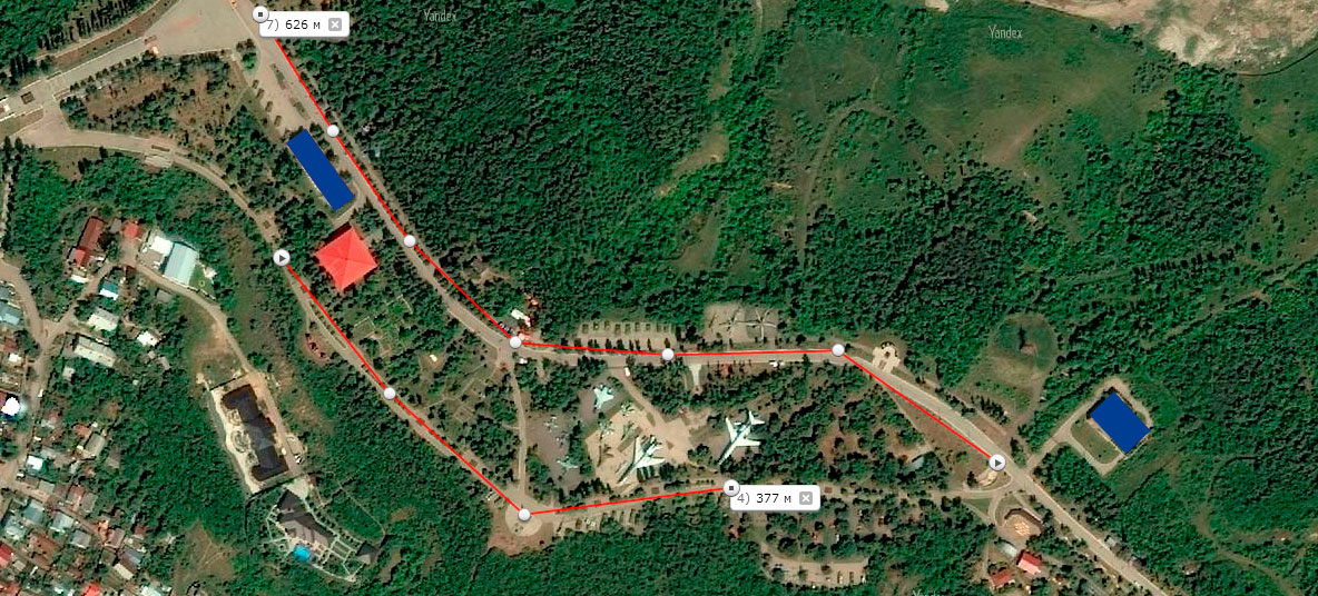

Пишу диплом по теме создания Wi-fi в местном парке. Территория достаточно большая. Есть две основные аллеи протяженностью 600 м и 400 м, ТД расположены на опорах освещения с интервалом около 120 м. Как правильно подвести к ним сеть?
Есть 2 здания, где можно разместить оборудование, на схеме отметил синим.
Из оборудования использую MikroTik Groove A-2Hn с антенной Антенна ITelite OMD OMD24009V.

Вам не нужны ни Groove, ни внешние антенны. На каждом столбе вешаете 2 штуки Mikrotik SXT G-2HnD, направляете в противоположные стороны по дорожке, вешаете так, что бы сама опора загораживала их друг от друга. Частоты чередуете так, что бы рядом точки не работали на смежных, антенны наклоняете немного вниз. Мощность устанавливаете сверху-вниз, то есть на высоких канальных будет например 14дбм, на низких - 6дбм, тогда они не будут создавать влияния на другие устройства и зона действия каждой антенны будет четко ограничена.
Если возможности протянуть кабель нет, например оптику, то остается только одна возможность - подать по радио, для этого на одном или нескольких высоких зданиях устанавливаете базовую станцию на частоте 5ГГц, на каждом столбе Mikrotik Lite5, через него и будет приниматься интернет. Для подачи питания на 3 устройства на каждом столбе, ставите Mikrotik RB750UP.
Спасибо. Столбы идут с интервалом где-то по 30 м. я планировал разносить точки доступа на расстоянии 120 м. На каком расстоянии придется их вешать? Экспонаты также существуют между аллей. Будет ли там покрытие в этом случае?

Вообще если есть вопрос с оптикой, тогда нужно:
1. В центре коммутатор D-Link DGS-3120-24SC - в него подключаете оптику от каждого столба.
2. На каждом столбе ставите Mikrotik RB260GSP - это управляемый коммутатор с оптическим портом и подачей питания на порты 2-5.
3. На каждом столбе ставите 2 точки доступа Mikrotik SXT G-2HnD, направляете в разные стороны и подключаете к портам 2 и 3.
4. Оптические модули - Mikrotik S-3553LC20D - это уже пара, один ставите в коммутатор в центре, второй на столбе, они поддерживают DDM, так что легко мониторить состояние оптики.
5. Для подачи питания, что бы не брать его со столба, можно использовать оптику с интегрированными медными жилами.
6. В центре ставите микротик, который будет пускать клиентов в интернет, настраиваете по этой статье - http://www.lanmart.ru/blogs/mikrotik-hotspot/ - только картинку и сайт меняете на свои. В итоге посетители будут ловить сеть, подключаться, просматривать вашу рекламу, после чего смогут работать. При необходимости можете запретить повторное подключение ранее определенного интервала времени, или переадресовывать на рекламу каждые пол часа. Настраивать радиочасть антенны нужно так, как там указано, все микротики настраиваются одинаково, не важно уличный он или комнатный.
По оптике - обычно тянут жилу до каждого устройства, то есть если будет 10 точек, то надо брать 16 жильный кабель. Но если вы сможете протянуть его по двум аллеям, соответственно 2 кабеля по 8, на каждом столбе просто будете вынимать нужное волокно, а остальные пускать дальше. Желательно использовать многомодульный кабель и обязательно диэлектрик.

Этот проект не реален. В парке никто не даст тянуть по столбам оптику и вешать гроздями SXT на этих же столбах в добавок еще с ящиком под свич.
Какой еще ящик? Указанный микротик помещается в малюсенький пластиковый бокс, который будет совсем не заметен на столбе, его даже можно внутрь поместить, если есть открывающаяся ниша в нем.
