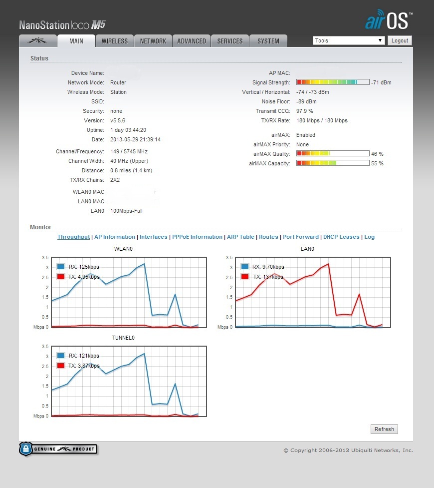

Dimon_qw Posted April 23, 2014 Posted April 23, 2014 сегодня качал фильм через торрент и пропал инет. как оказалось антенна перестала присылать ip-адрес на роутер. и так происходило уже три раза за день, только когда что то качаю. когда просто юзаю странички в инете или играю в онлайн игры все нормально. проблема решилась выдергиванием блока питания из розетки на несколько секунд. подскажите в чем проблема. может надо ее перепрошить или поменять пока на гарантии? заранее извиняюсь если что то непонятно написал, просто не знаю как точнее описать проблему. Вставить ник Quote

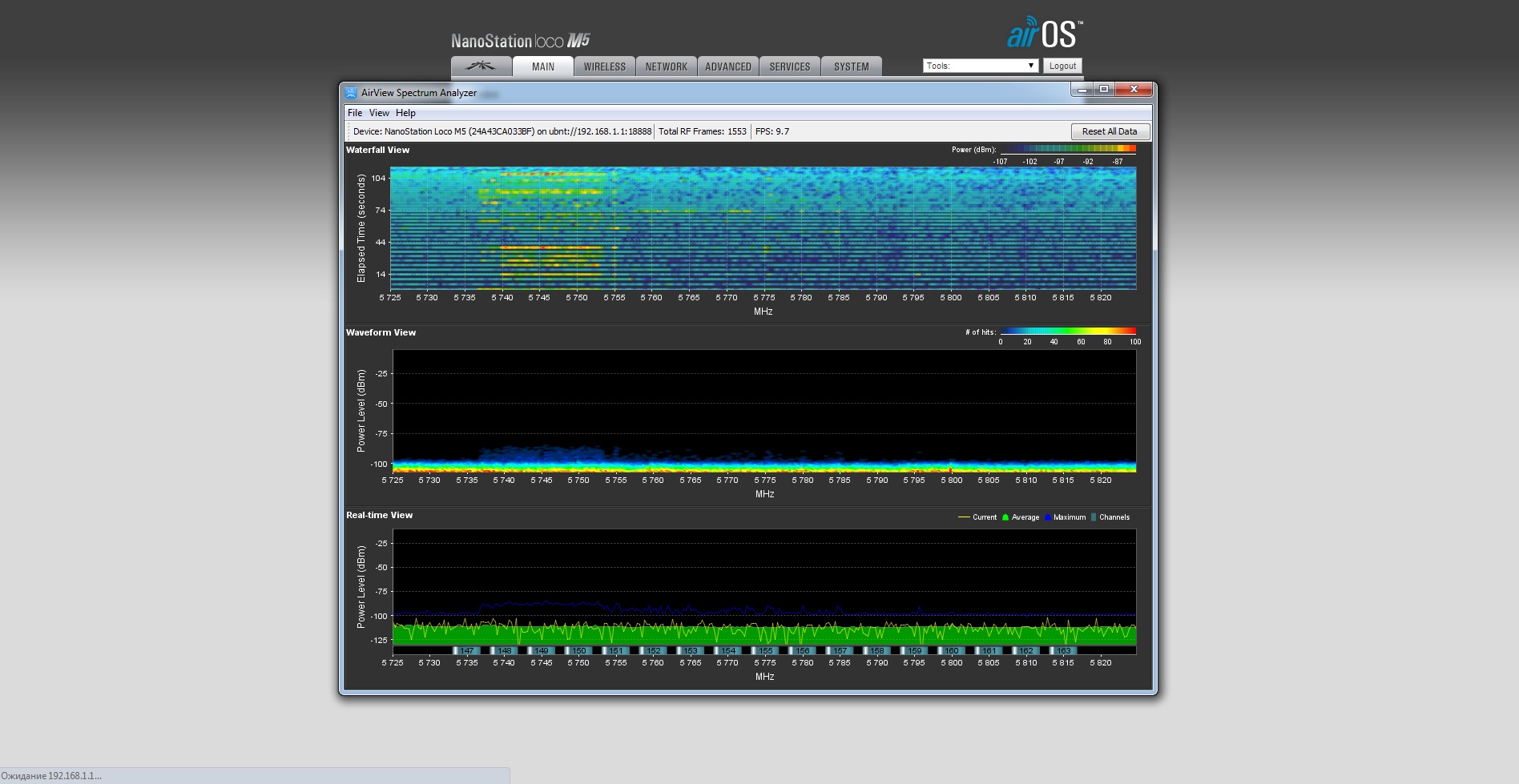

инопланетянен Posted April 24, 2014 Posted April 24, 2014 или из-за помех в эфире, что угодно может быть выкладывайте скриншоты здесь нет экстрасенсов. Вставить ник Quote
Dimon_qw Posted April 24, 2014 Author Posted April 24, 2014 Вот скрины, если надо еще что то говорите, просто я нуб в этих делах. Вставить ник Quote

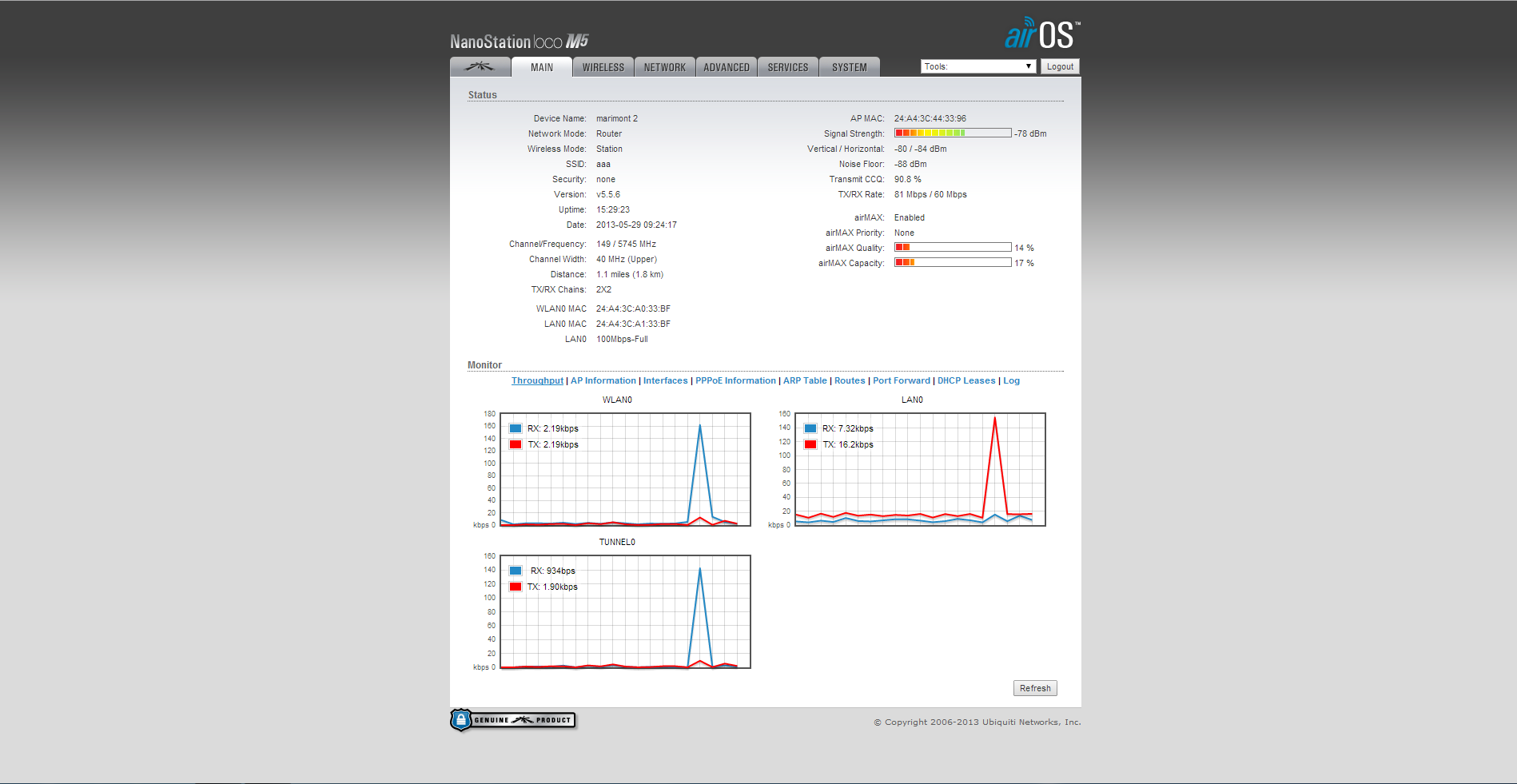

just joni Posted April 24, 2014 Posted April 24, 2014 Если дистанция в 1.8 км показана правильно, то вы слишком много хотите от ЛОКО. На таком расстоянии она не будет выполнять возложенные на нее обязанности!) Вставить ник Quote
Alex-Poltava Posted April 24, 2014 Posted April 24, 2014 Если дистанция в 1.8 км показана правильно, то вы слишком много хотите от ЛОКО. На таком расстоянии она не будет выполнять возложенные на нее обязанности!) Нормально ЛОКА работает на таком расстоянии, просто нада нормально настраивать. Какая длинна кабеля? Можно попробовать сменить ПОЕ Вставить ник Quote
rc7 Posted April 24, 2014 Posted April 24, 2014 сегодня качал фильм через торрент и пропал инет. как оказалось антенна перестала присылать ip-адрес на роутер. и так происходило уже три раза за день, только когда что то качаю. когда просто юзаю странички в инете или играю в онлайн игры все нормально. проблема решилась выдергиванием блока питания из розетки на несколько секунд. подскажите в чем проблема. может надо ее перепрошить или поменять пока на гарантии? заранее извиняюсь если что то непонятно написал, просто не знаю как точнее описать проблему. У Вас, при скачивании, трафик полностью пожирает ёмкость канала,и без того ужасно низкую, происходит обвал модуляций, сваливается на 6.5 либо ещё ниже, тем самым происходит разрыв связи. Тем более у вас пппое тунель поднимается, который естественно рвётся, и зачастую восстанавливается ни с разу, а от 1 мин до 15 мин.! При онлайн играх или сёрфинге, видимо трафик не упирается в полку ёмкости, и обвал модуляции не происходит, тем самым вы вполне успешно играете, итп. Причина вашей проблемы - маленькая ёмкость канала, та которая в самом низу, за качеством. Улучшайте вобщем линк, наводите точнее антенны, поменяйте локу допустим на нанос или нанобим. Вставить ник Quote

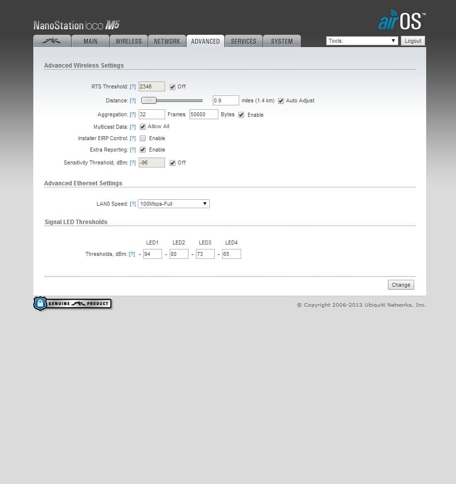

NewUse Posted April 24, 2014 Posted April 24, 2014 Поставьте частоту 5795 и шиину 20МГц. Точки плохо наведены друг на друга. Увелите АСК-дистанцию до 2км. Если дистанция в 1.8 км показана правильно, то вы слишком много хотите от ЛОКО. На таком расстоянии она не будет выполнять возложенные на нее обязанности!) на таком расстоянии даже пики нормально работали.... Вставить ник Quote

Dimon_qw Posted April 25, 2014 Author Posted April 25, 2014 Поставьте частоту 5795 и шиину 20МГц. Точки плохо наведены друг на друга. Увелите АСК-дистанцию до 2км. Если честно не очень понимаю что и где менять, так как мне эту антенну ставили другие люди, а я с этими антеннами ни разу не сталкивался. По этому мне надо объяснять как нубу) Вставить ник Quote

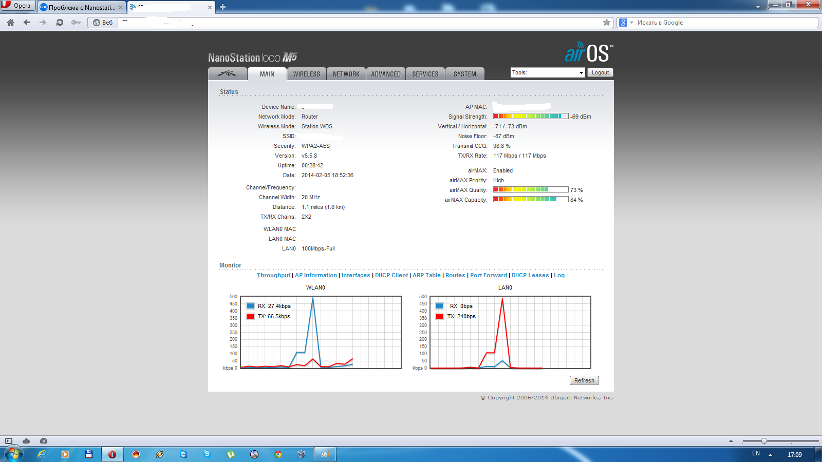

Dimon_qw Posted April 26, 2014 Author Posted April 26, 2014 Я подправил антенну, сигнал стал лучше и я еще хотел попросить Вас жители этого форума, подсказать надо ли еще что нибудь поменять в настройках для лучшего качества работы этого девайса? Заранее спасибо! Скриншоты прилагаются. Вставить ник Quote

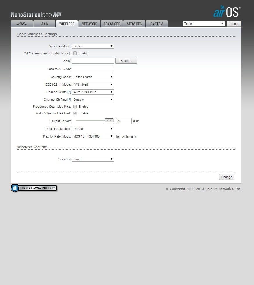

ReCom48 Posted April 27, 2014 Posted April 27, 2014 (edited) Я подправил антенну, сигнал стал лучше и я еще хотел попросить Вас жители этого форума, подсказать надо ли еще что нибудь поменять в настройках для лучшего качества работы этого девайса? Заранее спасибо! Скриншоты прилагаются. Поставь частоту 20, поставь галочку WDS на базе и клиенте, убавь мощьность НЕ ЖЕЛАТЕЛЬНО БОЛЬШЕ 18 Edited April 27, 2014 by ReCom48 Вставить ник Quote

Saab95 Posted April 28, 2014 Posted April 28, 2014 кстати виснуть не перестал( меня это уже начинает раздражать Так вы попробовали сделать то, что советовали в сообщении выше? Оборудование убнт всегда виснет при любом удобном случае - например кабель витая пара плохой, особенно если омедненка, плохо обжаты коннекторы, плохой блок питания и т.п. Вставить ник Quote

Dimon_qw Posted April 30, 2014 Author Posted April 30, 2014 Не знаю как так получилось, но я сбросил ее на заводские, настроил заново и все нормально стало работать) Видимо те ребята которые мне ее устанавливали что то напороли в настройках Вставить ник Quote
