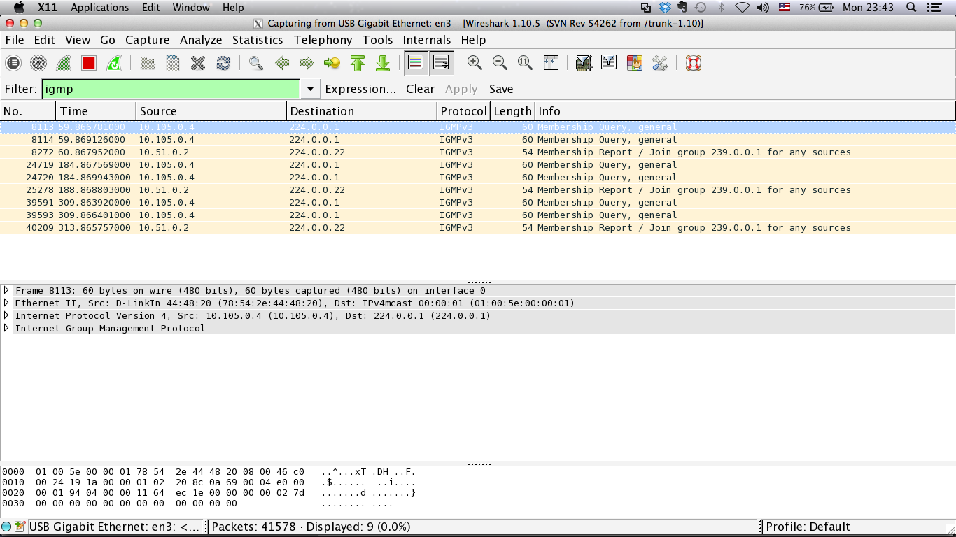

Я почему так привязался к этой теме.
У меня запущен стенд для малтикаста, тестируют разные коммутаторы на роль
доступа для сети с малтикастом. В качестве варианта от huawei
настроены s2326 и s2352.
Конфигурация почти как описанная в статье.
Т.е. используется статический выбор малтикаст раутер портов.
Так вот никаких проблем с полученим GQ, на портах я не испытываю.
Скриншот с обменом пакетами igmp прилагаю. Это клиент, подключенный к s2326, который получает
малтикаст через один гигабитных портов, определенных как static router port.
GQ посылает querier, настроенный на одном из коммутаторов (10.105.0.4) в условном ядре,
к которому подключен s2326.
Вот выдержка из конфига.
Edited by kisa
Перечитал утром еще раз всю ситуацию. Вопрос снят, вы правы, именно с igmp proxy будут проблемы, т.к. форвардинг igmp будет заблокирован самим proxy, а получение
GQ сообщений будет заблокирован undo undo igmp-snooping router-learning. Но, все-таки, по логике это больше похоже на баг. Если igmp proxy заинтересован в получении GQ, а undo igmp-snooping router-learning - нет, но для него некритично то, что другие подсистемы могут получать эти сообщения, то так должно и происходить.
Должен признаться, вы правы, речь именно о том, что коммутатор не будет "слушать" Query, но не блокирует передачу.
Багом такую ситуацию назвать сложно, всё-таки всё работает именно так, как вы настроили, в соответствии с документацией. А вот недоработкой вполне. Можно было бы не разрешать вводить две команды одновременно.
