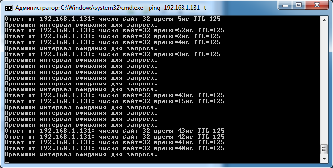

Пинги между сетями ходят см вложение (нестабильно, то есть, то нет).

Ну и .. ээ.. как бы не понятно. Ладно, появилась рядом шумная станция или помехи. Ладно, упала скорость в десять раз. Но связь-то должна быть, хоть КАКАЯ-то?
А сейчас не получается подключиться к шаре по SMB, даже на минимальной скорости. "Диск не доступен" и все.
На LocoM2 tx/rx 216/1 мбит,
на SXT Lite2 наоборот tx/rx 1/216 мбит. У кого что сгорело? ))
