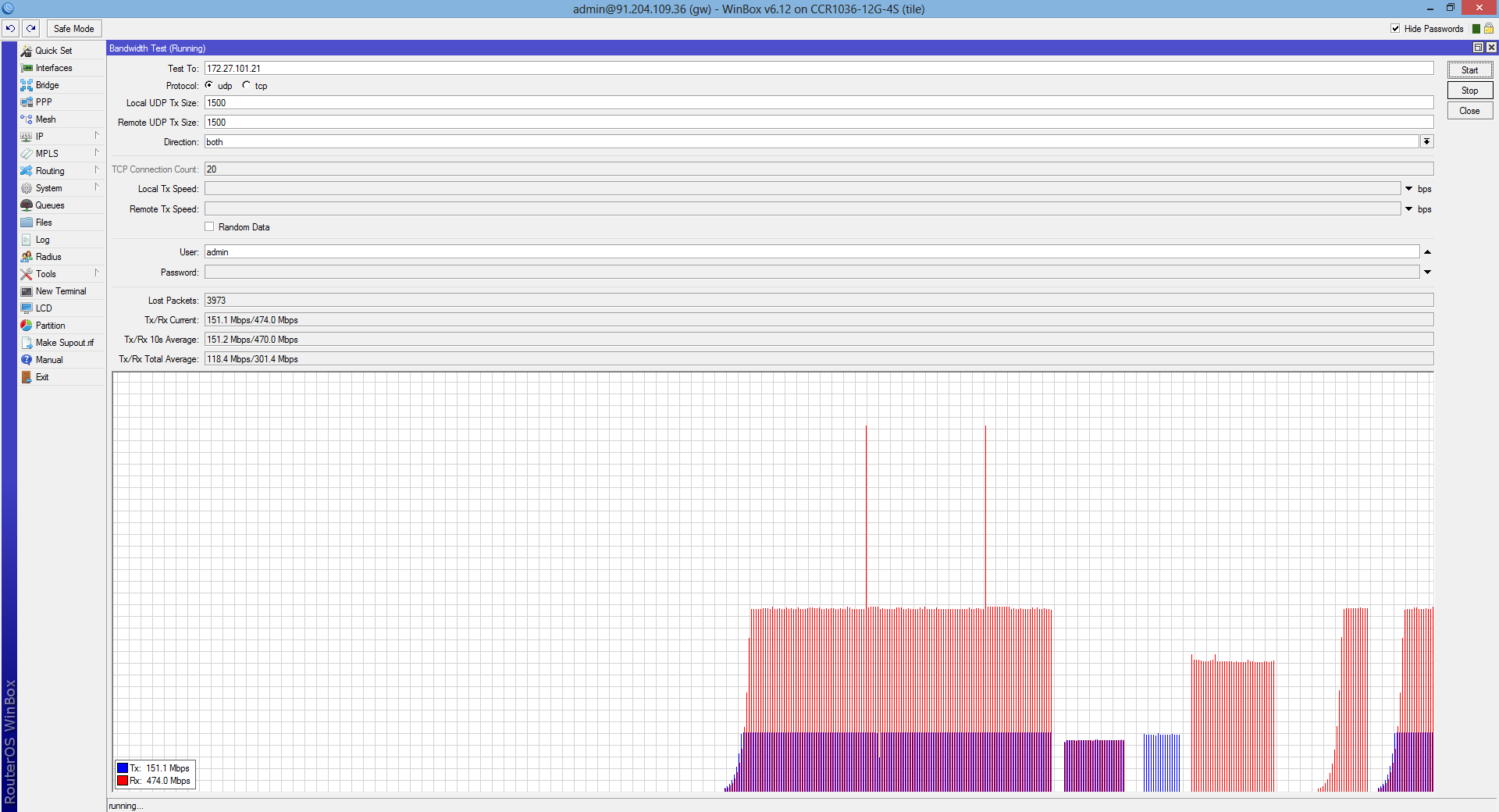

jdemon Posted May 29, 2014 Posted May 29, 2014 (edited) Кратковременный тест сиклу 2 фута , лайт версия, асинхронный трафик 25 UL \ 75 DL Погода ясная Расстояние 3,6км TCР пробовал тестить, там в потолок по CPU уходит микрот с другой стороны, так что полностью не дотестил. Я не хочу советовать, но сам в свое время сделал выбор в сторону сиклу. Edited May 29, 2014 by jdemon Вставить ник Quote

ruslanlee Posted June 19, 2014 Posted June 19, 2014 (edited) Кратковременный тест сиклу 2 фута , лайт версия, асинхронный трафик 25 UL \ 75 DL Погода ясная Расстояние 3,6км TCР пробовал тестить, там в потолок по CPU уходит микрот с другой стороны, так что полностью не дотестил. Я не хочу советовать, но сам в свое время сделал выбор в сторону сиклу. а почему скорость на картинке 151/471 при параметре both ? Edited June 19, 2014 by ruslanlee Вставить ник Quote
