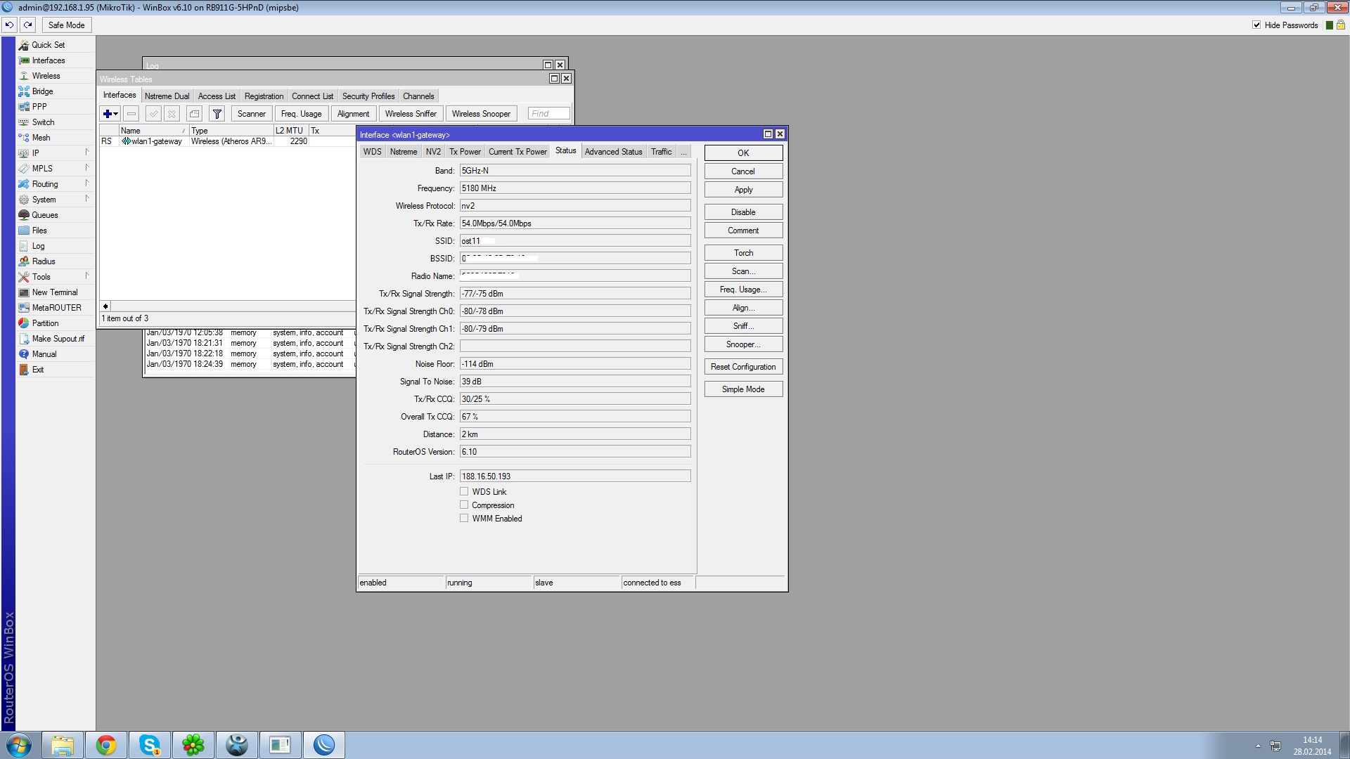

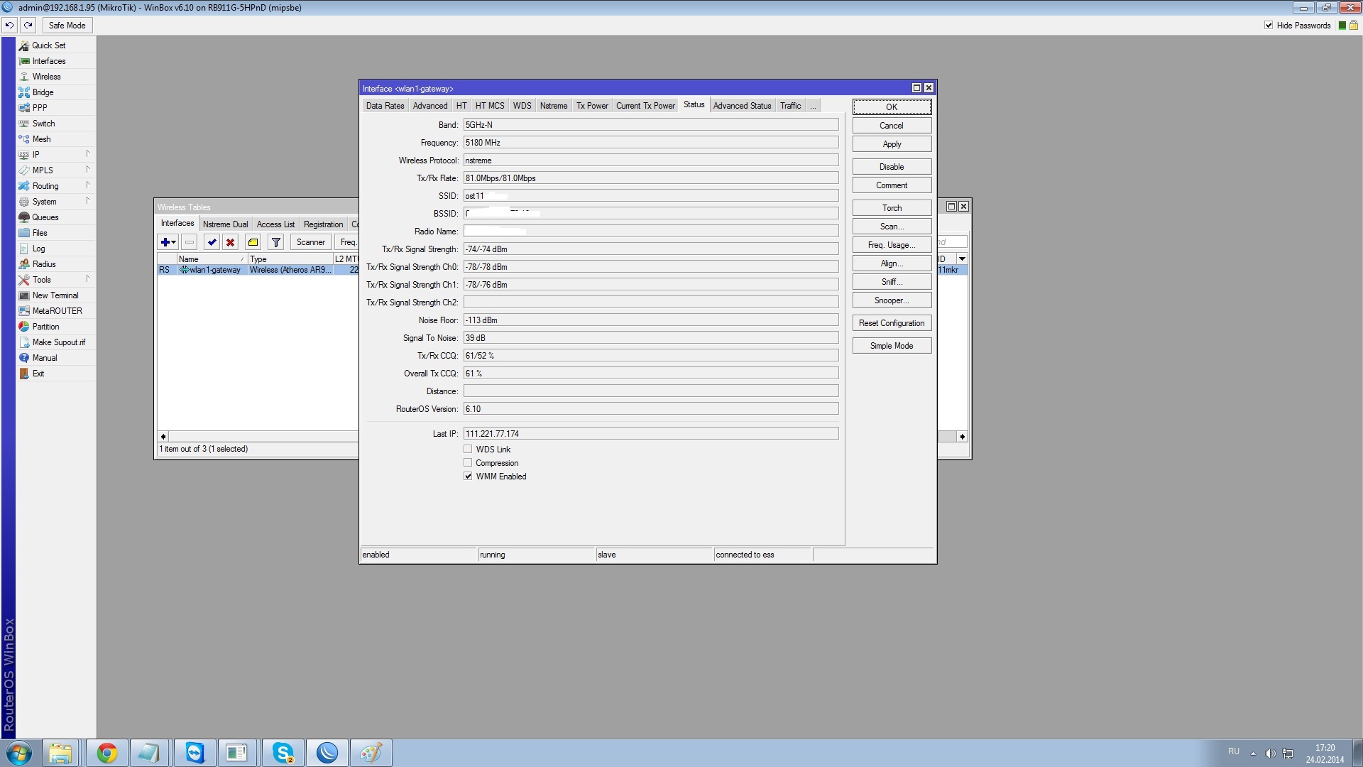

переключился на nv2, линк не рвется уже 6 часов, только скорость меньше стала, хз от чего :) вот скрины, также уменьшил Tx power до 18

таком расстоянии уровни должны быть -65-70 на такой мощности
либо что то между антеннами, деревья например
ага, возможно перекрытие зоны Фринеля больше допустимого, либо вообще - отсутствует прямая видимость и Секстанты работают по отраженки
wds включен,не пробовал. Пока вроде скорость поднялась ) как и раньше, линк не рвется, посмотрим :)
Когда WDS включен на клиенте в статусе галочка WDS отмечена.
А где же заявленные -40 dBm?
