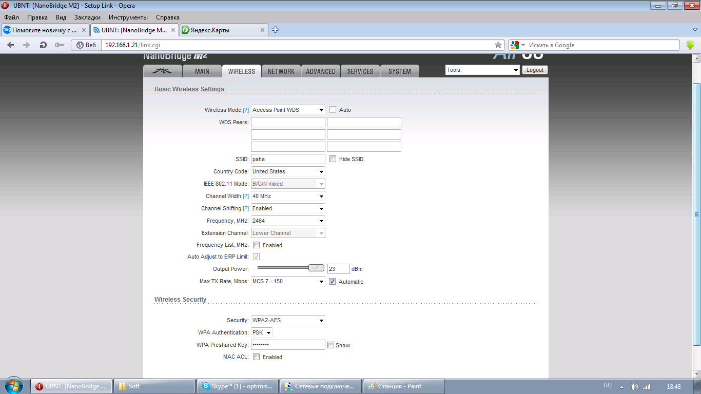

optimist1806 Posted February 13, 2014 Posted February 13, 2014 (edited) Всем доброго времени!Прошу не судить строго-я в этом деле совсем уж новичек))) Ситуция следующая-имея NanoBridge M2 в качестве АР и Airgrid M2 - станции смогг слепить между ними мост.Расстояние около 400 метров.Пинг довольно стабильный 1-3 мс,но при этом скорость с 40 мб/с падает аж до 10-12 мб/с ((Пробовал менять частоту...результата 0.Подскажите где копать,если можно максимально простым языком))Заранее все благодарен!! Edited February 13, 2014 by optimist1806 Вставить ник Quote
ChargeSet Posted February 13, 2014 Posted February 13, 2014 обновите пошивку, дайте скрины раздела wireless Кроме того, суда по картинке оборудование считает что работает на дистанции 1,2 км. Что-то у вас явно не так с монтажом Вставить ник Quote
optimist1806 Posted February 13, 2014 Author Posted February 13, 2014 'ChargeSet' Прошивку попробую сейчас обновить. А на счет монтажа вы имеет ввиду что АР не совсем точно направленна? Вставить ник Quote
nemo Posted February 13, 2014 Posted February 13, 2014 По идее на такое расстояние мощность должна быть на нуле, где-то 3-4dbm Вставить ник Quote
artpixels Posted February 13, 2014 Posted February 13, 2014 (edited) Расстояние около 400 метров мощность 23 dbm на скрине! Наркоман чтоле? Вот таких топить сразу надо... Еще и 40 мгц полоса... Edited February 13, 2014 by artpixels Вставить ник Quote
optimist1806 Posted February 13, 2014 Author Posted February 13, 2014 (edited) мощность 23 dbm на скрине! Наркоман чтоле? Вот таких топить сразу надо... Еще и 40 мгц полоса... ни че такого не употребляю!!!мощности и ширина-стандартная не менял изначально. Смена прошивки результата не дала...Подкажите куда смотреть когда буду пробовать нацеливать АР на станцию...есть подозрения что там есть неточность) Edited February 13, 2014 by optimist1806 Вставить ник Quote
artpixels Posted February 13, 2014 Posted February 13, 2014 мощности и ширина-стандартная не менял изначально выше уже написали, бегунок на минимум ставь. на таких расстояниях. какая скорость нужна на максимуме? Радиоконтроль приедет, изменит тебе "стандартные" настройки Вставить ник Quote
WiTech Posted February 13, 2014 Posted February 13, 2014 1.снизить мощность до 5 2.отсканировать эфир на предмет помех. 3.по возможности уйти на нестандартные частоты. 4.поднастроить антены 5.читать форум Вставить ник Quote

nemo Posted February 13, 2014 Posted February 13, 2014 Это какой-то пипец. И приведет к частотным войнам. У меня тоже один умник на 2Гц, в канале 40мгц на максимальной мощности установил UBNT. Пришлось повышать мощность до ватта. чтобы не терять скорости. Естественно эти кадры ничего не замечают. Прийти и настроить бы им оборудование нормально … и тему же тут им открыли. Надо для открытия настроек на большую мощность и ширину канала, чтобы проходили тест - может это поможет. Вставить ник Quote
