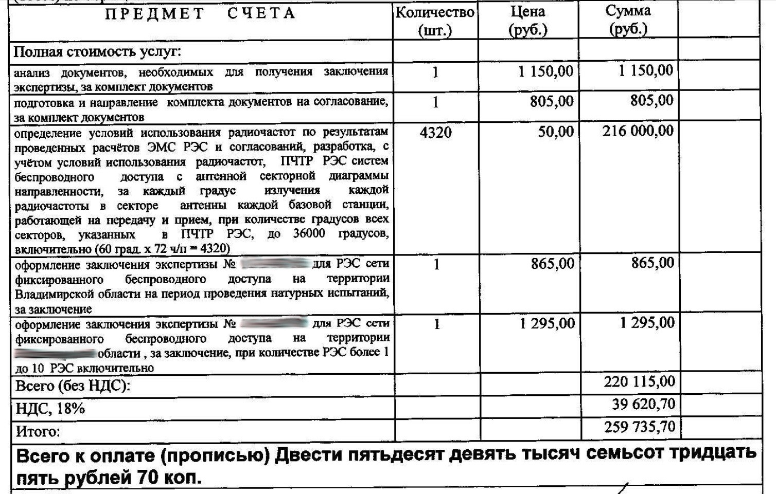

Saab95 Posted February 12, 2014 Posted February 12, 2014 Сколько бы не пытались тут задавать подобные вопросы Сколько необходимо будет отдать за ЭМС экспертизу, за регистрацию, и за квартал эксплуатации частот. Может у кого есть примерный свежий ценник по платежам по такому проекту. ТО можно услышать только подобные ответы По деньгам на все про все не менее, чем поллимона понадобится. но сообщалось и о больших суммах лимон и 2. А на самом деле есть какие-нибудь раскладки по ценам на получение частот. А то тут некоторые экземпляры пяткой в грудь себя бьют о легальности полученных частот, вот только ценник почему-то до сих пор имеет гриф "секретно" Ну так вот свежие, за расчет ЭМС, самое дорогое 250 тыс. - Потом ежегодная оплата в 40 тыс - Другие оплаты, за подачу заявок, и т.п., за расчет ЭМС Воентелеком, может уйти около 100-150 тыс. В итоге на кон 350-400 тыс. только что бы получить частотные присвоения, при этом их нельзя просто так сделать на крыше жилого дома. Эти частоты ничего не имеют, если не зарегистрированы передатчики, а для легального предоставления услуги нужен еще и проект на сеть с экспертизой, который обойдется тысяч в 200-400 как минимум. Получается 350+200 = 550, а по максимуму и все 800, при этом срок проведения платежей большой, и занимает все мероприятие больше года, поэтому когда я сказал полмиллиона, это и есть правда. Кроме всего, нужно знать что и как, и куда писать, составлять документы и т.п. Если где-то ошиблись, например захотели подать заявку самостоятельно, через пару месяцев вернут документы на переделку, потом отправите еще раз с ошибкой, еще ждать придется. Поэтому все такие дела лучше решать через консалтеров, на оплату услуг которых так же нужно 100-200 тысяч. Вставить ник Quote

vkj Posted February 25, 2014 Posted February 25, 2014 (edited) Ну так вот свежие, за расчет ЭМС, самое дорогое 250 тыс....Потом ежегодная оплата в 40 тыс - Обратите внимание, что цифры приведены за расчёт 10-ти РЭС. Годовая сумма так же за 10 РЭС приведена. Edited February 25, 2014 by vkj Вставить ник Quote
Saab95 Posted February 25, 2014 Posted February 25, 2014 Ну так вот свежие, за расчет ЭМС, самое дорогое 250 тыс....Потом ежегодная оплата в 40 тыс - Обратите внимание, что цифры приведены за расчёт 10-ти РЭС. Годовая сумма так же за 10 РЭС приведена. Где вы там 10 РЭС увидели? Это расчет 6 секторов по 60 градусов по всем частотам на каждом, что бы можно было ставить любые полученные номиналы в любую сторону. Вставить ник Quote
vkj Posted February 25, 2014 Posted February 25, 2014 6 секторов по 60 градусов по всем частотам на каждом У вас сколько номиналов в каждом секторе? 10 РЭС я увидел исходя из прейскуранта ГРЧЦ http://www.grfc.ru/grfc/index.htm (Перечень платных услуг, цены на услуги)цена за одну БС находится по части №1 п.1.5 РЭС систем беспроводного доступа и MMDS, за каждую базовую станцию, при количестве частотных каналовот 1 до 4, включительно цена 26000 рублей Вставить ник Quote
