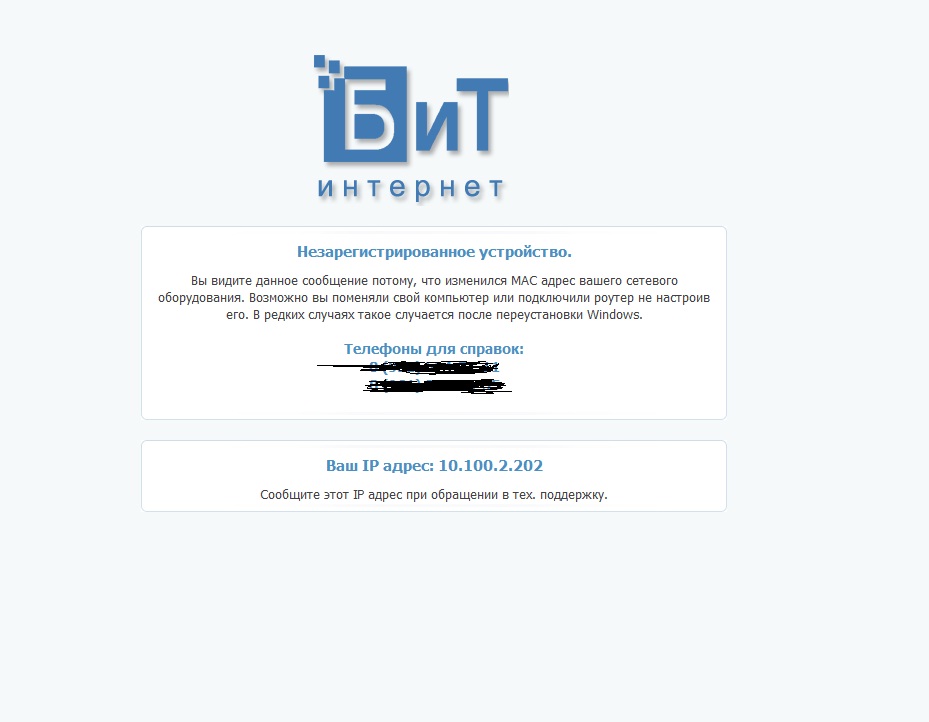

У нас редиректы только для неизвестных ip (используем привязку IP+MAC). Человек воткнул новый роутер и ему сообщение о том, что устройсво не опознано и нужно позвонить по телефону или настроить роутер.
И для отключенных за неуплату.
