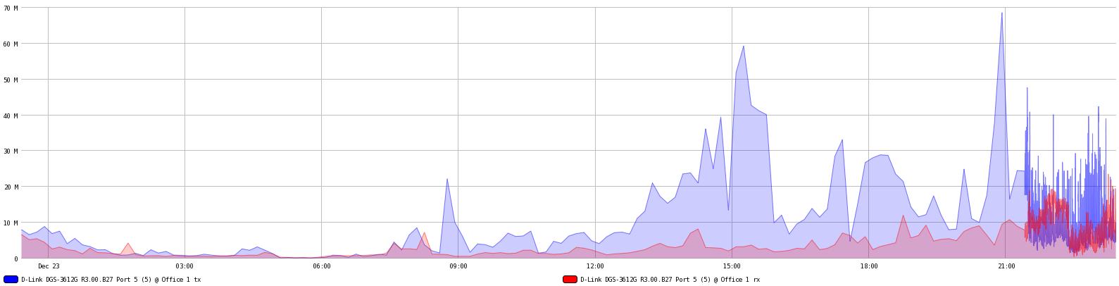

AKim Posted December 23, 2013 Posted December 23, 2013 Вот вам такой график. Это отдельный район в котором 72 человека. Тариф 8 мбит - 5 человек Тариф 20 мбит - 45 человек Тариф 30 мбит - 14 человек Тариф 60 мбит - 1 человек Выключено за неуплату - 7 человек Вставить ник Quote
Saab95 Posted December 23, 2013 Posted December 23, 2013 Вот вам такой график. Это отдельный район в котором 72 человека. Вам нужно в дуде настроить в параметрах графиков, что бы он с высокой детализацией их хранил в течении 2-3 дней, а то он обрезает по истечении 2 часов. Вставить ник Quote

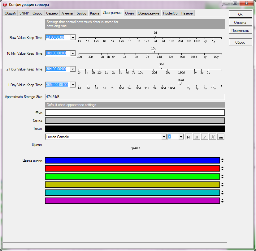

BeHalf Posted December 23, 2013 Posted December 23, 2013 Вам нужно в дуде настроить в параметрах графиков, что бы он с высокой детализацией их хранил в течении 2-3 дней, а то он обрезает по истечении 2 часов. Поточнее про параметры графиков, интересно) и кстати кто-нибудь в дуде pps на графики умеет наносить? если да, то как) P.S. сорри за оффтоп. Вставить ник Quote

Saab95 Posted December 25, 2013 Posted December 25, 2013 Вам нужно в дуде настроить в параметрах графиков, что бы он с высокой детализацией их хранил в течении 2-3 дней, а то он обрезает по истечении 2 часов. Поточнее про параметры графиков, интересно) и кстати кто-нибудь в дуде pps на графики умеет наносить? если да, то как) P.S. сорри за оффтоп. Вот как-то так. По умолчанию программа держит детальный график только 2 часа, потом усредняет. Обычно ставят 2 дня, но если устройств мало, то можно и неделю, а то и месяц поставить, просто чем больше детализация, тем естественно больше памяти под него требуется, когда будете двигать бегунки он сам в окошке пишет сколько график занимать будет. Вставить ник Quote
