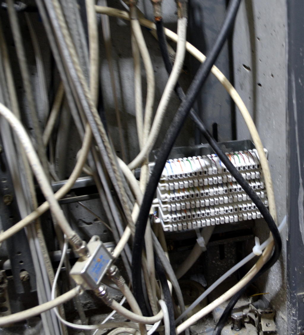

Mikler Posted October 21, 2013 Posted October 21, 2013 Не давно МТС развернула "бурную" деятельность, несколько озадачивает вообще подход по строительству. Установили кросс прямо в щиток на площадке. Что это желание с экономить пару тысяч на ящичке себе в карман или же политика компании. Еще питание на узел подключили к сети освещения. Я несколько озадачен качеством. До тех поддержки в Новосибирске вообще не смог дозвониться, в шоке. Вставить ник Quote

Butch3r Posted October 22, 2013 Posted October 22, 2013 Да я просто по делу так и не понял о чём речь. Ну поставили кросс в слаботочке, прикрутили его на рейку. Помоему эта фотка даже не тянет в раздел ужастиков. У нас в Барнауле ВСЕ провайдеры где-нибудь так делают. Вставить ник Quote
Mikler Posted October 22, 2013 Author Posted October 22, 2013 Да я просто по делу так и не понял о чём речь. Ну поставили кросс в слаботочке, прикрутили его на рейку. Помоему эта фотка даже не тянет в раздел ужастиков. У нас в Барнауле ВСЕ провайдеры где-нибудь так делают. В высотных домах когда провайдеров по нескольку штук как у нас, один большой ужастик кругом, печально что вы этого не замечаете, наверно так и будем жить... Не люблю когда гадят. В чем проблема поставить свой ящик с кросом как сделали 3 других провайдера в доме?! Вставить ник Quote
Butch3r Posted October 22, 2013 Posted October 22, 2013 Где ставить ящик то? На каждом этаже и выводить многопарник из шахт наружу? Ложить этот подвод в короба? И что в итоге получится? Слаботочка для дого и сделана чтоб по ней подключать всё что не 220. Вставить ник Quote
Mikler Posted October 22, 2013 Author Posted October 22, 2013 Каблеборцы наносят ответный удар. Просто эпидемия в этом году. В чем моя борьба с кабелем? Я лишь не хочу чтобы порнография была рядом с моим жильем. Там нет места для кабельного кросса. Если вы считаете что это не так расскажите где и как можно подключить там 8 абонентов на этот кросс и грамотно уложить кабель? Вставить ник Quote
Mikler Posted October 22, 2013 Author Posted October 22, 2013 Где ставить ящик то? На каждом этаже и выводить многопарник из шахт наружу? Ложить этот подвод в короба? И что в итоге получится? Слаботочка для дого и сделана чтоб по ней подключать всё что не 220. Ставиться ящичек с кроссом на все квартиры в одном месте на подъезд обычно ближе к тех этажу. Или пару кроссов если 22-х этажка там тоже есть, в середине тех этаж. Далее разводите всем. Этот кросс не на этаж, он на весь подъезд, второй такой же поставили у соседей в щитке. В подъезде 36 квартир и они планируют подключить 16 абонентов. Хотя это конечно сомнительно при таком насыщении провайдерами. Если хотите сфотографирую ящички специально для вас? Кстати CN так и поставил на каждом этаже по ящичку... Что они делают не так? Вставить ник Quote
Butch3r Posted October 22, 2013 Posted October 22, 2013 Что-то я не совсем понимаю: ну поставили вы кросс 1 на весь дом. Дальше, подключая на 1ом этаже нужно тянуть витуху через весь дом до этого кросса. А как быть с тем что считки могут быть закрыты? У нас народ очень любит отгораживать прилегающую к квартире территорию и как правило считок оказывается там. Что делать? Дальше 5 провайдеров - каждый будет по вашей слаботочке тянуть 2х парку до кросса? И что в итоге? вхлам забитая слаботочка хер пойми чем. Вставить ник Quote
Mikler Posted October 22, 2013 Author Posted October 22, 2013 Что-то я не совсем понимаю: ну поставили вы кросс 1 на весь дом. Дальше, подключая на 1ом этаже нужно тянуть витуху через весь дом до этого кросса. А как быть с тем что считки могут быть закрыты? У нас народ очень любит отгораживать прилегающую к квартире территорию и как правило считок оказывается там. Что делать? Дальше 5 провайдеров - каждый будет по вашей слаботочке тянуть 2х парку до кросса? И что в итоге? вхлам забитая слаботочка хер пойми чем. Вот у нас сейчас в хлам забитая слаботочка. Нарисуйте схему связи которую вы считаете оптимальной? Установка кросса в щиток не отменяет ситуации которую вы описали. Вставить ник Quote
Butch3r Posted October 22, 2013 Posted October 22, 2013 Да вот такая же как у вас на фотке, только вместо 8ми витух будут идти 25парники. Кроссы ставлю, допустим, на 3 этажа, чтоб от 1ого кросса подключать этаж выше/этаж ниже Вставить ник Quote
Mikler Posted October 22, 2013 Author Posted October 22, 2013 Да вот такая же как у вас на фотке, только вместо 8ми витух будут идти 25парники. Кроссы ставлю, допустим, на 3 этажа, чтоб от 1ого кросса подключать этаж выше/этаж ниже А как вы предпологаете до кроссов доступаться если люди все отгородили? В новых домах с этим проще уже готовая СКС, а провайдеры подключаются на тех этаже к квартирам. Другого способа оптимально все сделать нет. Вы же не один так захотите сделать. Вставить ник Quote
Butch3r Posted October 22, 2013 Posted October 22, 2013 Вот на стадии оценки дома и определяется - если отгорожено - то кросс на каждый этаж. Вообще в таких домах лучше бурить и ставить свои трубы. Но, опять же, есть жильцы которые не дают этого делать. Не видел ниодного дома в котором СКС сделана. То, что делается строителями - максимум телефонизация. А кабельные сети строят уже провайдер, который при сдаче дома сразу же в нём появляется и свои ящики/кроссы/трубы никого другого не пускает. Я вот как жилец бы сказал провайдерам ставить трубку размером с мусоропровод и тянуть в нём всё что хотят. А до квартир проложить широкие короба кольцом. Но это я) Итог заключается в том, что многие просто не поняли вашего недовольства увидев прикрученный кросс в слаботочке. А рос.......м, который тянет пон и кладет болтающийся незакрепленный кросс на каждом этаже? Вставить ник Quote
