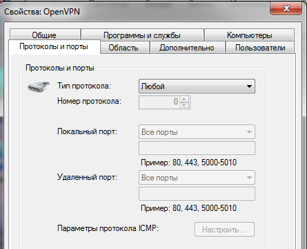

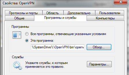

jffulcrum Posted June 18, 2019 Posted June 18, 2019 1 минуту назад, Mike84 сказал: как это правильно сделать? Панель управления - Администрирование - Брандумаэр Windows в режиме повышенной безопасности - Входящие . Должно быть правило для OpenVPN, либо для программы, либо просто разрешающее определенные соединения (в вашем случае - TCP, порт 55555) 20 минут назад, Mike84 сказал: конфиг клиента dev-node "ClientVPN" remote 31.31.18.138 client port 55555 dev tap proto tcp-server Что-то мне подсказывает, что proto должно быть tcp-client или просто tcp Вставить ник Quote
Mike84 Posted June 18, 2019 Posted June 18, 2019 8 минут назад, jffulcrum сказал: Панель управления - Администрирование - Брандумаэр Windows в режиме повышенной безопасности - Входящие . Должно быть правило для OpenVPN, либо для программы, либо просто разрешающее определенные соединения (в вашем случае - TCP, порт 55555) Такое правило я создал , . 11 минут назад, jffulcrum сказал: Что-то мне подсказывает, что proto должно быть tcp-client или просто tcp Спасибо, попробую! Отлично!!! Сделал вот так! и Все подключилось!!! СПАСИБО!!! Вставить ник Quote

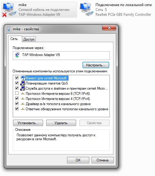

Mike84 Posted June 19, 2019 Posted June 19, 2019 39 минут назад, jffulcrum сказал: Может что-то и поменялось, но на НЕ-рутованном телефоне режим TAP у OpenVPN не работает. Работает режим TUN Спасибо! изменил в обоих конфигах на tun и телефончик подключился! Но сколько не читал, толком не могу понять... 1. Компьютер с клиентским VPN в режиме tun не видит сетевые папки компьютера-сервера... И также компьютер-клиент как был под одним внешним ip, и после подключения к vpn так под ним и сидит... Т.е получается, что у компьютера клиентского формируется два канала, тот, который и был до подключения и + vpn к компьютеру сервера. Т.е. клиент после подключения к vpn становится в локалке с компьютером-сервером? но почему тогда он не видит папки общего доступа? Т.е. Что происходит с компьютером (какие возможности открываются), когда он подключается в режиме tun к сети vpn? или также, но в режиме tap? 2. Когда телефон подключается в режиме tun к сети vpn, какие возможности у него открываются? Мне изначально нужно, чтобы все устройства, подключаемые к Серверу VPN находились в одной локальной сети и выходили в сеть только через машину-сервер. Но пока этого не получается, т.к. у клиента так и остался после подключения к сети vpb тот его старый внешний ip адрес. Вставить ник Quote
Mike84 Posted June 19, 2019 Posted June 19, 2019 (edited) В режиме tun ip компьютера-сервера 192.168.1.102, его ip в vpn сети 10.10.10.1 ip компьютера-клиента 192.168.0.254, его ip в vpn сети 10.10.10.6 с обоих сторон мониторчики зеленые горят, т.е. vpn вроде как поднялся. Со стороны сервера 10.10.10.6 не пингуется и наоборот со стороны клиента сервер 10.10.10.1 тоже не пингуется... --------------------------------------------------------------------------------------------------------------------------------------------- В режиме tap ip компьютера-сервера 192.168.1.102, его ip в vpn сети 10.10.10.1 ip компьютера-клиента 192.168.0.254, его ip в vpn сети 10.10.10.2 с обоих сторон мониторчики зеленые горят, т.е. vpn вроде как поднялся. Со стороны сервера клиент 10.10.10.2 пингуется и наоборот со стороны клиента сервер 10.10.10.1 тоже пингуется... Edited June 19, 2019 by Mike84 забыл дописать Вставить ник Quote
