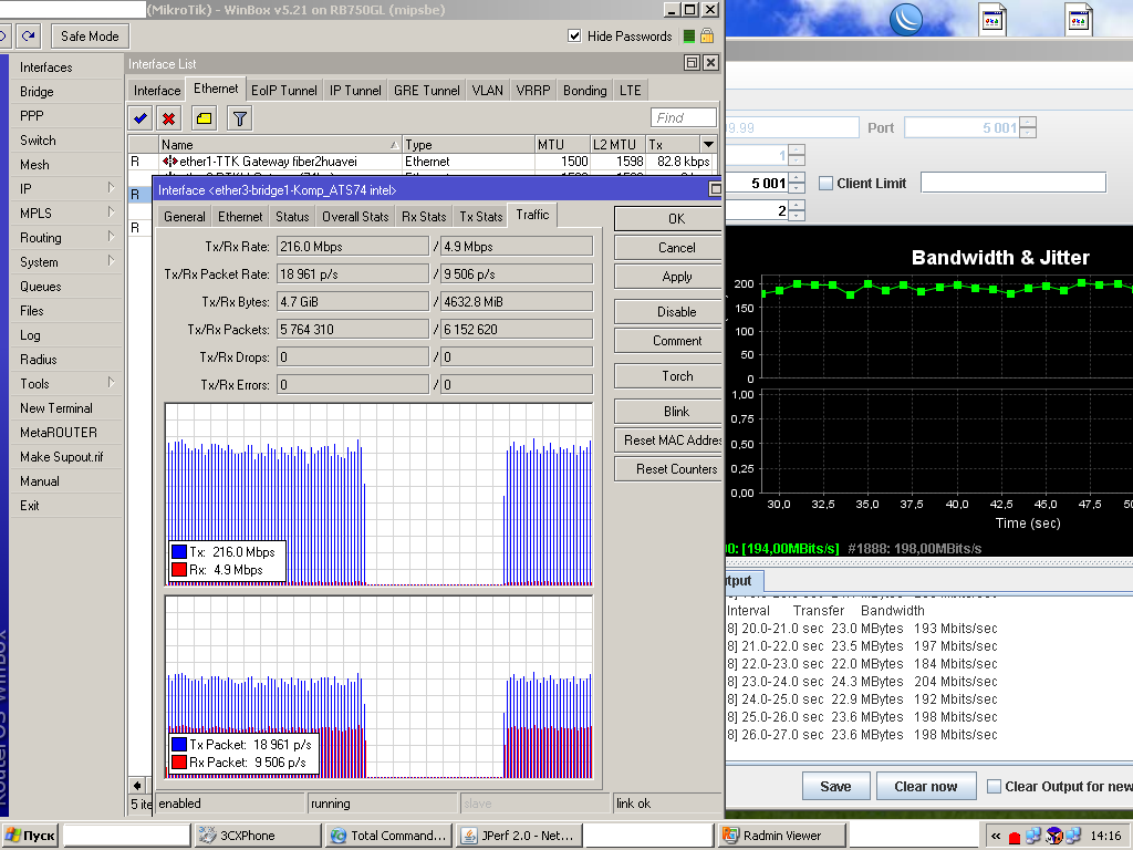

x-system Posted February 11, 2013 Author Posted February 11, 2013 Странно все это. Разобрался кое в чем. Если запускать 4-5 потоков c btest, то процессор реально нагружается до 100%. Даже 4 или 8ми ядерный. И тогда, судя по показаниям с интефрейсов микротика, между хостами идет обмен с максимальной возможной скоростью. Но если запустить один поток, то процессор не загружается, больше, чем на 12-18%, но и скорость выше 1.5 не поднимается. Что это за ограничение такое? И как его побороть? Или же это издержки алгоритмов самого btest? Вставить ник Quote
_sirius_ Posted February 11, 2013 Posted February 11, 2013 Вы же сами и ответили как бороть, мерить скорость нужно в несколько потоков даже если качаете по фтп, иперф тоже в один поток не всегда нагружает полностью сеть. Вставить ник Quote
x-system Posted February 11, 2013 Author Posted February 11, 2013 Спасибо всем))) Т к iperf весьма глючна под винду, выбор пал на Nuttcp )) Все добра!) Вставить ник Quote
