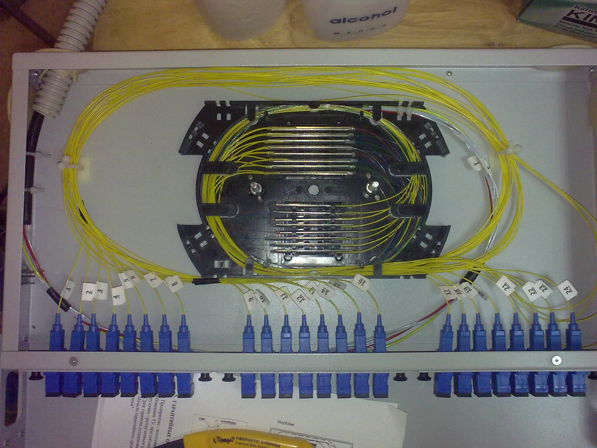

adapter Posted December 22, 2012 Posted December 22, 2012 хороши ли плохо? советы какие дадите? Вставить ник Quote
biox Posted December 23, 2012 Posted December 23, 2012 Модули от свариваемых кабелей нужно вводить на встречу друг другу, а не в одном направлении. Вставить ник Quote
Andrei Posted December 23, 2012 Posted December 23, 2012 Еще я бы под стяжки сделал бандажик хотя бы из 2-3 оборотов изоленты Ну и пигтейлу надо бы хотя бы 1 оборот сделать внутри кассеты и потом уже выводить, вывод пигтейла из кассеты лучше тоже зафиксировать. Вставить ник Quote
dIMbI4 Posted December 23, 2012 Posted December 23, 2012 ну это не проблема. кассеты созданы чтобы петлю можно было в обратку заводить. все норм. насторожило что модуля не подмотаны изолентой под стяжкой- при шевелении могут выскочить и сломать волокна. ну и пигтейл еще забыли в розетку воткнуть) хотя вот так было бы правильнее Вставить ник Quote
biox Posted December 23, 2012 Posted December 23, 2012 Andrei, dIMbI4 согласен по всем пунктам. Вставить ник Quote
dIMbI4 Posted December 23, 2012 Posted December 23, 2012 на практике лучше пигтейлы вобще не заматывать в кассету - можно передавить волокна, если много пигов так, критикуемс=) пигтейлы в кассете в любом случае должны лежать сверху волокон опять - же модули не подмотаны изолентой под стяжкой пучки волокон в кассете не пронумерованы флажками - трудно будет чтото разобрать, да и при сварке думаю вы подергивали постоянно волокна чтобы узнать из какого модуля идут. Вставить ник Quote
fivtin Posted December 23, 2012 Posted December 23, 2012 (edited) стараемся заказывать кроссы где кабель можно завести вдоль задней стенки - в ящик проще кросс установить на модули тоже изоленту не подматываем - случаев выскальзывания не было, хотя лучше использовать спец.проволоку в оболочке - стяжки попадаются некачественные по первой картинке разве не советуют для одномодульного кабеля делать запис волокна по 1.5-2м ? но фото мне показалось запас меньше ну еще помечаем и крепим на видном месте оставшиеся волокна из каждого кабеля - на всякий случай :) кассеты эти мне не очень нравятся - что в них производители кроссов нашли что везде их суют? я не понимаю... Edited December 23, 2012 by fivtin Вставить ник Quote
20512 Posted December 23, 2012 Posted December 23, 2012 ничотак, культурненько, только лучше не создавать внутри кассеты "восьмерки", лучше это сделать модулем вне ее. Вставить ник Quote
kriks Posted December 23, 2012 Posted December 23, 2012 У мя восмерка? не, то просто лишние концы лежат, сам ненавижу и не делаю восьмерок. Вставить ник Quote
dIMbI4 Posted December 23, 2012 Posted December 23, 2012 kriks хорошо все закреплено и промаркировано, но! пигтейлы лучше в кассете не крепить изолентой и стяжкой, оставляйте их просто так лежать. самоклеящиеся площадки кстати вобще вредная штука, в нее заводят пиги, а оно потом отскакивает. Вставить ник Quote
kriks Posted December 23, 2012 Posted December 23, 2012 kriks хорошо все закреплено и промаркировано, но! пигтейлы лучше в кассете не крепить изолентой и стяжкой, оставляйте их просто так лежать. самоклеящиеся площадки кстати вобще вредная штука, в нее заводят пиги, а оно потом отскакивает. Угу, я иногда пиги креплю к касете. Вставить ник Quote
dIMbI4 Posted December 23, 2012 Posted December 23, 2012 в этом кроссе кабель было лучше ввести слева, получилось бы ооочень красиво, с большими радиусами пигтейлов в кассету модуля вводим сразу, либо через пол оборота(что не всегда желательно, так как модуля могут упираться в пигтейлы) Вставить ник Quote

20512 Posted December 23, 2012 Posted December 23, 2012 У мя восмерка? не, то просто лишние концы лежат, сам ненавижу и не делаю восьмерок. Не, у ТС. Вставить ник Quote

adapter Posted December 24, 2012 Author Posted December 24, 2012 Еще я бы под стяжки сделал бандажик хотя бы из 2-3 оборотов изоленты Ну и пигтейлу надо бы хотя бы 1 оборот сделать внутри кассеты и потом уже выводить, вывод пигтейла из кассеты лучше тоже зафиксировать. пигтейл перед закрытием фиксировал изолентой ну это не проблема. кассеты созданы чтобы петлю можно было в обратку заводить. все норм. насторожило что модуля не подмотаны изолентой под стяжкой- при шевелении могут выскочить и сломать волокна. ну и пигтейл еще забыли в розетку воткнуть) хотя вот так было бы правильнее спасибо. Ещё вот ты показал красной линии, я так побоялся сделать, модуль так не испортится со временем? Вставить ник Quote

dIMbI4 Posted December 24, 2012 Posted December 24, 2012 не надо бояться, это штатный изгиб модуля. по транзитной петле - все просто, по середине откусываете силовой элемент, и не раскручивая повив вводите в ввод. если ссд муфта- должен быть соответствующий комплект ввода, если киетай, то просто тутик со скрепкой между кабелями. также при разделке кабеля старайтесь чтобы в месте выхода модулей из кабеля был прямой участок на повиве, ну и нечетное количество прямых участков повива на разделанной длине - так без проблем расплетете модуля. не экономьте, тут лечше 2-2.5 метра разделывать. Вставить ник Quote
fivtin Posted December 24, 2012 Posted December 24, 2012 не забудь в термоусадку кабель просунуть :) сначала конечно зачистить, замыть Вставить ник Quote
