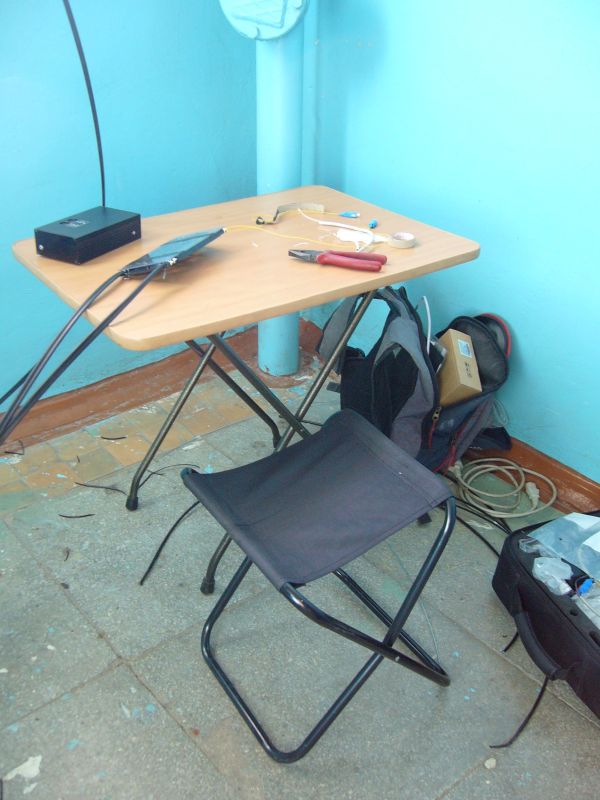

http://www.mini-stolik.com/portativnye-skladnye-stoliki/portativnyjj-stolik-dlja-noutbuka-satellit-mini.html
Носится в сумке вместе со складным стульчиком для рыбалки.
http://www.mini-stol...ellit-mini.html
На мой взгляд слишком низкий столик. За таким приходится сидеть в неудобной позе, от чего спина и ноги отекают. Какое-то время с аналогичной залабудой по чердакам и подъездам походить пришлось.
Edited by taf_321
+1 я например под 2 метра и должен корячиться на нём,нужно чтобы в положении сидя столик был чуть выше колен
можно к столику ещё замутить присоски или липучки чтоб держали чётко кросс
