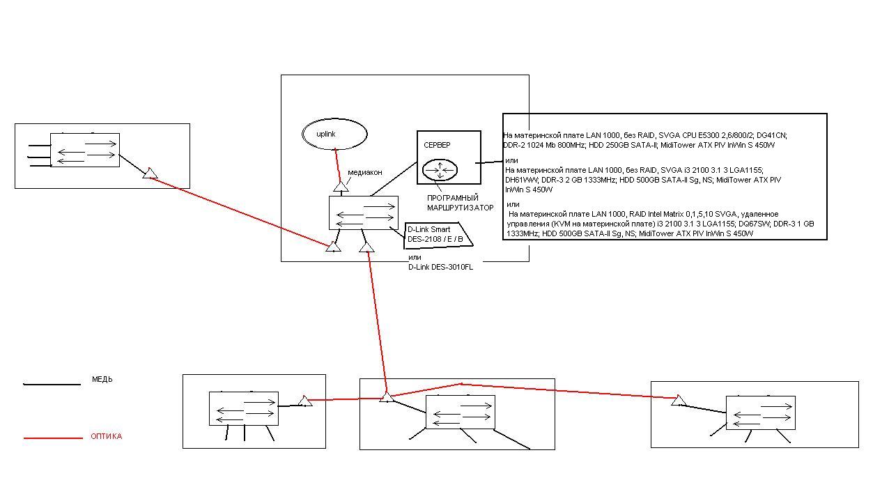

BelOnline Posted March 12, 2012 Posted March 12, 2012 Создал новую тему, чтоб народ непутался))) Что-то товарищ BeOnline тупо влез в чужую тему, теперь непонятно чо-каво... Растолкуйте вкратце для чего нужны управляемые коммутаторы в домовых точках доступа? Разве неполучится блокировать абонентов и ограничивать скорость в серверной? И если ограничивать скорость порта, то уменьшатся скорость доступа как в инет так и в локалке? Что именно должно управлятся в свиче? При наличии управления потоком(IEEE802.3x), свич уже считается управляемым?.... Вставить ник Quote

dignity Posted March 13, 2012 Posted March 13, 2012 (edited) Доступ IPoE, привязка по MAC (в вашем случае оптимально) В ядро cisco-3550-12G (бу) L3 core = 600 USD доступ Cisco Catalyst WS-C2950G-24 (бу) L2 = 200 USD рутер !!только на аплинк не для внутрисетевого трафика!!! rb750G (до 50 абонов хватит, поди), потом переедете на сервер + mikrotik/linux/bsd = 65USD Итого по вашей схеме: 600 + 4 x 200 + 65 + PC (сайт, биллинг и т.п.) Не изобретайте велосипедов, все уже давно до вас придумано и все грабли пройдены по 5 раз. Edited March 13, 2012 by dignity Вставить ник Quote
ichthyandr Posted March 13, 2012 Posted March 13, 2012 Доступ IPoE, привязка по MAC (в вашем случае оптимально) В ядро cisco-3550-12G (бу) L3 core = 600 USD доступ Cisco Catalyst WS-C2950G-24 (бу) L2 = 200 USD рутер !!только на аплинк не для внутрисетевого трафика!!! rb750G (до 50 абонов хватит, поди), потом переедите на сервер + mikrotik/linux/bsd = 65USD Итого по вашей схеме: 600 + 4 x 200 + 65 + PC (сайт, биллинг и т.п.) Не изобретайте велосипедов, все уже давно до вас придумано и все грабли пройдены по 5 раз. 1.Авторизация на чем будет? 2.Шейпинг на чем? Вставить ник Quote

BelOnline Posted March 13, 2012 Author Posted March 13, 2012 Доступ IPoE, привязка по MAC (в вашем случае оптимально) В ядро cisco-3550-12G (бу) L3 core = 600 USD доступ Cisco Catalyst WS-C2950G-24 (бу) L2 = 200 USD рутер !!только на аплинк не для внутрисетевого трафика!!! rb750G (до 50 абонов хватит, поди), потом переедете на сервер + mikrotik/linux/bsd = 65USD Итого по вашей схеме: 600 + 4 x 200 + 65 + PC (сайт, биллинг и т.п.) Не изобретайте велосипедов, все уже давно до вас придумано и все грабли пройдены по 5 раз. А сразу на сервере маршрутизировать нельзя? Нужно наверное сервер с 2мя сетевыми? Аплинк в сервер, из сервера в коммутатор ядра? Вставить ник Quote
dignity Posted March 13, 2012 Posted March 13, 2012 (edited) Сервер, который сможет прожевать несколько гигов локалки - это вам не шубу в трусы заправлять, Если локалку не маршрутизировать, а на L2, так тоже можно, но, на мой взгляд, не нужно. Если юзать VLAN-ы можно и с одной сетевой. Edited March 13, 2012 by dignity Вставить ник Quote
BelOnline Posted March 13, 2012 Author Posted March 13, 2012 Правильно я понимаю, что немаршрутизировать локалку, это получается так- линки от домов в свич ядра? Получается обычная локалка, тогда (при условии что маршрутизотор програмный) сервер и аплинк в этот же коммутатор? Юзать вланы на доступе или на ядре? Если без вланов, то 2 сетевые, локолка также, линки от домов в свич ядра, в него же сервер в сервер аплинк? зы. лицензия на ТМ это и есть доступ в инет и прочие службы. А ПД это если нужно передавать видеонаблюдение и тп? Вставить ник Quote
