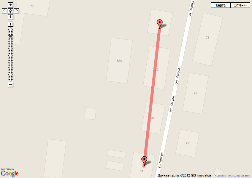

Доброго времени суток всем.
Подниму тему, т.к. есть схожая проблема (мост, 175 метров, пара деревьев). Но, кроме деревьев между точками есть 2 двухэтажных многоквартирных дома. 1 дом - деревянный, 2 вроде из шлакоблоков (по словам местных жителей). Есть ли какой-нибудь вариант прокинуть в таких условиях канал 5Mb? Что я пока придумал:
  • поставить на точках что-нибудь вроде SXT 5HPnD и "пробить" эти 2 дома "в лоб" - думаю вряд ли получится.
  • поставить мачты на крышах, так чтобы антенны оказались выше домов - очень геморойный вариант, дома старые, крыши наклонные из шифера. Туда во-первых хрен вылезешь, во-вторых если и вылезешь то мачты хрен закрепишь. Да ещё и крышу можно раздолбать.
  • по сторонам от линка есть такие же двухэтажные дома (см. карту), попробовать поймать отражённый от них сигнал сигнал - читал, что это вроде может работать.
  • поставить на одном из домов (тех, что по бокам от линка) ретранслятор, таким образом обойдя 2 дома - работать будет 99%. Главный минус - увеличивает стоимость решения вдвое, плюс надо где-то его запитать.
Посоветуйте пожалуйста вариант попроще и подешевле.

Там же слева на плане у вас прямая видимость между домами получается, если антенны повесить на выносных кронштейнах от стены то не нужно будет мачты городить. Даже в старых домах есть слуховые окна или в кирпичной стене отверстия, в которые любят голуби залетать. Вот через них можно на трубе хоть на 3-4 метра от стены дома отодвинуться.
Я просто использовал к качестве плана карты Google Map, они видимо не совсем точны. 84 дом стоит несколько левее, и чтобы получить прямую видимость там надо метра на 3 кронштейны делать. Я думаю жильцы не оценят :(
Тогда купите 2 штуки SXT 5HPnD и попробуйте стрельнуть на прямую, а потом отраженку от дома 75 и 82а
А потом люди с этих домов будут гадать, чего они он в столь раннем возрасте лысеть начинают и головные боли мучают... ватные 5-ки я бы не рекомендовал направлять на людей. Прибавка сигнала 4-5 дБ, а мусора в эфире будет достаточно, чтобы положить соседние точки в этом же диапазоне.
