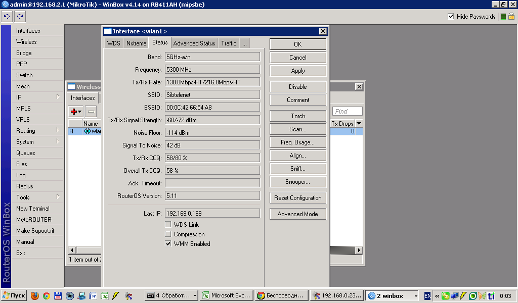

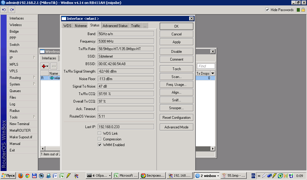

sokrat Posted February 26, 2012 Posted February 26, 2012 Вот в том-то и дело, хотелось спросить, что мы тогда не так делаем. В тестовом режиме может и по более твоей показывает. Борт стоит именно такой же как у тебя. Расстояние меньше. Уровни изумительные, на приеме антенна такая http://www.wifimag.r...dish-5g-28.html на передаче http://www.wifi-stoc...50016_dual.html Развязку по поляризациям проверьте, отключив на одном из устройств один канал. Или отключите режим N. На скрине покажите как должно быть, посмотрю и покажу что творится у мя. Вставить ник Quote
Saab95 Posted February 26, 2012 Posted February 26, 2012 На скрине покажите как должно быть, посмотрю и покажу что творится у мя. Зайдите на клиентскую точку. Нажмите кнопку ADVANCED в настройках беспроводного адаптера и перейдя на вкладку STATUS сделайте ее скрин, это будет картинка_1. Зайдите на базу. В разделе HT отключите chain0. На клиенте сделайте снова скрин вкладки STATUS - это будет картинка_2. Зайдите на базу. В разделе HT включите chain0 и отключите chain1. На клиенте сделайте снова скрин вкладки STATUS - это будет картинка_3. Выкладывайте все 3 картинки сюда. Вставить ник Quote
sokrat Posted February 26, 2012 Posted February 26, 2012 На скрине покажите как должно быть, посмотрю и покажу что творится у мя. Зайдите на клиентскую точку. Нажмите кнопку ADVANCED в настройках беспроводного адаптера и перейдя на вкладку STATUS сделайте ее скрин, это будет картинка_1. Зайдите на базу. В разделе HT отключите chain0. На клиенте сделайте снова скрин вкладки STATUS - это будет картинка_2. Зайдите на базу. В разделе HT включите chain0 и отключите chain1. На клиенте сделайте снова скрин вкладки STATUS - это будет картинка_3. Выкладывайте все 3 картинки сюда. Хорошо, я как-то попытаюсь это сделать. Ведь это надо эксперементировать на живых клиентах. Но тут возникает такой вопрос. Вдруг у меня после этого сильно зацарапается голова а я буквально ее не давно помыл. Что бы это значило? :) Вставить ник Quote
sokrat Posted February 26, 2012 Posted February 26, 2012 На скрине покажите как должно быть, посмотрю и покажу что творится у мя. Зайдите на клиентскую точку. Нажмите кнопку ADVANCED в настройках беспроводного адаптера и перейдя на вкладку STATUS сделайте ее скрин, это будет картинка_1. Зайдите на базу. В разделе HT отключите chain0. На клиенте сделайте снова скрин вкладки STATUS - это будет картинка_2. Зайдите на базу. В разделе HT включите chain0 и отключите chain1. На клиенте сделайте снова скрин вкладки STATUS - это будет картинка_3. Выкладывайте все 3 картинки сюда. Хорошо, я как-то попытаюсь это сделать. Ведь это надо эксперементировать на живых клиентах. Но тут возникает такой вопрос. Вдруг у меня после этого сильно зацарапается голова а я буквально ее не давно помыл. Что бы это значило? :) Вот что получилось. Когда отключили chain0 сразу зацарапалась голова, могу поделиться рогами. Вторая картинка не удалась, третья такая. Вставить ник Quote
Saab95 Posted February 26, 2012 Posted February 26, 2012 Sokrat - а вы не пробовали версию ПО Mikrotik обновлять? В 5 версии наконец-то отработали стабильность NV2, да и добавили некоторое количество плюшек. А вы все еще мучаетесь и чешете волосы со старыми версиями=) И даже по вашим скринам видно, что как только отключили один канал - качество на передачу возросло до 90% CCQ, а с двумя каналами было на уровне 50%. Вот и ответ на все вопросы стабильности и качества, а так же пропускной способности=) Вставить ник Quote
sokrat Posted February 26, 2012 Posted February 26, 2012 Sokrat - а вы не пробовали версию ПО Mikrotik обновлять? В 5 версии наконец-то отработали стабильность NV2, да и добавили некоторое количество плюшек. А вы все еще мучаетесь и чешете волосы со старыми версиями=) И даже по вашим скринам видно, что как только отключили один канал - качество на передачу возросло до 90% CCQ, а с двумя каналами было на уровне 50%. Вот и ответ на все вопросы стабильности и качества, а так же пропускной способности=) Версия 5.11 чем она стала старой-то. Вставить ник Quote
