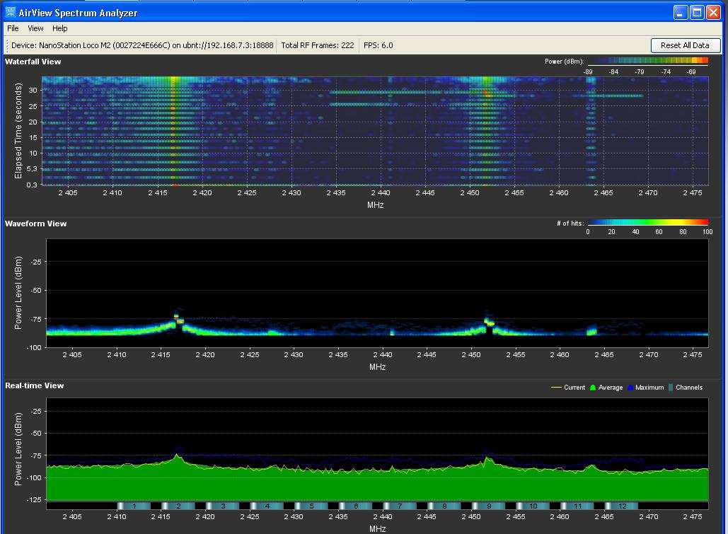

4)Зафиксирйте канал (по эир-вью выбрав наименнее загруженный участок)

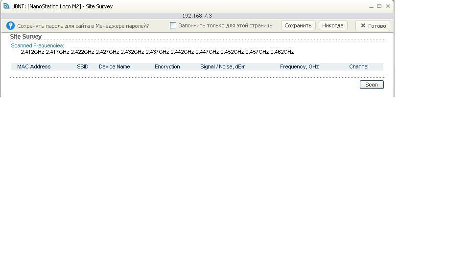

Вверху в меню есть пункт Tools, там есть Site Survey - запустите его и посмотрите кто кроме вас сидит в эфире, возможно просто на этой частоте работают другие точки, вот скорость и маленькая.

5!!)Зафиксирйте канал (по эир-вью выбрав наименнее загруженный участок)

Site Survey пуст, на пути антенны есть электропровода 220в, а еще в 2-х метрах от моей антенны на 5 этажке стоит спутниковая антенна, расстояние устройства до низа уровня крыши примерно 2м.
