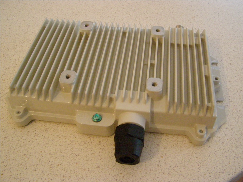

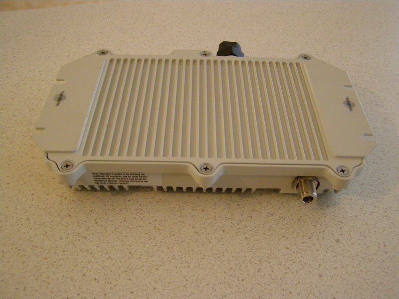

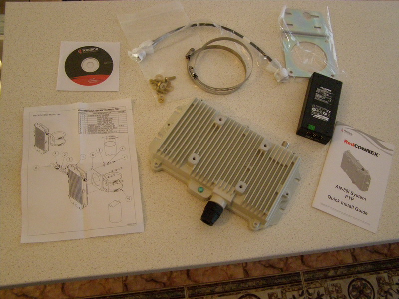

Redline AN-80i поставляется в коробке, в которой находятся 2 устройства, крепежные наборы и блоки питания, а так же CD диск с документацией:
Собственно само устройство, крепежная пластина (вверху над блоком питания) и болтики к ней, 2 больших ленточных хомута для установки устройства на трубу, блок питания на 48 вольт, инструкция по монтажу и бумажная инструкция, в которой можно найти сведения о IP-адресе устройства и пароле. Так же в поставке присутствует высокочастотный кабель с Г-образным разъемом:
Redline AN-80i со всех сторон:

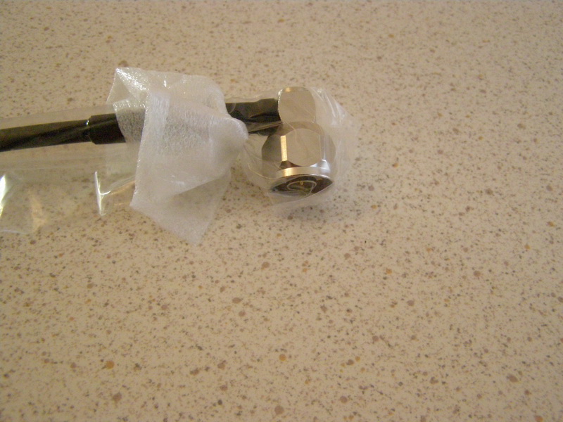

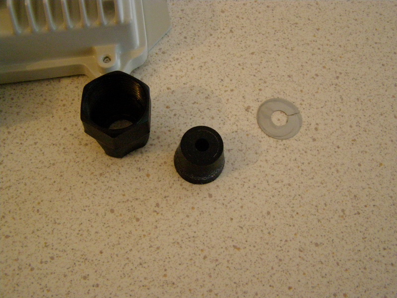

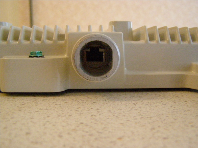

Разъем для подключения витухи находится в углублении, вставить просто, а чтобы вынуть нужно тонкой отверткой отжать фиксатор. На столе легко, а вот на мачте думаю будет не очень удобно. Хотя такие устройства обычно вешают и больше не трогают. Кабель вводится через гермоввод, состоящий из толстого резинового сальника и металлической шайбы:

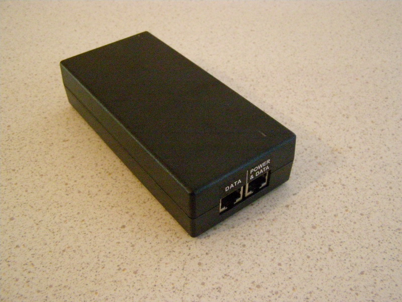

Питание устройства осуществляется от блока питания PoE 48 вольт, идущего в комплекте:
Можно использовать его, а можно подключать к коммутатору с PoE портами.

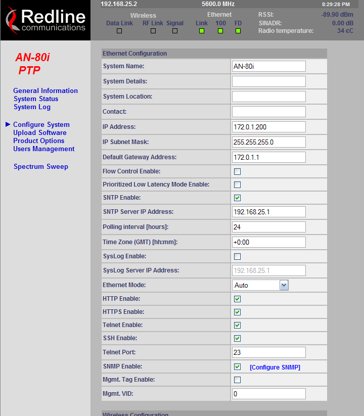

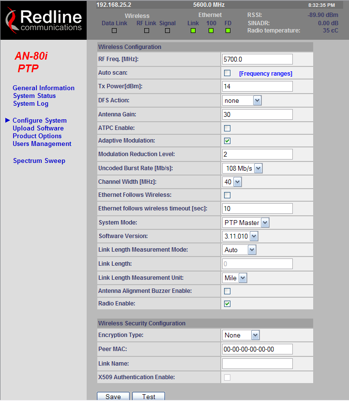

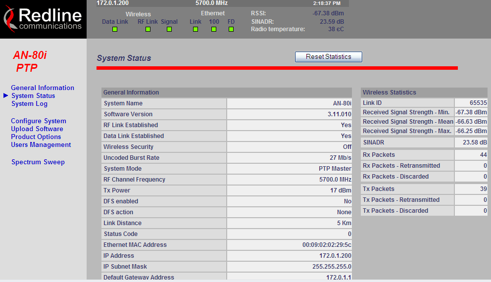

В настройке устройства достаточно просты:
Нужно только установить IP-адрес и шлюз, а так же рабочую частоту, мощность на передачу, ширину канала и максимальную модуляцию, включить адаптивную модуляцию в зависимости от условий радиолинка, а так же выбрать режим работы устройства - Master или Slave. Настройка занимает всего минуту.
Так же в устройстве есть спектранализатор, который позволяет просканировать эфир на предмет наличия других беспроводных устройств:

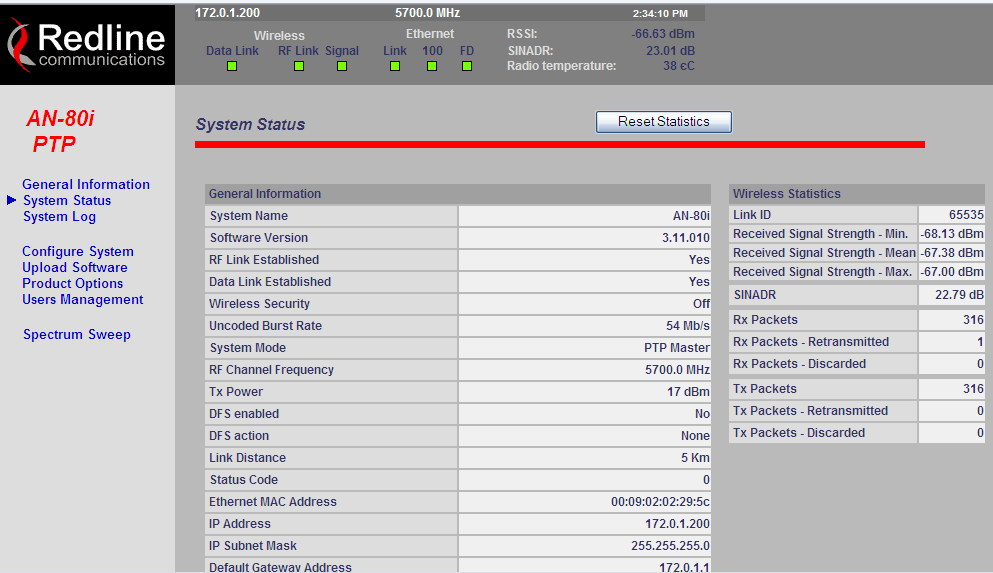

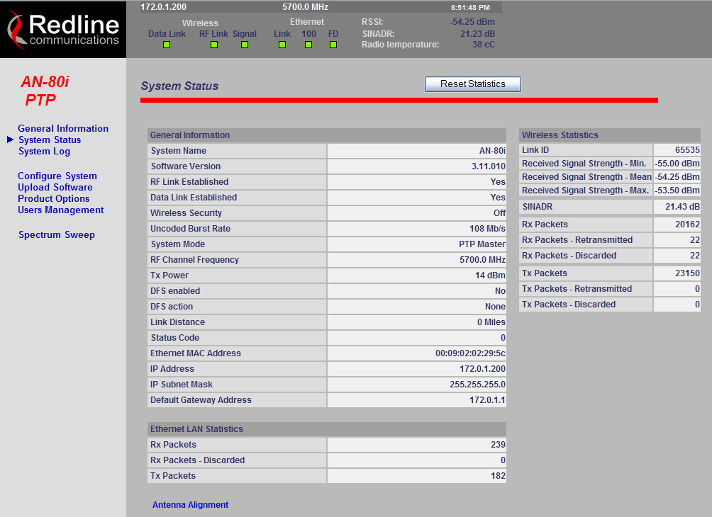

После настройки обоих устройств они соединяются между собой (одно устройство должно быть Master, второе - Slave, иначе они между собой не соединятся), вот что показывает окно статуса:

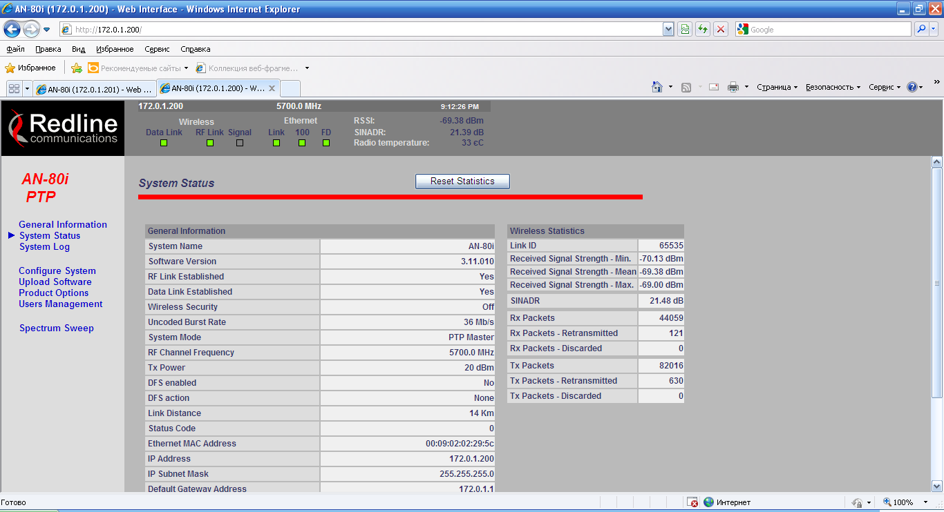

В нем можно узнать уровень сигнала, текущую модуляцию, мощность на передачу и количество переповторов. По количеству переповторов можно судить о проблемах с качеством связи, в идеале их не должно быть вовсе.

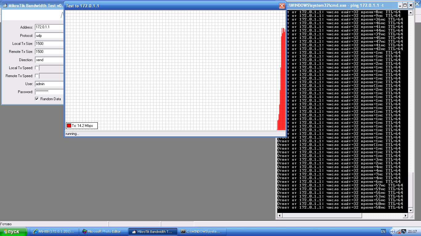

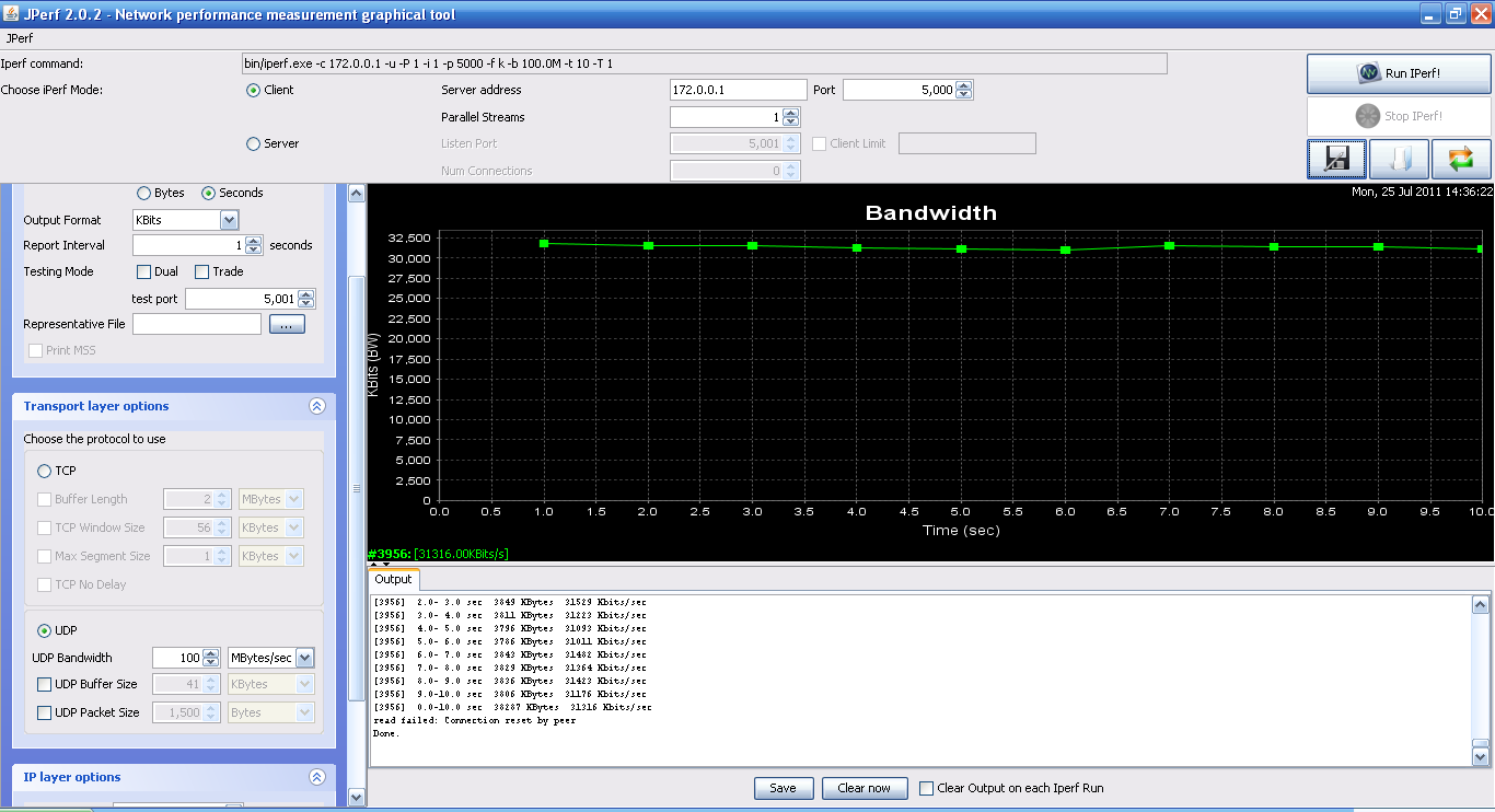

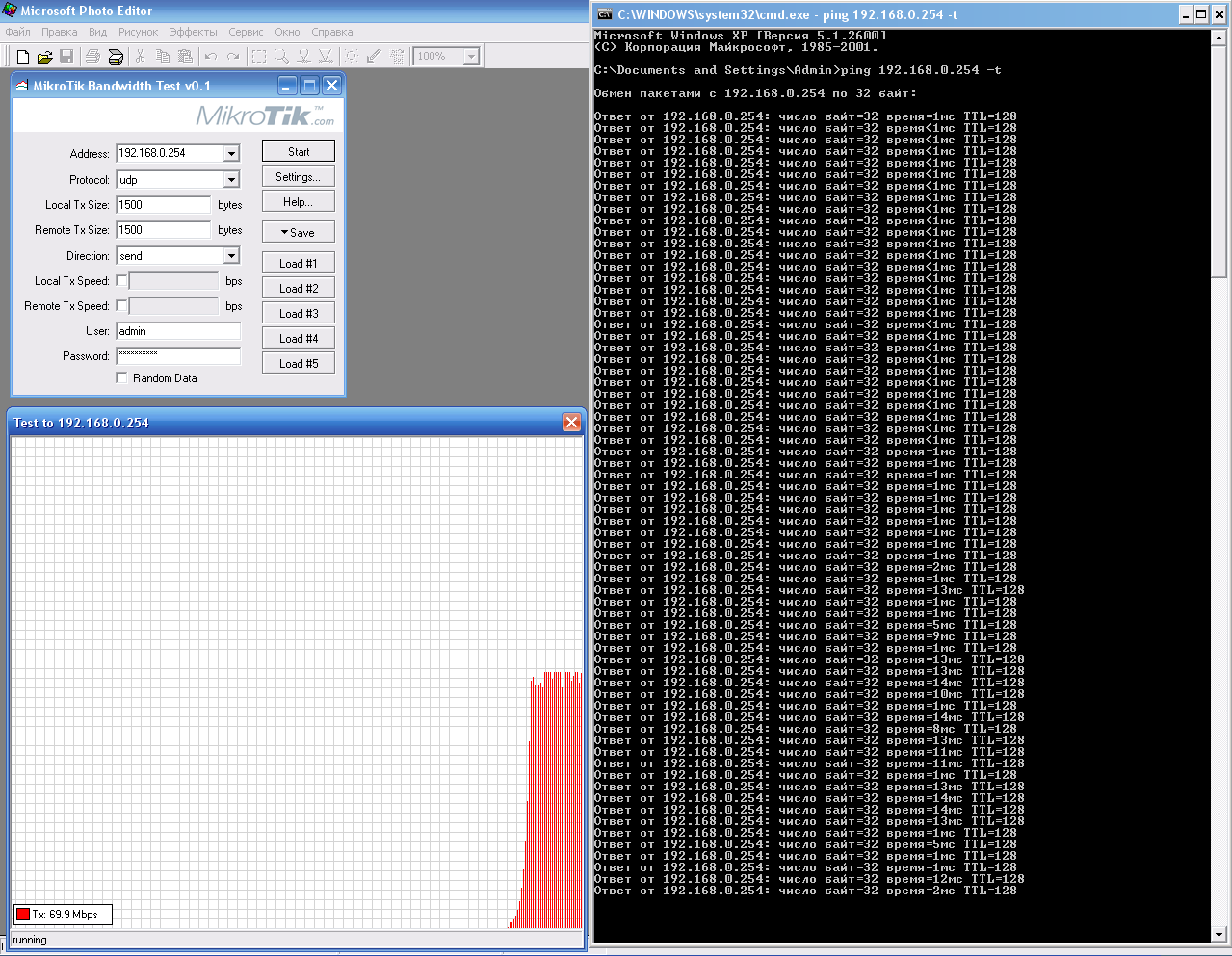

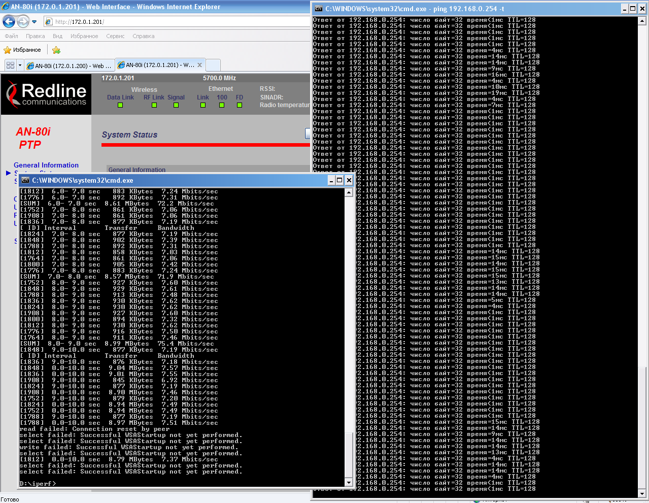

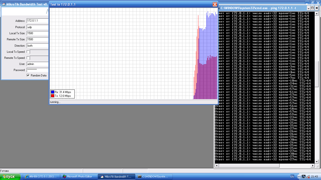

При тестировании скорости на столе удалось получить следующие результаты:
По iperf 75 мегабит, по Bandwidth Test от микротика 70 мегабит. Пинги во время простоя менее 1мс, во время передачи данных увеличиваются, а вместе с ними увеличивается и количество повторно переданных пакетов, что говорит о проблеме на радиоканале. Устройства тестировались в разных помещениях с подключенными внешними антеннами, однако wimax плохо работает в помещениях, и показать себя во всей красе может только при работе на улице, что в ближайшее время и будет сделано.

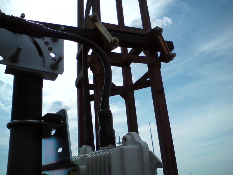

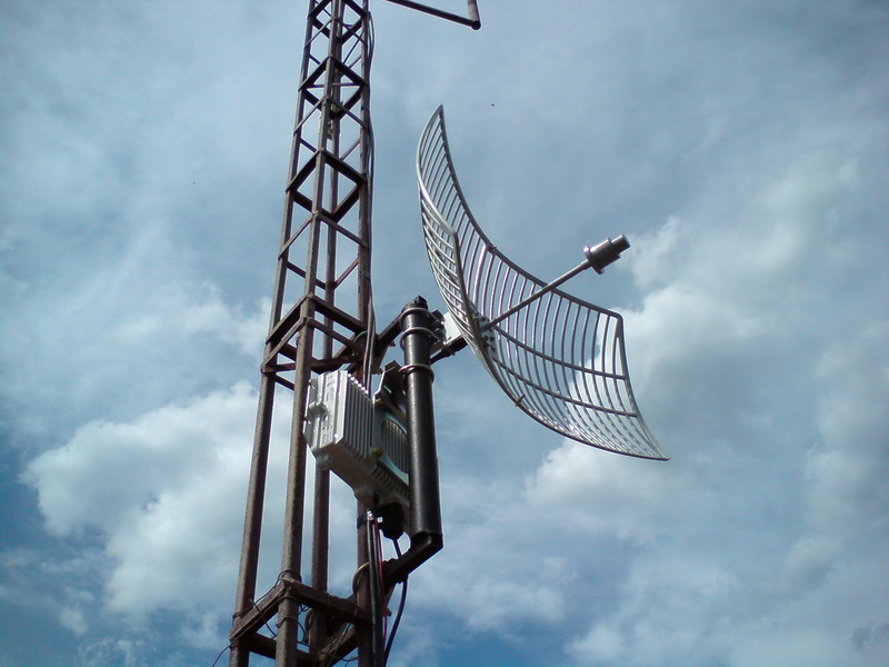

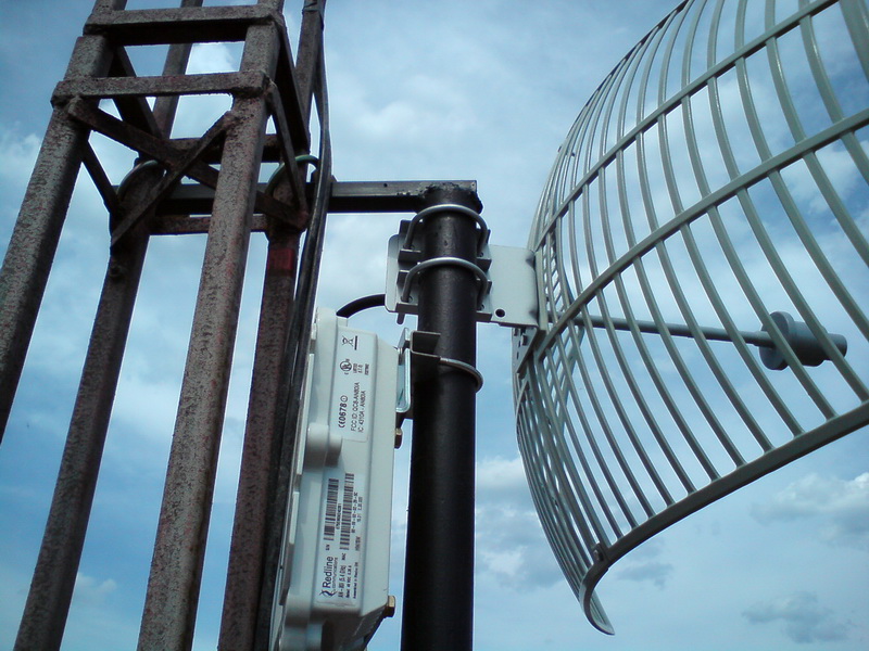

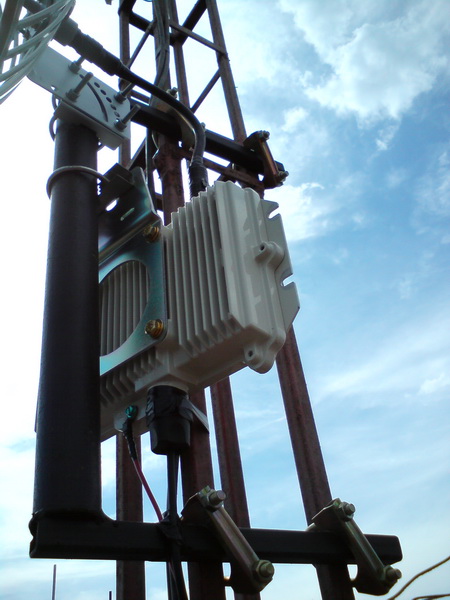

Повесил устройство на мачту:
На небольшой трубостойке, притянутой к мачте с помощью хомутов от глушителей, разместился Redline AN-80i с литой антенной решеткой 24дб. Кабель от устройства к антенне максимально короткий. Кабель UTP экранированный и подключен к коммутатору через грозозащиту. Конечно крепеж устройства не удобный. Крепить ленточными хомутами, как рекомендует производитель сложно, а если работать одному то и вообще не возможно, т.к. надо одной рукой придерживать устройство, а другой просовывать хомут в прорези. В итоге для крепежа был выбран хомут от какой-то антенны, который подошел под крепежные отверстия в устройстве.

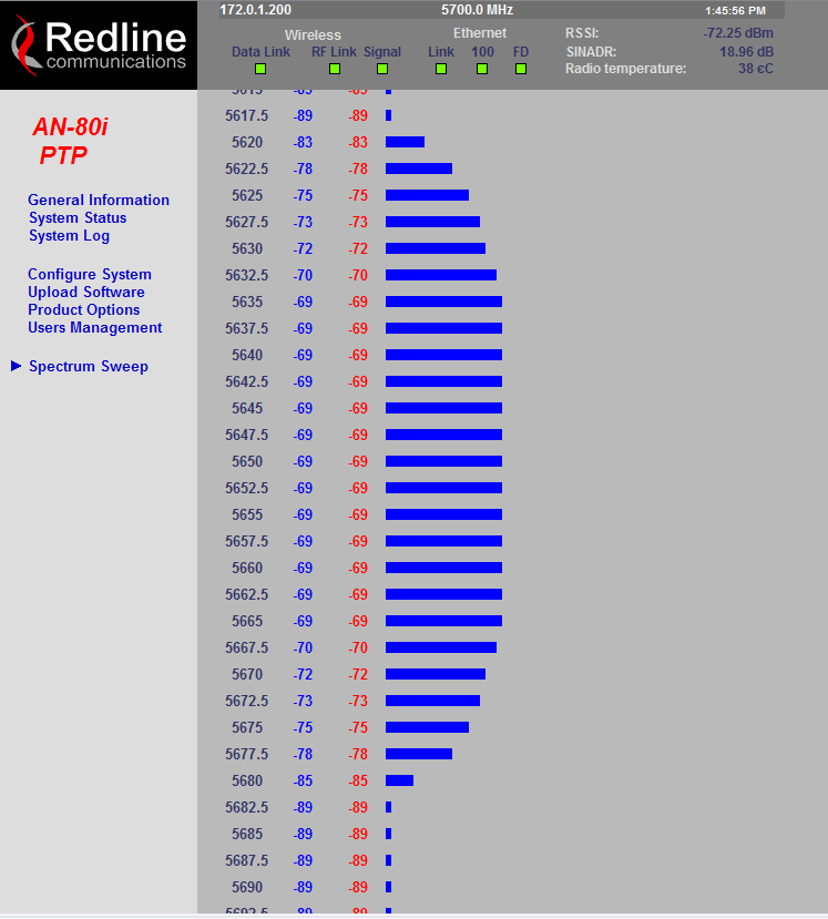

Скан спектра показал, насколько же сильно фонит сверх своей полосы микротик:
Его опорная частота 5650, полоса 20мгц, а на самом деле занимает все 60. Спектранализатор Redline AN-80i это хорошо показывает.

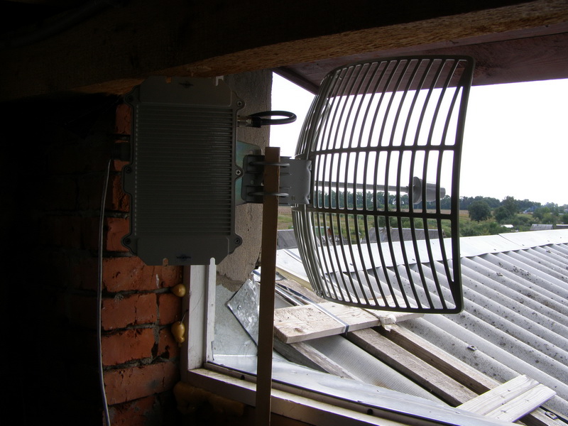

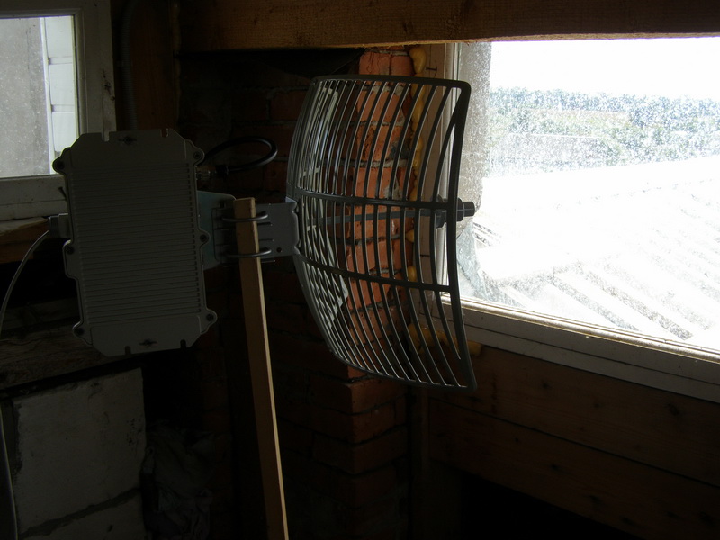

Клиентское устройство размещено на расстоянии 5км, антенна так же 24дб, видимость перекрывает высокий тополь и край многоэтажного дома:
Сначала антенну разместил просто на чердаке за стеклом вот так:
Сделал серию тестов, открыл окно и выставил устройство так, чтобы ничего не мешало прохождению радиоволн:
Так же сделал серию тестов. Потом разместил антенну на крыше, но уровни сигналов и полученные результаты ничем от полученных на чердаке с открытым окном не отличались, поэтому в итоговые результаты не вошли.

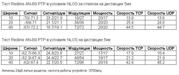

Методика измерений такова - устанавливалась полоса 10, 20 и 40 мгц, для каждой ширины канала настраивались антенны по максимальным уровням сигналов и запускался тест iperf'ом по TCP и UDP, полученные результаты можете увидеть вот в этой табличке:
Результаты тестирования Redline AN-80i PTP на расстоянии 5км в NLOS
Максимальная пропускная способность в полосе:
10мгц - 17 мегабит
20мгц - 25 мегабит
40мгц - 45 мегабит

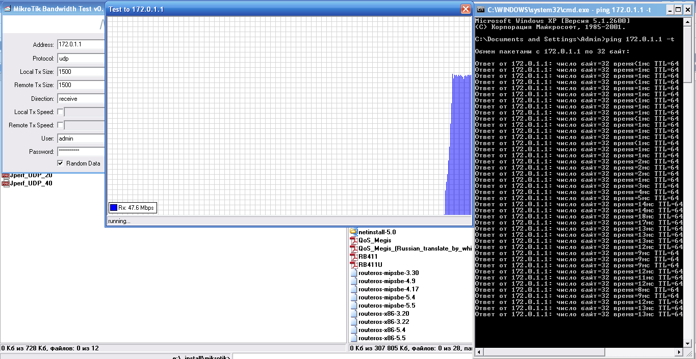

Так же запускал тест с помощью утилиты тестирования пропускной способности от микротика, вот результаты, там же можно увидеть и пинги:
Видно что пинги выше 20мс не поднимаются даже при максимальной нагрузке. Потерь пакетов нет. IPTV можно смотреть без проблем.

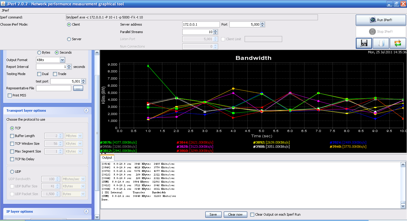

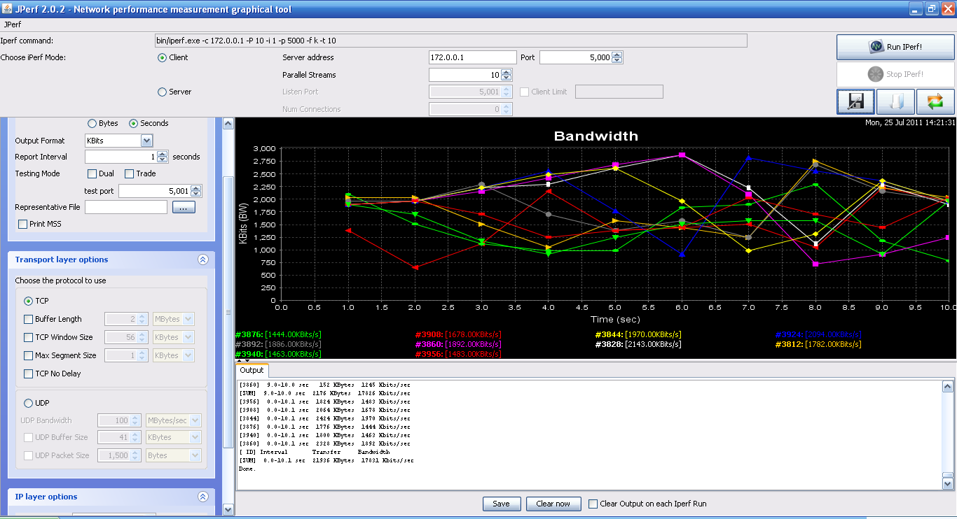

Вот скрины работы jperf:
По TCP тест скорости запускался в 10 потоков, т.к. в один не получалось получить максимальные результаты. По UDP тест в один поток успешно полностью загружал канал.
Замечания по работе устройств:
Результаты работы устройств за стеклом и без, показали не сильную разницу в показаниях максимальной пропускной способности. Установка максимальных модуляций вручную возможна и устройства будут на них работать, однако это только понижает максимальную пропускную способность. Если поставить установку модуляции в авторежим, будет установлена более низкая, однако на ней пропускная способность будет в итоге выше. Это зависит от того, что на высоких модуляциях больше количество переповторов, что и понижает максимальную пропускную способность.
Преграды на линии передачи сигнала влияют на качество канала, получение высоких уровней сигналов не увеличивает пропускную способность.
Скрины вкладок статуса устройств (вверху Master, внизу Slave):

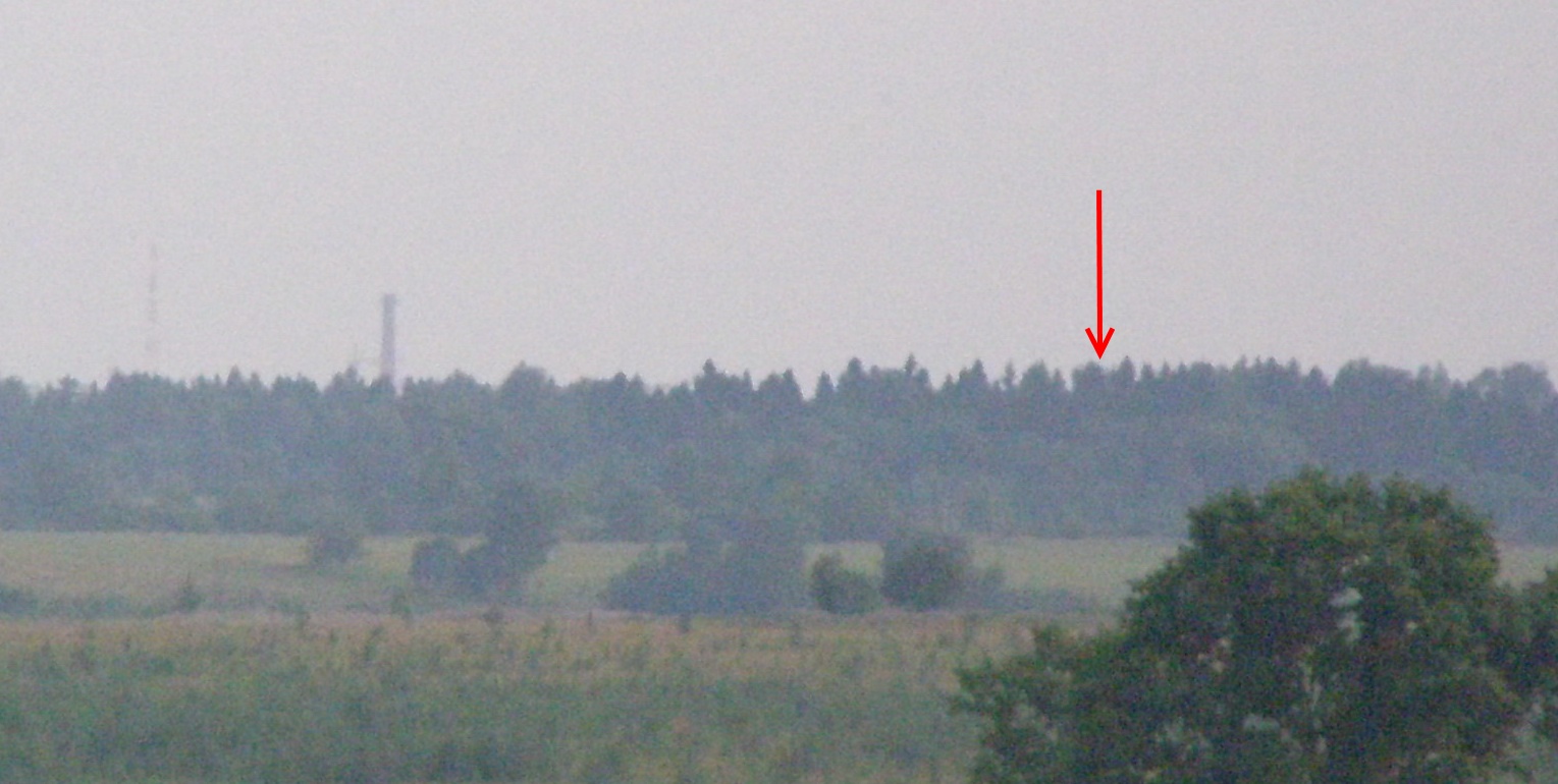

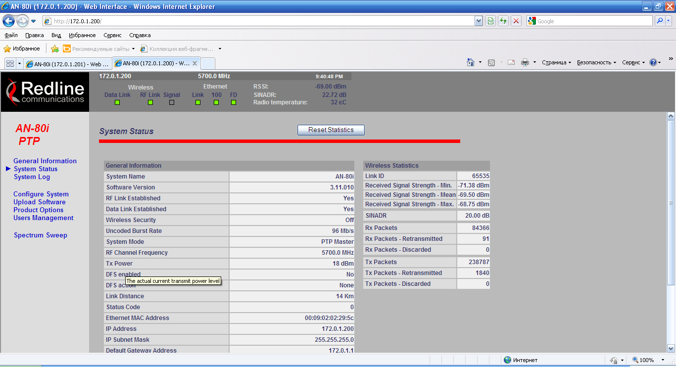

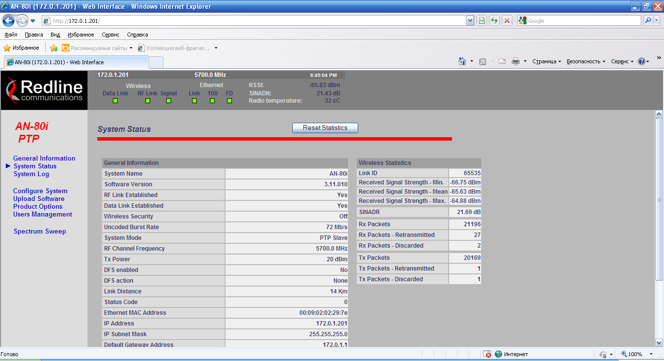

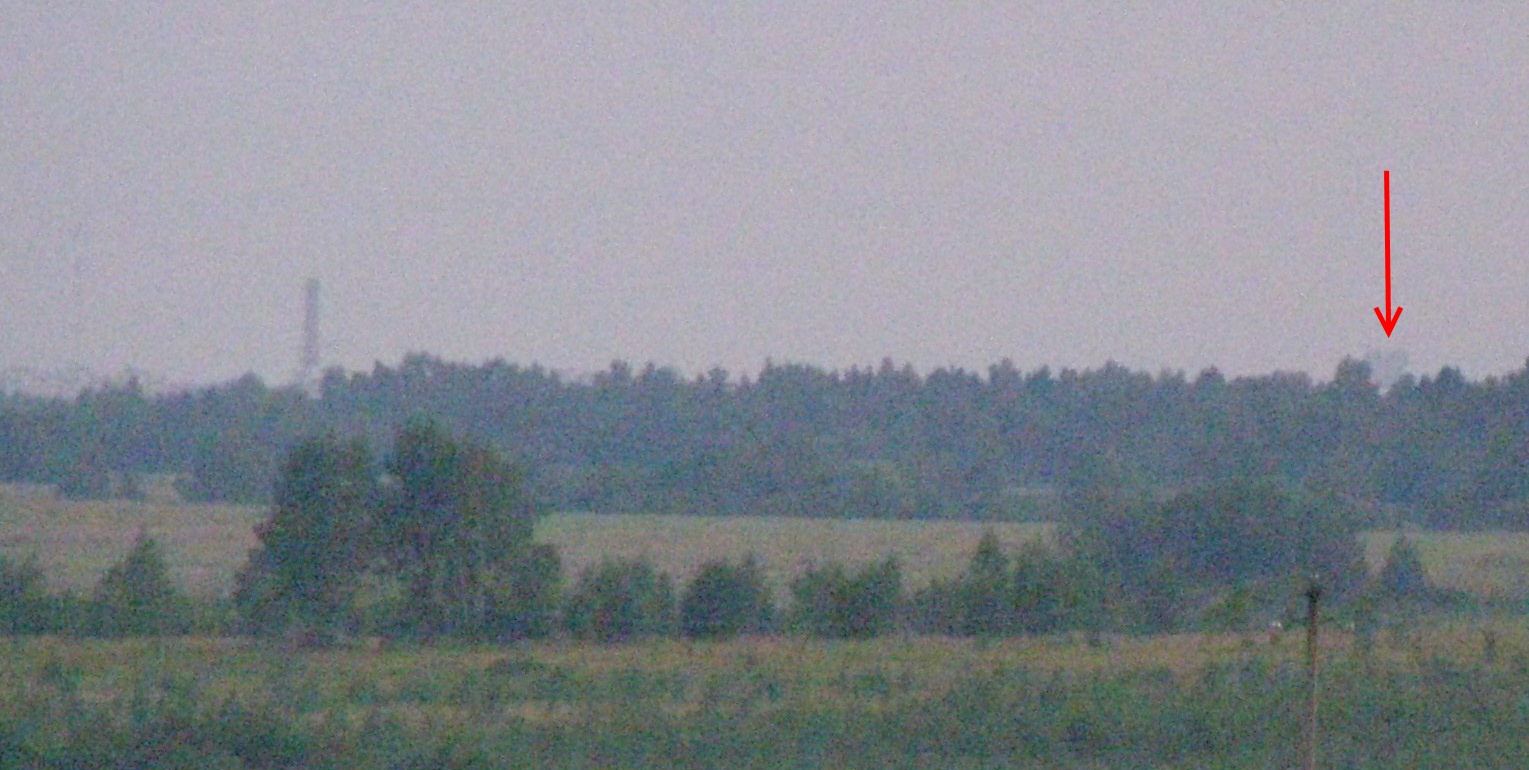

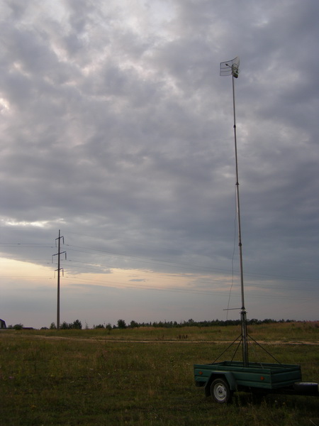

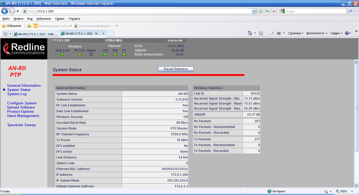

Проверил работу устройств Redline AN-80i на расстоянии 14 километров в NLOS.
С одной стороны антенна расположена на высоте 50 метров, с другой на высоте 1.5 и 9 метров.
Начал измерения с высоты 1.5 метров, повесил устройство с антенной на мачту и не поднимая навел на точку в городе по максимальному уровню сигнала, базовую станцию загораживал лес в далеке, расположение БС указано стрелкой:

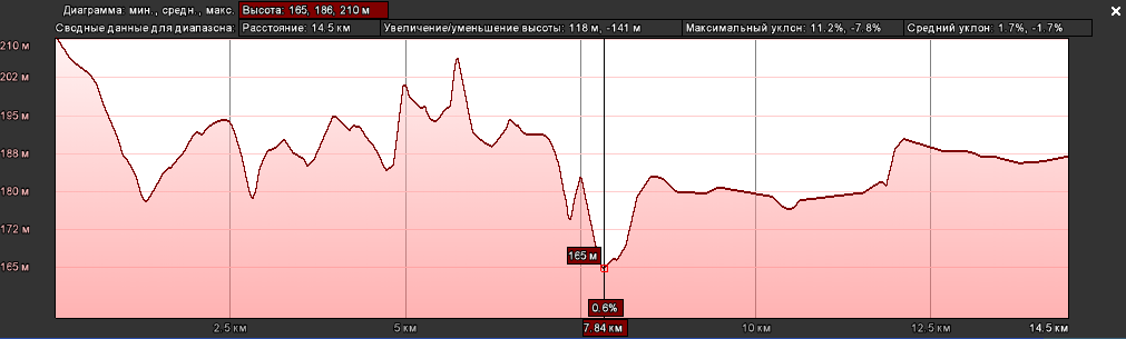

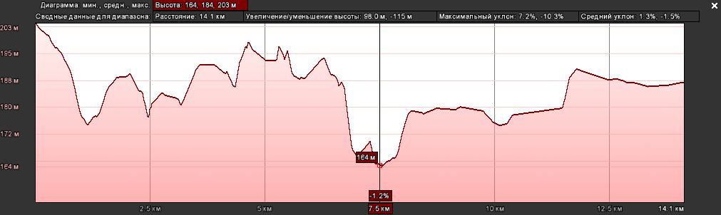

Профиль трассы линктест не показывал, поэтому есть картинка из гугльмапс, по ней видно что даже не поднимая антенн получается почти прямая видимость=) однако на самом деле мешает лес примерно на середине линка:

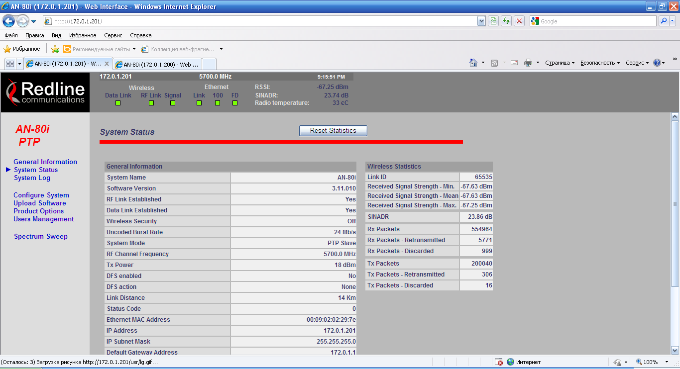

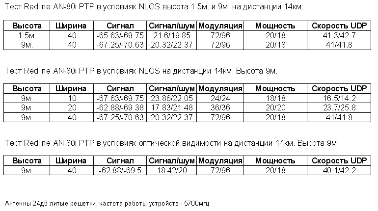

Redline AN-80i соединились между собой и показали следующие результаты в полосе 40мгц модуляция установилась 72/96:

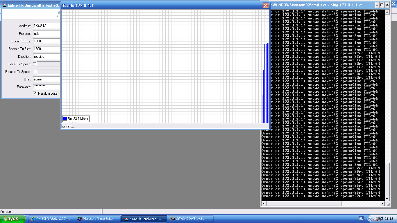

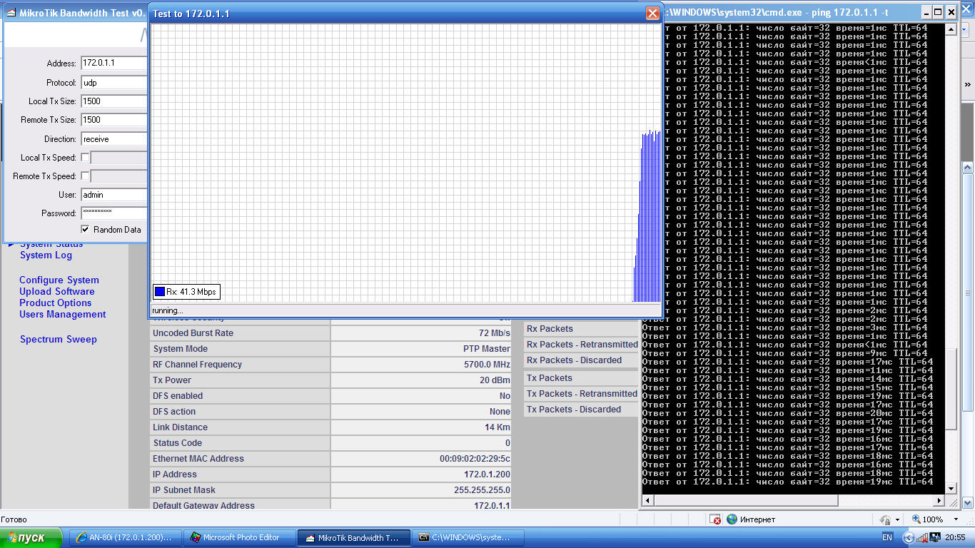

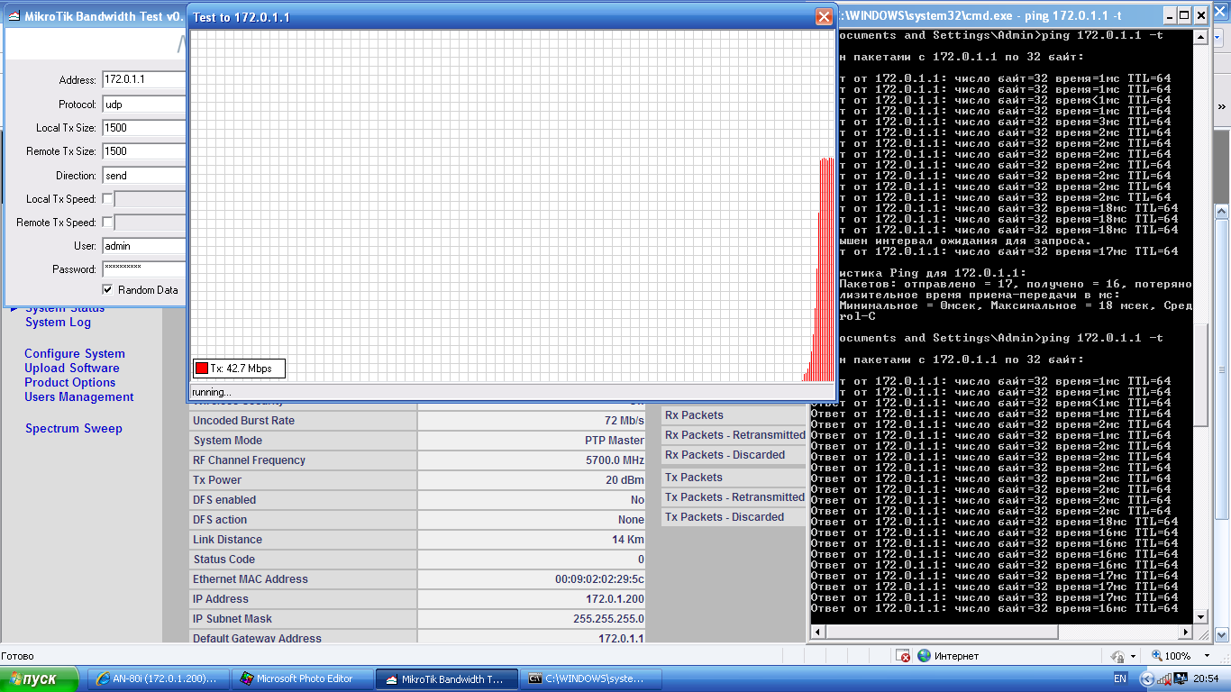

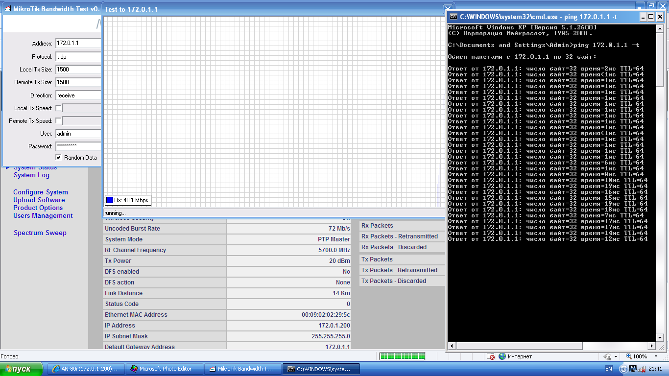

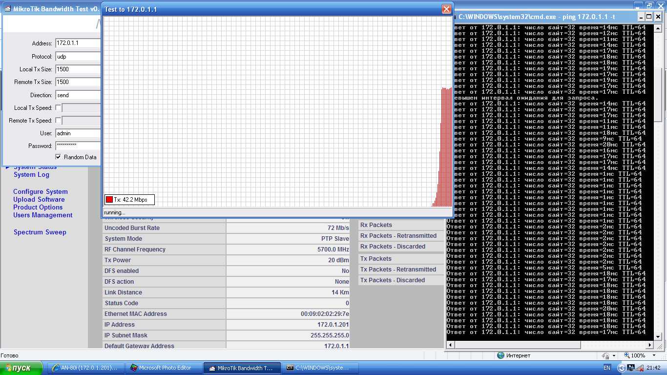

Прокачка по UDP в разные стороны и пинги:
Пинги при максимальной нагрузке повышаются примерно до 20мс. В простое и при частичной нагрузке держатся в 1-2 мс. Прокачка по UDP 41 мегабит.

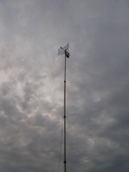

Далее поднял антенну на высоту 9 метров, трубы мачты фиксируются между собой защелками и не проворачиваются между собой, поэтому настраивать антенну очень удобно с помощью специального рычага. Наклон мачты можно регулировать распорными болтами, поэтому настроить антенну можно в вертикальной и горизонтальной плоскостях:
И снова измерил параметры линка, они немного изменились:

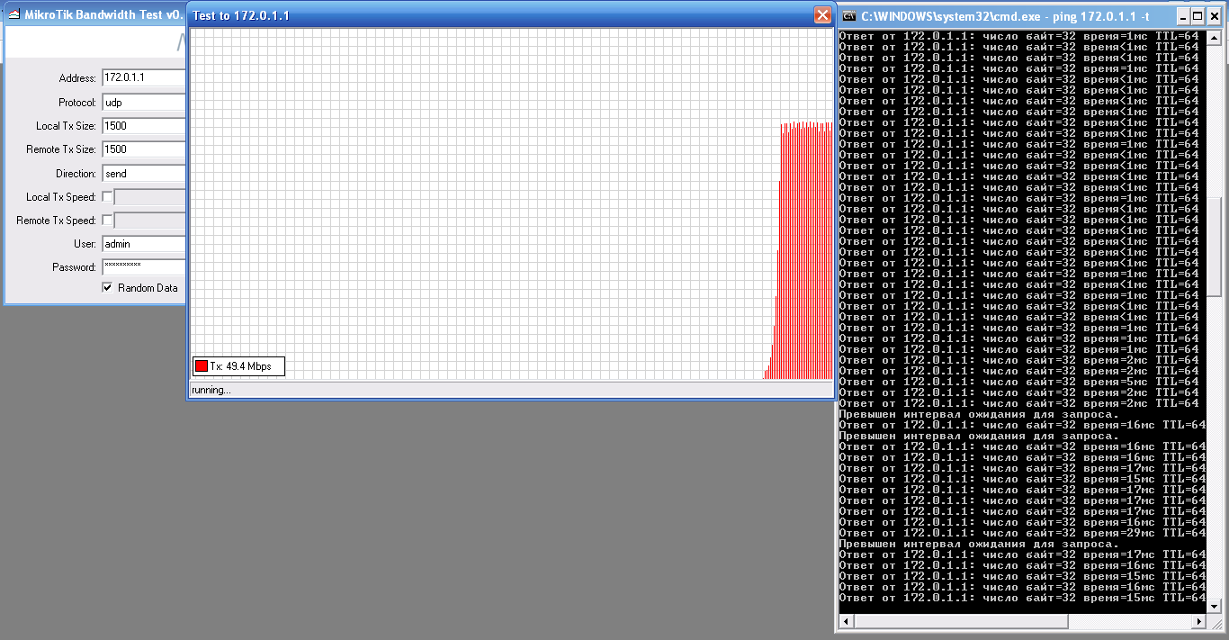

Однако на прокачку это нисколько не повлияло:
Все те же 41 мегабит. С пингами менее 20мс.
Далее сделал замер для 10 мгц ширины канала:
Прокачка получилась 14-16 мегабит. Модуляции 24/24.
И для 20 мгц:
Прокачка получилась 23-25 мегабит. Модуляции 36/36.

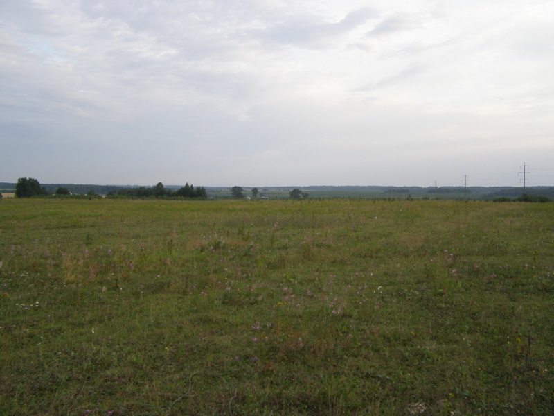

После всего поехал в другую точку, где имелась прямая оптическая видимость, расположение базовой станции отмечено стрелкой:
Поднял мачту, настроил на максимальный уровень сигнала:
Сигналы стали получше, однако модуляции не изменились, т.к. повысился уровень шума. Пропускная способность осталась на прежнем уровне, все те же 41 мегабит:
Ну и собственно все результаты в одной табличке:
А так же тест дуплексом по UDP:
Конечно в этих устройствах радиочасть на базе Wi-Fi как оказалось. Это очень хорошо видно по колебаниям уровней сигналов во время настройки антенн. Да и во время работы показания могут прыгать 2-3 дб. Установившиеся модуляции на скорость никак не влияют, там видимо какой-то свой хитрый протокол, можно сделать 72, можно 96 или 108, а прокачка будет на одном и том же уровне, только чем выше модуляция, тем быстрее увеличиваются цифры в количестве повторно переданных пакетов. Однако канал передачи данных работает стабильно, потерь нет, скорость не понижается даже при не сильном повороте антенн в другую сторону.
То, что с уровня земли и с высоты 9 метров уровни сигналов и показатели пропускной способности одинаковые говорит о том, что сигнал на высоких модуляциях повреждается во время прохождения преград на трассе. Ведь ваймакс на 5ггц при поднятии с уровня земли на высоту 9 метров увеличивает уровни сигналов, модуляцию и пропускную способность, а Redline AN-80i не увеличивает. Но тут есть и положительный момент - не нужно строить высокую вышку для размещения устройств, ведь работает нормально и с не большой высоты=)
Так же не высокая спектральная эффективность. В 10 мгц прокачка всего 16 мегабит, а wimax MAXBridge BS 50 показал в этом же месте 19 мегабит пропускной способности, на более худших антеннах и уровне сигналов -78, нежели -67 у Redline.
Вот и пожалуйста. Нахер этот редлайн не нужен. МТ с нстримом выступил бы не хуже как минимум.
Не хуже это врядли, но мегабит 10 получить думаю реально.
