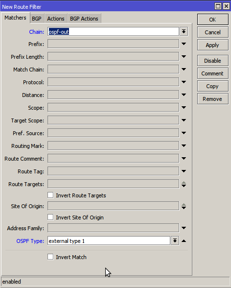

Saab95 Опубликовано 11 марта, 2013 Как вариант: Пропишите на микротике маршрут на вашу подсеть /24 на несуществующий адрес, поставьте метрику 10 и проверку доступности пингом. В настройках OSPF разрешите анонс статических маршрутов. В фильтрах добавьте правило chain = test, где OSPF Type = ! external type 1 действие дроп. В настройках OSPF укажите Out Filter = test. Вставить ник Цитата Ответить с цитированием Поделиться сообщением Ссылка на сообщение Поделиться на других сайтах More sharing options...
B_TpaHce Опубликовано 11 марта, 2013 (изменено) не красиво, но пока решил так. запретил подсеть соседа через ospf: routing filter add chain=ospf-in action=discard prefix=тут /24 подсеть отданная соседу далее эту же подсеть /24 добавил статикой Saab95 вы имеете в виду так: routing filter add chain=ospf-out ospf-type=!external-type-1 action=discard ? на такую команду идет синтаксическая ошибка, т.к. ! нет в ospf-type Изменено 11 марта, 2013 пользователем B_TpaHce Вставить ник Цитата Ответить с цитированием Поделиться сообщением Ссылка на сообщение Поделиться на других сайтах More sharing options...
Saab95 Опубликовано 11 марта, 2013 Saab95 вы имеете в виду так: routing filter add chain=ospf-out ospf-type=!external-type-1 action=discard ? на такую команду идет синтаксическая ошибка, т.к. ! нет в ospf-type Так вы через винбокс правило добавьте, там можно любой chain указать, его потом и будете использовать для фильтрации исходящих маршрутов. Вставить ник Цитата Ответить с цитированием Поделиться сообщением Ссылка на сообщение Поделиться на других сайтах More sharing options...
B_TpaHce Опубликовано 11 марта, 2013 Saab95 у меня и через winbox отрицания нет у ospf-type Вставить ник Цитата Ответить с цитированием Поделиться сообщением Ссылка на сообщение Поделиться на других сайтах More sharing options...
Saab95 Опубликовано 11 марта, 2013 Saab95 у меня и через winbox отрицания нет у ospf-type А чуть пониже и левее мышки разве не она? =) Вставить ник Цитата Ответить с цитированием Поделиться сообщением Ссылка на сообщение Поделиться на других сайтах More sharing options...
B_TpaHce Опубликовано 11 марта, 2013 Saab95 я похоже проглядел. никогда особо не пользовался winbox-ом, думал что отрицание идет как знак ! в чекбоксе. спасибо, буду пробовать Вставить ник Цитата Ответить с цитированием Поделиться сообщением Ссылка на сообщение Поделиться на других сайтах More sharing options...
Saab95 Опубликовано 11 марта, 2013 Saab95 я похоже проглядел. никогда особо не пользовался winbox-ом, думал что отрицание идет как знак ! в чекбоксе. спасибо, буду пробовать Где-то ставится знак, а тут отдельная галочка есть=) Вставить ник Цитата Ответить с цитированием Поделиться сообщением Ссылка на сообщение Поделиться на других сайтах More sharing options...
