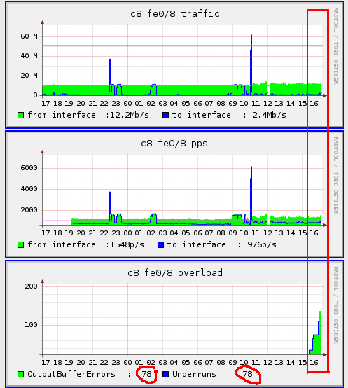

survivor Posted June 14, 2011 Author Posted June 14, 2011 Тема все еще актуальна. Поставил снятие статистики на mrtg. Вот, посмотрите графики: Этот порт - в режиме access, на нем наш сервер с хостингом... И так почти на всех портах... Вставить ник Quote
chocholl Posted June 15, 2011 Posted June 15, 2011 трафик не большой из-за 30 sec усреднения. для появления дропов достаточно чтобы две станции, подключенные к порту передавали данные на скорости 100Mb/s (что они и делают) в течении 0.01 секунды. дропы это нормальное явление. насколько я помню в 3550 один асик имеет один буфер. асик и буфер обслуживают несколько портов, 4 или 8 помойму. если есть свободные порты нужно оставить необходимый порт на одном асике, тогда у него будет больше буфферной памяти. но это только временное решение. если дропы того или иного трафика не допустимы изучайте qos. Доброго времени суток, Столкнулся с такой проблемой: на некоторых портах 3550 каталистов начали появляться "output buffer failures". Трафик вроде не большой... Например: -8<------------------------------------------------------ FastEthernet0/16 is up, line protocol is up (connected) Hardware is Fast Ethernet, address is 000e.84f6.b890 (bia 000e.84f6.b890) MTU 1508 bytes, BW 100000 Kbit, DLY 100 usec, reliability 255/255, txload 34/255, rxload 34/255 Encapsulation ARPA, loopback not set Keepalive set (10 sec) Full-duplex, 100Mb/s, media type is 10/100BaseTX input flow-control is off, output flow-control is unsupported ARP type: ARPA, ARP Timeout 04:00:00 Last input never, output 00:00:00, output hang never Last clearing of "show interface" counters 02:08:00 Input queue: 0/75/0/0 (size/max/drops/flushes); Total output drops: 0 Queueing strategy: fifo Output queue: 0/40 (size/max) 30 second input rate 13637000 bits/sec, 2260 packets/sec 30 second output rate 13660000 bits/sec, 2274 packets/sec 20585048 packets input, 3917283385 bytes, 0 no buffer Received 4269361 broadcasts (0 multicasts) 0 runts, 0 giants, 0 throttles 0 input errors, 0 CRC, 0 frame, 0 overrun, 0 ignored 0 watchdog, 4269215 multicast, 0 pause input 0 input packets with dribble condition detected 20532993 packets output, 3736609596 bytes, 3288 underruns 0 output errors, 0 collisions, 0 interface resets 0 babbles, 0 late collision, 0 deferred 0 lost carrier, 0 no carrier, 0 PAUSE output 3288 output buffer failures, 0 output buffers swapped out -8<------------------------------------------------------ Можно что-нибудь с этим сделать? Вставить ник Quote

survivor Posted June 20, 2011 Author Posted June 20, 2011 chocholl Похоже вы правы: насколько я помню в 3550 один асик имеет один буфер.асик и буфер обслуживают несколько портов, 4 или 8 помойму. если есть свободные порты нужно оставить необходимый порт на одном асике, тогда у него будет больше буфферной памяти. но это только временное решение. Спасибо за информацию - она мне реально помогла! Я ведь пробовал менять каталист на другой, той же модели, менял иос, но в пятницу еще попробовал переставить проблемные порты на 2960-й каталист, соединенный с 3550 гигабитом.... и ВСЕ! Ни на 3550-ом каталисте, ни на (что самое интересное!) 2960-ом каталисте ошибок нет! Я так понимаю 2960 хардверно круче (в плане свичинга) чем 3550? Если не трудно - не могли бы вы немного подробнее рассказать про асики или хотя бы - линк где почитать? Может мне просто нужно по другому расставить порты на 3550-ом каталисте? QoS конечно буду внедрять. Вставить ник Quote
