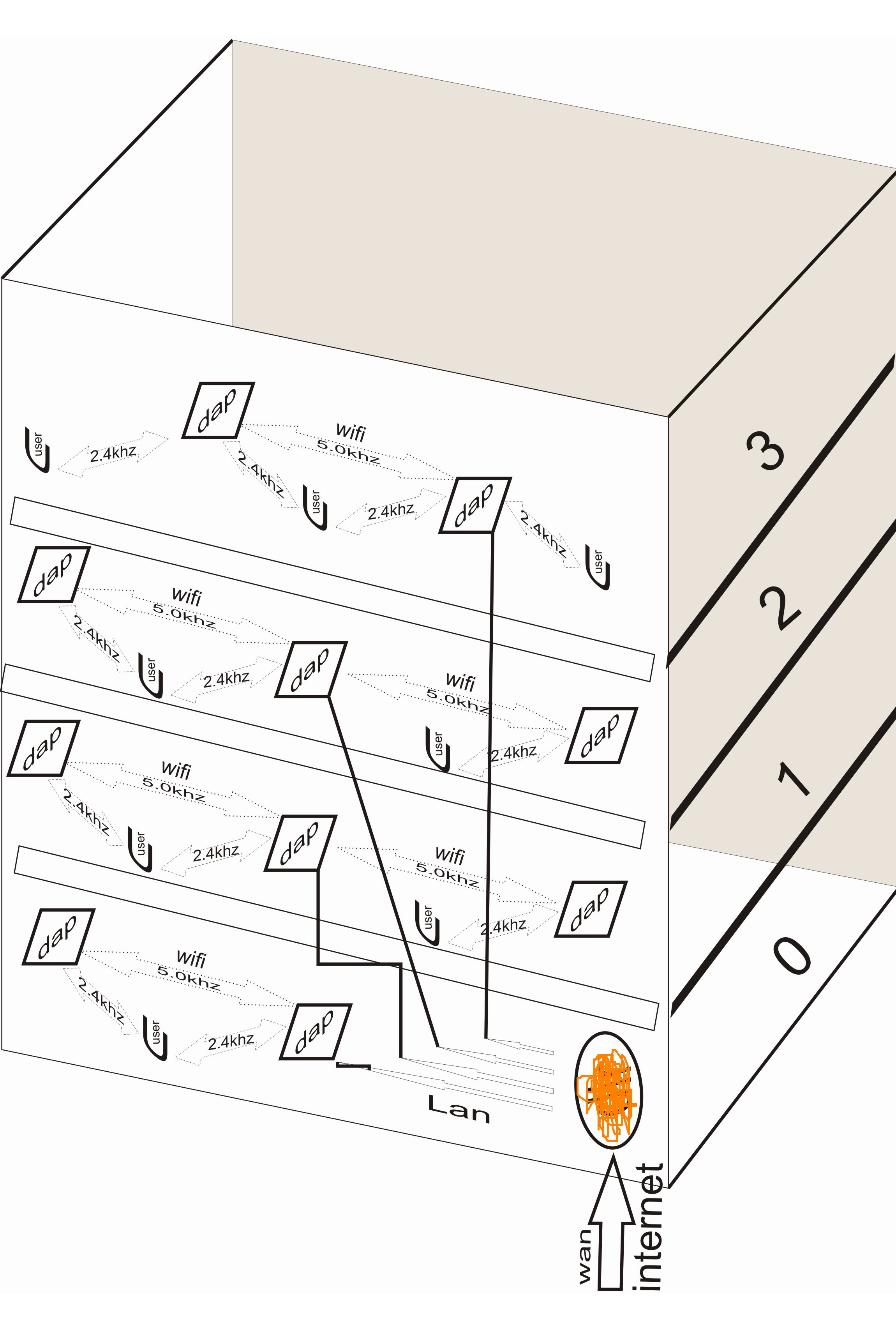

думаю попробую создать по схеме рисунок прикладываю
осталось все правильно подключить уже то что есть ....

Если эта, то должно работать нормально. 5Ггц на WDS, 2,4 доступ. Вот только на шлюз все таки DFL предпочтительнее в плане стабильности. UPS очень желательно

Агромное спасибо за рассмотрение рисунка, извените опечатка исправил ,
Ок dfl так dfl ups так ups :) точка действительна та :) как я и коментировал в первом посту...

Спасибо за советы об оборудование , но у меня конкретная задача совместить DAP-2590 по принципу на 5.0 между точками , а точки в свою очередь свяжут user(ов) на 2.4 ...
(ethernet кабель можно подключить только к одной точке на одном этаже !!! ) это уже обсуждалось подругому невозможно...
помогите советами как зделать эту сеть наиболее жизнеспособной, я уже понял что конфетки из этого неполучиться но , у меня такое задание и не другое ....

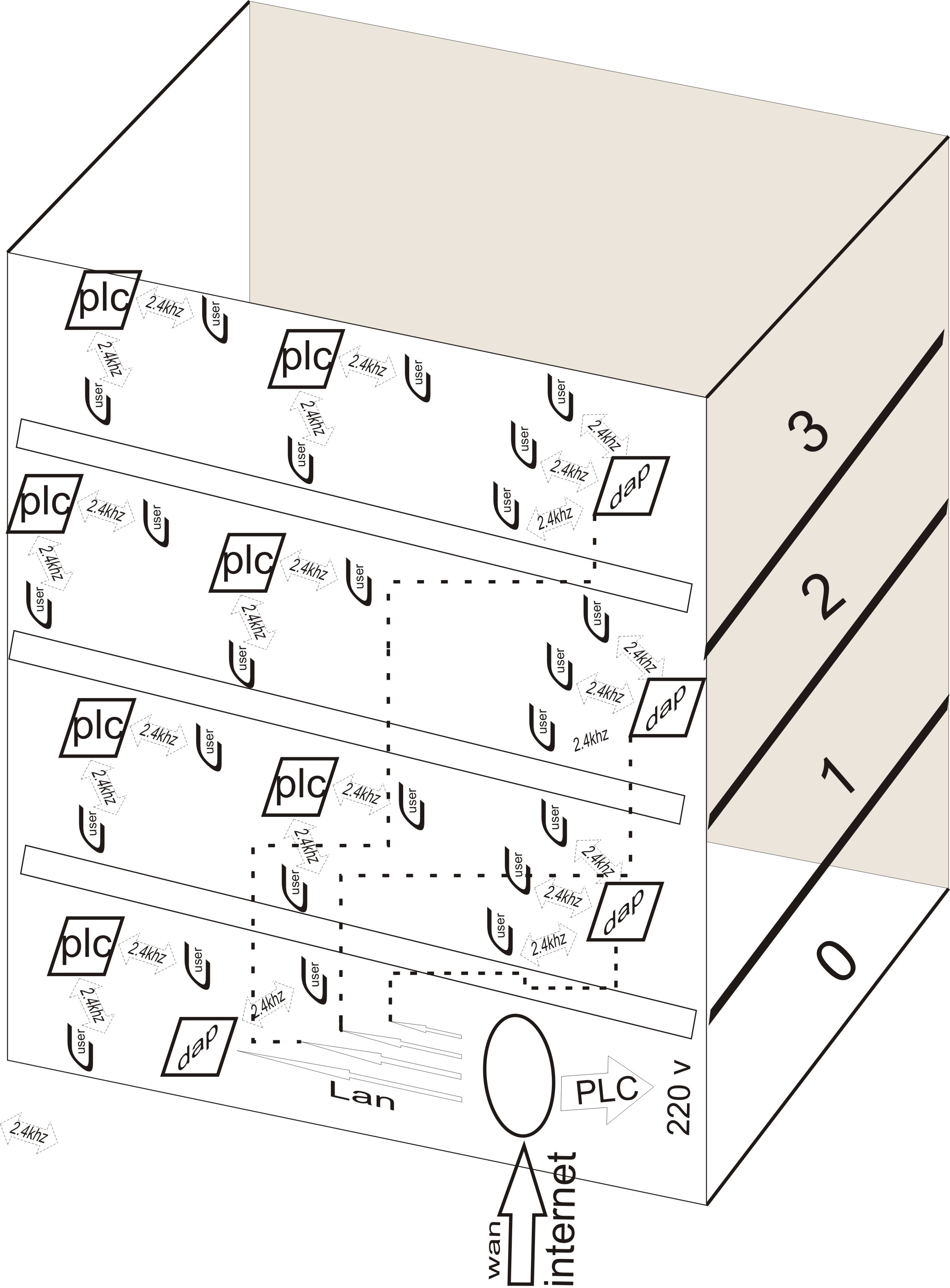

Если у вас один клиент врубит торренты, другим пользователям сети ничего не останется и даже страницы открыватся будут медленно.
Микротик же в роли главного маршрутизатора будет в разы лучше длинка, а по цене всего 2000р. обойдется - RB750. На нем сможете настроить все, он и адреса будет раздавать, и приоритеты выставлять, и второго провайдера можно будет подключить в дополнение к первому, да и третьего так же можно будет=)
Если витуху проложить нельзя, используйте PLC от того же длинка. Тогда интернет у вас будет прямо из розетки, туда можно и комп стационарный подключить, и точки доступа приземлить.
Вообще в таких делах есть несколько правильных и простых решение, только о них многие не знают и строят сети на длинках, когда есть другое оборудование - лучше и дешевле, но не так сильно распространенное.
PLC
этот вариант я обдумаю хорошенько спсибо
Помойму вариант с PLC будет скоростнее варианта WDS
Расмотрите оба варианта пожалуйсто ..., и скажите какая схема наиболее удачна.
Раскритекуйте обе схемы, в чем их плюсы, а в чем минусы ?
Если есть другой вариант пожалуйсто огласите и его. (учитаваем что есть только 4 ethernet соеденения на этаж по одному)
Запросите схему электропроводки, т.к. может получится так, что разведено все по разным фазам и вам придется использовать имеющиеся сетевые кабели для доставки интернета на этажи, и далее на каждом этаже своя мини-сеть PLC. Тогда вам понадобится столько адаптеров, сколько точек доступа + 4 штуки.
Но в любом случае этот вариант предпочтительнее, т.к. расставив точки по помещению и свзяав их по радио, могут быть проблемы с каналами между ними. Т.к. люди могут ходить, шкафы всякие переставлять и т.д. Вам потом лишняя головная боль, если что-то не будет работать.
