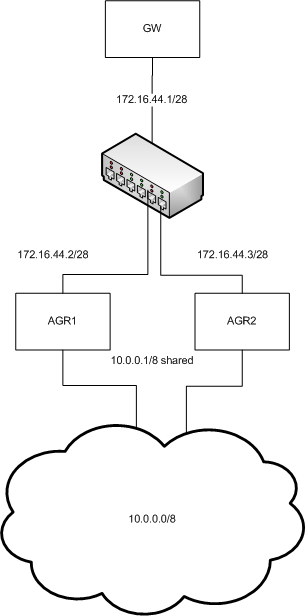

Wotapakaudoin Posted April 4, 2011 Posted April 4, 2011 (edited) Дано: Клиентский VLAN агрегируются на нескольких железяках(AGR1, AGR2), которые делят адрес шлюза (например, по CARP или HSRP). Путь в ядро с железяк лежит через другую железяку (GW). Задача: с GW отправлять пакеты к клиентам через ту AGR, с которой был последний(?) пакет наружу. Edited April 4, 2011 by Wotapakaudoin Вставить ник Quote

Wotapakaudoin Posted April 4, 2011 Author Posted April 4, 2011 Ни CARP, ни HSPR этим не занимаются. А в чём смысл сего начинания, если не секрет? CARP и HSPR в схеме отвечают за то, чтобы балансировать трафик клиентов 10.0.0.0/8. С этим проблем нет - всё работает. Загвоздка только в том, что есть необходимость возвращать пакеты через "родную" коробку. Вставить ник Quote
Deac Posted April 4, 2011 Posted April 4, 2011 Ни CARP, ни HSPR этим не занимаются. А в чём смысл сего начинания, если не секрет? CARP и HSPR в схеме отвечают за то, чтобы балансировать трафик клиентов 10.0.0.0/8. С этим проблем нет - всё работает. Загвоздка только в том, что есть необходимость возвращать пакеты через "родную" коробку. ...вмешиваясь в работу CARP/HSPR сторонними средствами? Ничего хорошего не выйдет. Придётся самому допиливать нужный функционал. C/C++ в помощь. :) Вставить ник Quote
Wotapakaudoin Posted April 4, 2011 Author Posted April 4, 2011 ARP proxy, если PPtP, PPPoE? да, забыл написать - агрегируем dot1q иначе, можно NAT-ом победить, я думаю) имеется ввиду поднять NAT на коробках AGR, чтобы до GW клиенты доходили отначенные с разных внутренних адресов? в принципе, это выход - но совсем не входит в роль AGR. Ни CARP, ни HSPR этим не занимаются. А в чём смысл сего начинания, если не секрет? CARP и HSPR в схеме отвечают за то, чтобы балансировать трафик клиентов 10.0.0.0/8. С этим проблем нет - всё работает. Загвоздка только в том, что есть необходимость возвращать пакеты через "родную" коробку. ...вмешиваясь в работу CARP/HSPR сторонними средствами? Ничего хорошего не выйдет. Придётся самому допиливать нужный функционал. C/C++ в помощь. :) уже жалею, что написал эти латинские буковки ;)) лучше написать так: волшебным образом пакеты от клиентов одной большой подсети идут либо через коробку AGR1, либо через коробку AGR2. Есть ли какой-то прекрасный волшебный способ научить третью коробку GW передавать пакеты для клиентов большой подсети именно через ту коробку, через которую волшебным образом клиент посылает пакеты. Вставить ник Quote

Valaskor Posted April 4, 2011 Posted April 4, 2011 (edited) Анонсировать динамикой разные блоки адресов с разных AGR, должно работать асимметрично и нормально балансироваться. Ну а дальше можно прикрутить мегакостыль, типа сливать netflow (каждый пакет анализировать смысла нет, пользователь будет отправлять все на один AGR), выгребать оттуда адреса, прописывать уже точные /32 маршруты, ну и удалять, соответственно, по таймату. Ужос в общем. Edited April 4, 2011 by Valaskor Вставить ник Quote

Wotapakaudoin Posted April 4, 2011 Author Posted April 4, 2011 А как балансируется исход от клиента ? У меня часть вланов с большим приоритетом часть с меньшим на первом рутере, а на втором зеркально. Соотвественно при живых обоих трафик от 1 абонента ВСЕГДА идет через 1 а от другого через 2. Между gw и AGR на каждом AGR по 2 сарпа, с теми же весами, и на gw таблица маршрутизации все "волшебным" образом заворачивает взад (ну я же заранее знаю откуда у меня какие веса стояли). при падении одного все сходится на втором. Балансируется путем теории вероятности, что абонентов и их трафика получается +- поровну.. Тут беда в том, что VLAN агрегируется единственный. Вставить ник Quote
secandr Posted April 4, 2011 Posted April 4, 2011 Автор делает что-то через попу, вот что именно понять не получается.... К примеру: а добавить связь между AGR1 и AGR2? Пусть они там сами разберутся кто куда. Да и какая вам разница через какой агрегатор вернётся трафик? Вставить ник Quote
