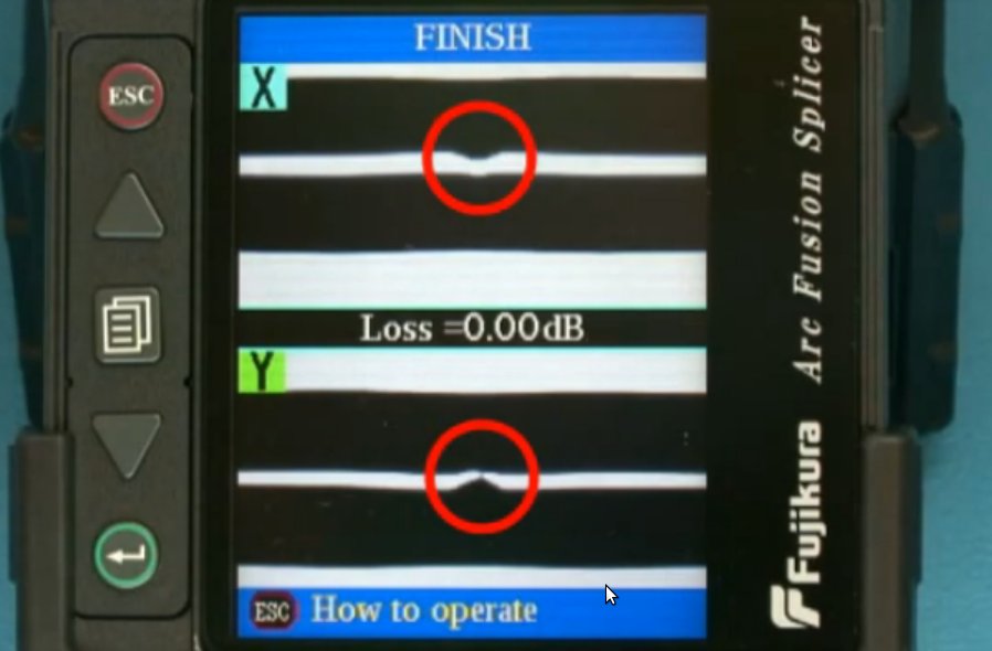

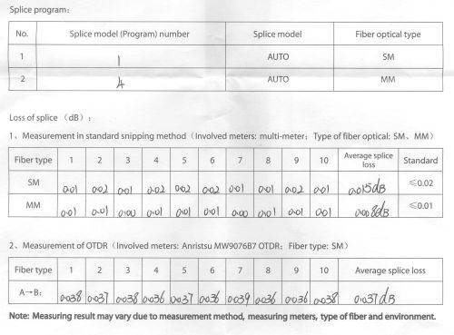

fiberoptic Posted January 28, 2011 Posted January 28, 2011 Добавлю свои 5 копеек. Во-первых, что касается показания потерь, которые показывают сварочные аппараты. Те кто не в состоянии запомнить, уж запишите наконец-то: потери на линии измеряются при помощи рефлектометра или измерителя мощности. Аппарат, что Fujikura, что Jilong, что какой-нибудь другой - физически не в состоянии замерить точные значения потерь! Вот калибровочная таблица, идущая вместе с аппаратом с завода: А по поводу точности, вот к примеру мнение Fujikura-60s по поводу только что сделаной сварки: Поэтому, как говорится, всякое в жизни бывает. Что касается выбора аппарата, то в первую очередь следует обращать внимание на техническую поддержку и наличие сервисного центра, и своевременного проведения планового технического обслуживания аппарата. Все остальные соображения - вторичны. Вот данные по недавно прошедшему плановое техобслуживание Jilong-300Т (1,5года. 6789 сварок): 0.037, 0.039, 0.039, 0.038, 0.041, 0.038, 0.038, 0.039 Если аппарат нормально откалиброван, и сделан нормальный скол, то варят аппараты и Fujikura и Jilong, примерно одинаково. Но пока еще, Jilong уступает Fujikura в плане устойчивости на деструктивные воздействия. Да, это факт. К примеру после такого эксперимента: Jilong может и не очухаться. Увы. Но тут вам и разница в цене! Вставить ник Quote

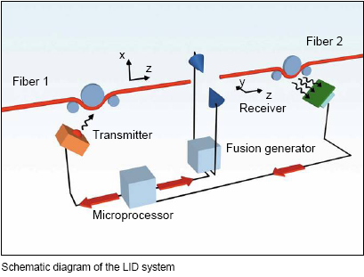

Free welder Posted January 28, 2011 Posted January 28, 2011 Аппарат, что Fujikura, что Jilong, что какой-нибудь другой - физически не в состоянии замерить точные значения потерь! Не корысти ради... поиск Corning LID,еще такие штуки:P&D electrodes .Много чего на свете есть. Вставить ник Quote
fiberoptic Posted January 28, 2011 Posted January 28, 2011 Аппарат, что Fujikura, что Jilong, что какой-нибудь другой - физически не в состоянии замерить точные значения потерь! Не корысти ради... поиск Corning LID,еще такие штуки:P&D electrodes .Много чего на свете есть. А это то тут при чем? Хмм... В огороде бузина, а в Киеве дядька... Во первых, эта картинка описывает схемотехнику сварочников, построенных по технологии LID. Мы обсуждаем PAS. А во-вторых, каким образом такая схема сможет точно определить потери на сварном соединении? Про электроды, я что-то, не уловил мысль... Вставить ник Quote
fiberoptic Posted January 28, 2011 Posted January 28, 2011 >А во-вторых, каким образом такая схема сможет точно определить потери на сварном соединении? Там же нарисовано. В изгиб волокна загоняют оптический сигнал. С другой стороны на изгибе сигнал принимают. Процессор вычисляет разницу между входом и выходом. Только Corning LID - это аппарат для магистралов, а не для дом.сетей. Немного варили таким. Ну, хорошо, фиг со мной, но послушайте тогда более умного дядьку: "Так, метод оценки потерь по осевым смещениям, используемый в PAS системах, дает косвенную оценку затухания с некоторой принципиальной неопределенностью связанной с согласованием геометрических параметров системы наблюдения и оптического волокна. Поэтому данный метод гарантирует лишь предельную точность измерений. В то же время метод оценки по проходящей мощности излучения, положенный в основу LID систем, обеспечивает независимость измерения потерь от указанных параметров. Однако он требует корректировки результатов измерений с учетом интерференционных эффектов на конечных поверхностях волокон, что также не обеспечивает абсолютно точного результата измерений. Поэтому для обеспечения гарантированного определения значения потерь необходимо провести измерения последних посредством рефлектометра или измерителя потерь. А. Б. Иванов, главный эксперт Syrus Systems, кандидат технических наук, Ю. Г. Скопин, генеральный директор ВОЛССТРОЙ ТК." Тут же за +- 0.01 копья ломают... Вставить ник Quote
Free welder Posted January 28, 2011 Posted January 28, 2011 А это то тут при чем? Хмм... В огороде бузина, а в Киеве дядька... В Альтегненберге дядька мой...http://www.corning.com/cablesystems/emea/en/commercial_contacts/splice_test_equipment/index.aspx :-) Ну по теме.Достовернорсть оценки аппаратом сварки является его очень важной характеристикой,по японцам собрана определенная статистика,у всех брендов очень высокий процент совпадения оценок аппарата с измеренными,конечно не 100% но близко к тому,свои ноу-хау и т. д.У китайцев с этим проблемы бывают о чем люди периодически сообщают на форумах разных.Мерять надо конечно, никто не спорит.Против китайцев ничего не имею,но человек же писалМне нужен не повод для обращения в сервис-центр, а сварочный аппаратВопос цены-надежности обсуждать лень.Фуджикура отлично продается в Китае. Вставить ник Quote
