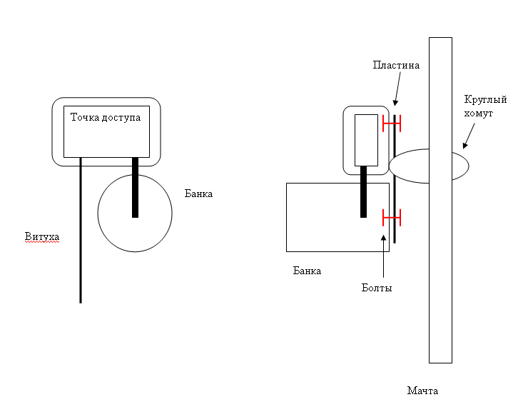

Saab95 Posted December 16, 2010 Posted December 16, 2010 Мне кажется у вас нет практики работы в уличных условиях, и никакая, даже самая хорошая антенна не сможет отфильтровать все сигналы от других точек. 2 комнатные точки без проблем соединятся на 350 метров на свои круговые антенны. Баночную антенну не надо паять, достаточно одеть банку на штатный штырек точки и получить намного больший К.У. чем от самоделки с кабелем. То, что вы сделаете по своим замыслам работать нормально не будет, точки могут зависать и т.д. Те же наностанции практически не зависают. Неприятно же будет если вдруг линк перестанет работать. Вставить ник Quote

Saab95 Posted December 16, 2010 Posted December 16, 2010 Если уж вы хотите линк за дешево, то вам не нужны никакие антенны и кабеля, тем более потеря 4-5дб в кабеле с самодельной антенной сразу лишает ее всех преимуществ. В вашем случае нужно сделать так: 1.Рассчитать параметры баночных антенн под имеющиеся у вас банки. 2.Просверлить отверстие и вставить туда шатную антенну от точки доступа, зафиксировать ее надежно (клей, герметик, распорки). 3.Купить 2 пластиковых бокса для приготовления пищи в микроволновке таких размеров, чтобы туда поместилась точка доступа. 4.Просверлить в боксе отверстие под антенну и отверстие для витой пары, а так же маленькое для слива конденсата. Точка будет размещена вверх ногами, антенной вниз. Фиксируете ее в пластиковом боксе, снизу одеваете банку, сзади к банке прикручиваете прямоугольную пластинку из любого материала саморезами, так же к этой пластинке прикручиваете пластиковый бокс. В этой пластине сверлите 2 отверстия такого размера, чтобы пролез ленточный круглый хомутик, которых полно в магазинах автозапчастей, для крепежа всей конструкции на мачту. 5.Питание к ней пускаете по свободным парам витухи. 6.Засовываете все в большой крепкий пакетик, устойчивый к ультрафиолету и вешаете на крыше прямо на мачту. Чтобы точка не висла и не глючила - разбираете ее и трогаете пальцем все микросхемы на плате - если они греются то клеите на них радиаторы с термопастой. Пластиковый бокс снаружи промазываете силиконовым герметиком. Вот на картинке будет более наглядно. На таких банках в свое время делали линки на 2 километра с прокачкой в несколько мегабит, на 350 метров можно будет прокачать все 20. Так же посмотрите вот эти ссылки про буллет и наностанцию. http://asp24.ru/ubiquiti/ubiquiti-nanostation-m2-loco/ http://asp24.ru/ubiquiti/ubiquiti-bullet2/ Буллет стоит 2160, но к ним нужно делать антенны. Локо 2M стоит 3400, к нему ничего не надо и он прокачает вам 60 мегабит информации в секунду. В сторону простого локо 2 не смотрите, цена почти такая же, а скорость в 3 раза меньше. Вставить ник Quote
