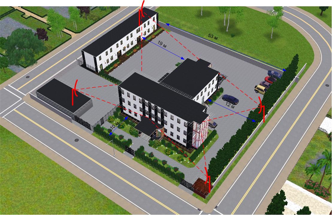

fufurik Posted December 10, 2010 Posted December 10, 2010 (edited) Подскажите какие выбрать антенны, что бы обеспечить вайфаем все три здания на рисунке. Клиенты будут с ноутбуками. Нужно ли 4 антенны или может хватить двух антенн которые справа. mikrotik 411AH+r52H Внутри здания стены очень толстые и противопожарные двери, если ставить точки в коридоре то сигнал очень слабый. А на улице хоть через окна можно достучаться. Edited December 10, 2010 by fufurik Вставить ник Quote
Fog Posted December 11, 2010 Posted December 11, 2010 а вы кроме здания еще полкилометра в округе хотите обслуживать?? может лучше всетаки в зданииях расположить точки. пусть и большее количество. Вставить ник Quote
fufurik Posted December 11, 2010 Author Posted December 11, 2010 а вы кроме здания еще полкилометра в округе хотите обслуживать??может лучше всетаки в зданииях расположить точки. пусть и большее количество. я поэтому и спрашиваю. Не хочу я обслуживать всех в округе километра. Но в радиусе 500 метров от нас ничего нет кроме автобаз, им ,я думаю, инет не нужен. если ставить внутри то мне для обслуживания трех зданий понадобятся как минимум 15 точек доступа. Потому что сейчас без дверей при двух точках на этаже уровень сигнала -60 dBm и еще поставят противопожарные двери, тогда я не знаю какой сигнал будет, но точно упадет. Вставить ник Quote
SSD Posted December 11, 2010 Posted December 11, 2010 Подскажите какие выбрать антенны, что бы обеспечить вайфаем все три здания на рисунке. Клиенты будут с ноутбуками. Нужно ли 4 антенны или может хватить двух антенн которые справа. mikrotik 411AH+r52H Внутри здания стены очень толстые и противопожарные двери, если ставить точки в коридоре то сигнал очень слабый. А на улице хоть через окна можно достучаться. Понаставьте внутри зданий дешевых ТД и свяжить их кабелем. Так будет гораздо лучше. Вставить ник Quote

fufurik Posted December 12, 2010 Author Posted December 12, 2010 Понаставьте внутри зданий дешевых ТД и свяжить их кабелем. Так будет гораздо лучше. Дешевые ТД - это какие например? Нужно чтоб поставил и забыл Какой уровень сигнала должен быть для гарантированной качественной работы WI-FI ? Вставить ник Quote
