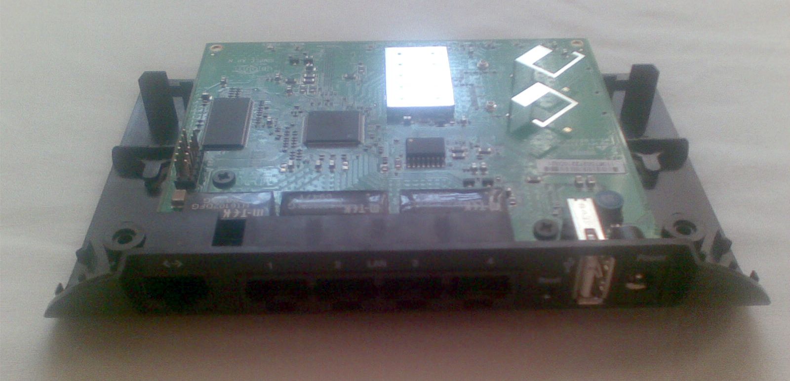

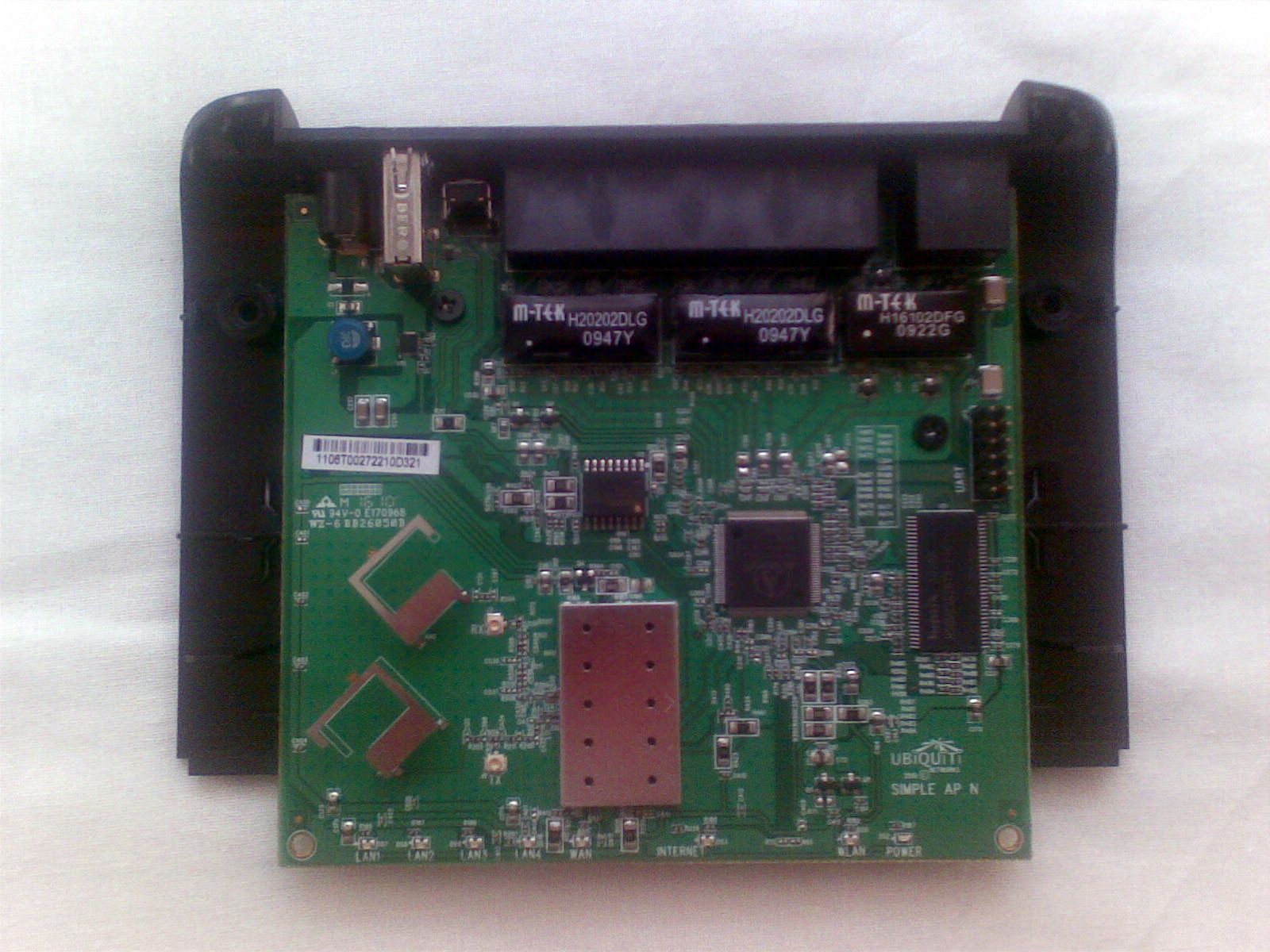

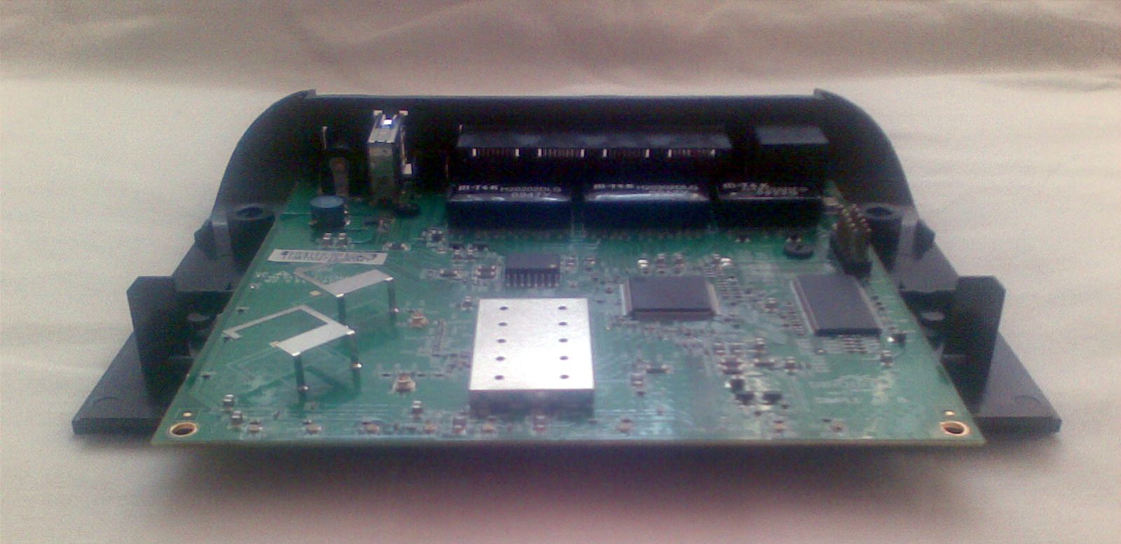

jass66 Posted September 25, 2011 Posted September 25, 2011 Фоточки внутренностей Какой радио-чип стоит под экраном? Проц наверно 7241? Вставить ник Quote

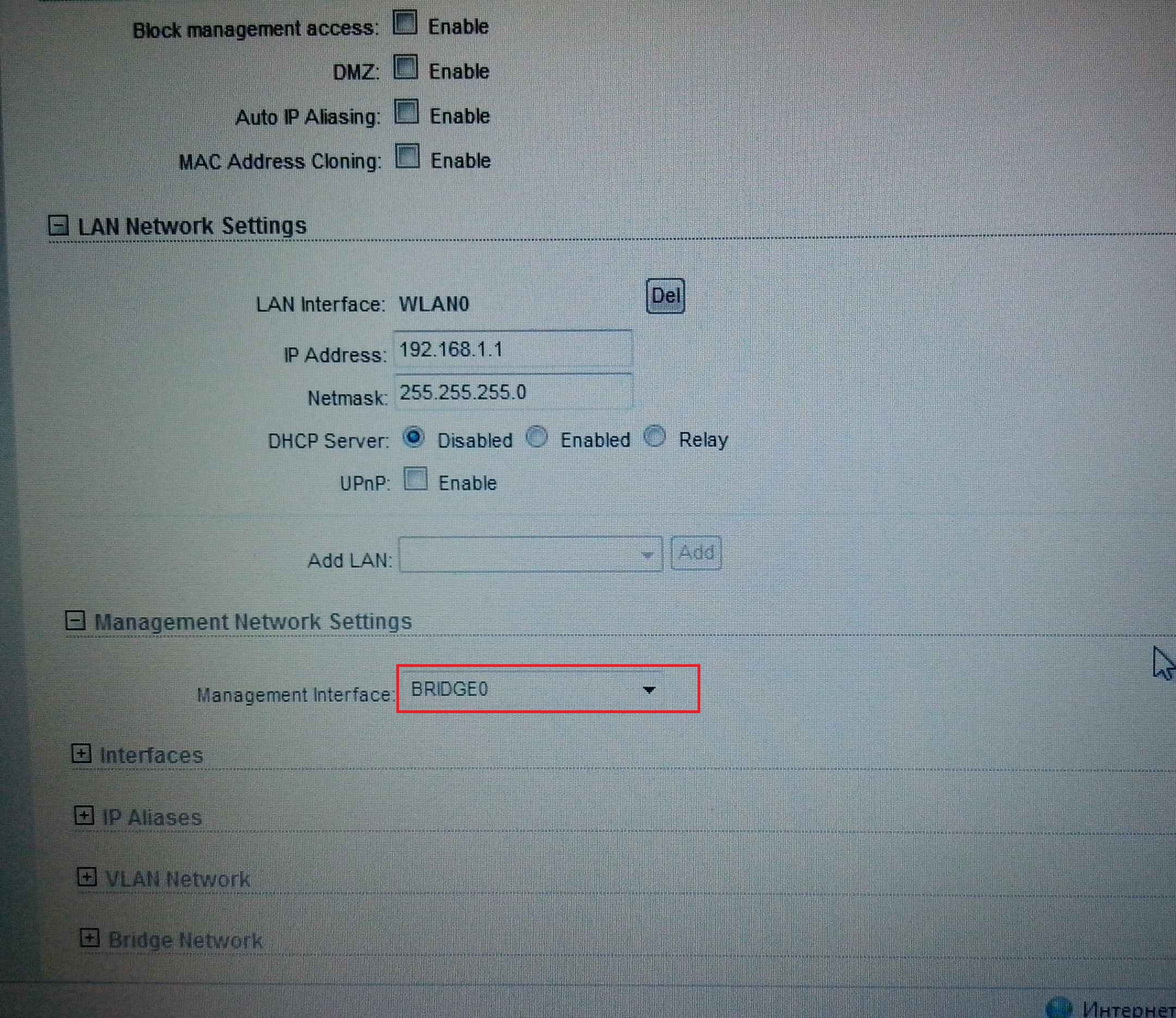

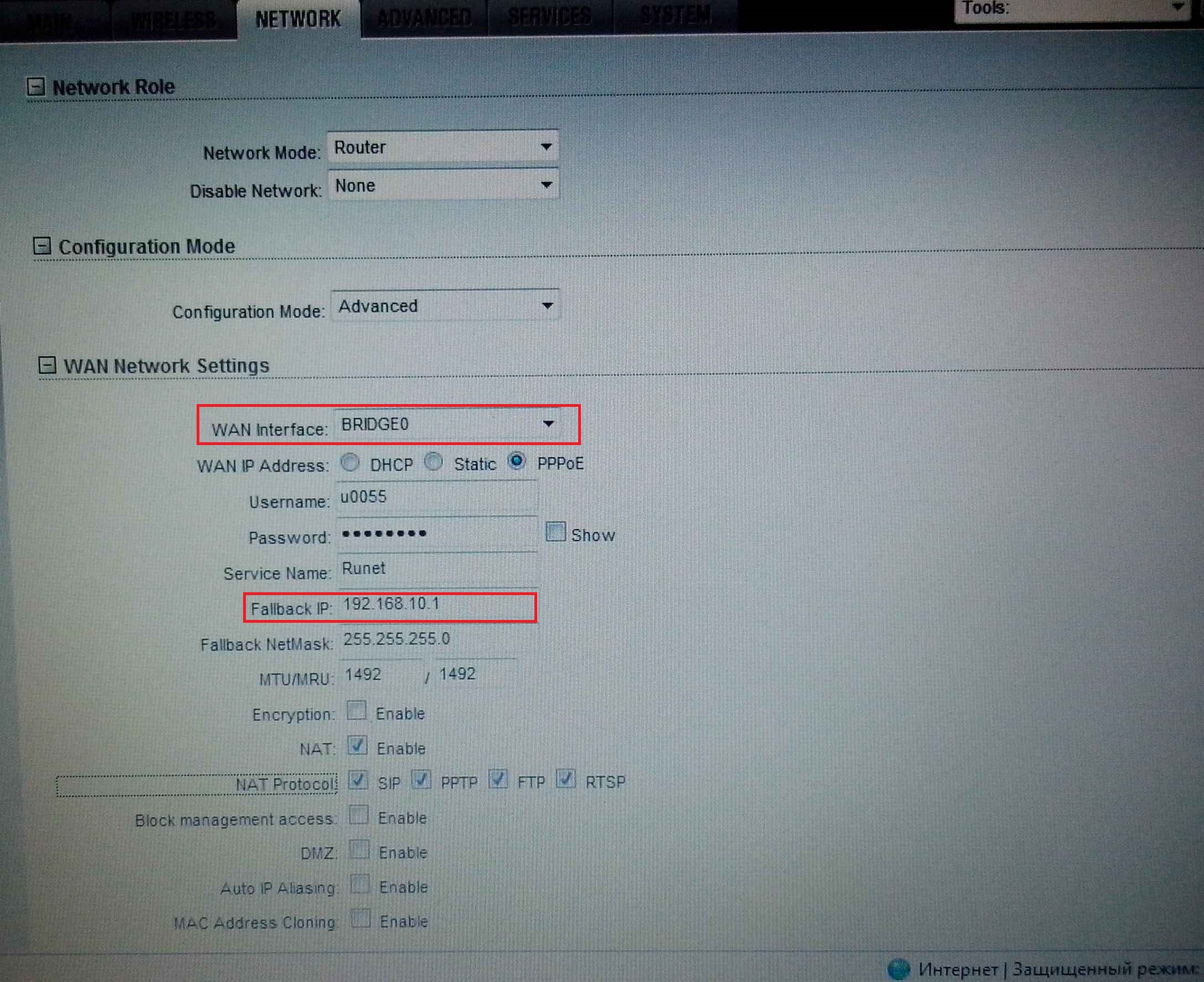

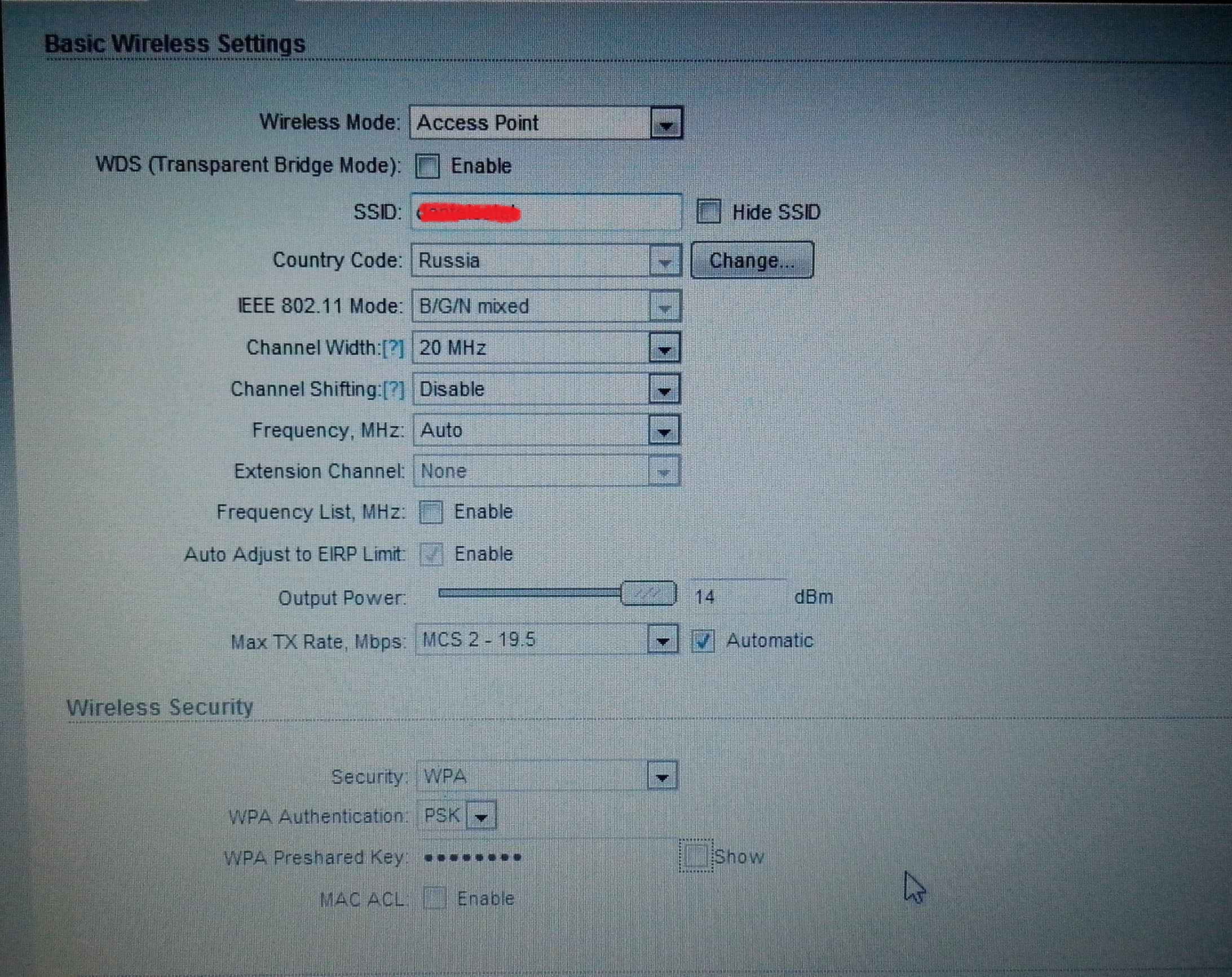

ksv2002 Posted April 11, 2013 Posted April 11, 2013 Добрый день ! Прошу помочь с настройкой Ubiquiti AirRouter HP. От провайдера имею логин и пароль к PPPOE и заведенную в помещение витую пару. Хотелось бы по ней получать инет от провайдера и с помощью роутера раздавать по Wi-Fi. Подключаю к ней ноутбук, настраиваю новое соединение PPPOE, ввожу логин, пароль - всё соединяется, работает. Подключаю (правильно, как указано на корпусе вход-линия) грозозащиту Info-Sys РГ6 (https://www.wmd.ru/products/rg6.html), после неё инжектор питания для роутера, потом- сам роутер. Настраиваю WIRELESS (фото1), настраиваю NETWORK (фото 2 и 3) и всё - соединение PPPOE не устанавливается.. Перепробовал несколько раз - никак. Прошу помочь - что делаю не так. Вставить ник Quote
SSD Posted April 11, 2013 Posted April 11, 2013 Добрый день ! Прошу помочь с настройкой Ubiquiti AirRouter HP. От провайдера имею логин и пароль к PPPOE и заведенную в помещение витую пару. Хотелось бы по ней получать инет от провайдера и с помощью роутера раздавать по Wi-Fi. Подключаю к ней ноутбук, настраиваю новое соединение PPPOE, ввожу логин, пароль - всё соединяется, работает. Подключаю (правильно, как указано на корпусе вход-линия) грозозащиту Info-Sys РГ6 (https://www.wmd.ru/products/rg6.html), после неё инжектор питания для роутера, потом- сам роутер. Настраиваю WIRELESS (фото1), настраиваю NETWORK (фото 2 и 3) и всё - соединение PPPOE не устанавливается.. Перепробовал несколько раз - никак. Прошу помочь - что делаю не так. WAN интерфейс эзернет выберите куда кабель подключаете.Зачем на домашнем роутере грозозащита? Вставить ник Quote

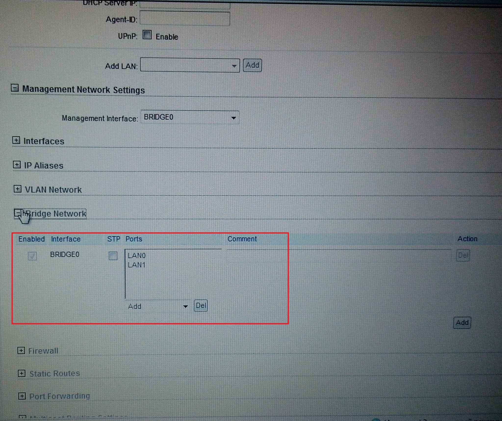

rc7 Posted April 11, 2013 Posted April 11, 2013 http://forum.nag.ru/forum/index.php?app=core&module=attach§ion=attach&attach_rel_module=post&attach_id=14880 Lan0 и Lan1 это что? для чего объединены в бридж? Вставить ник Quote

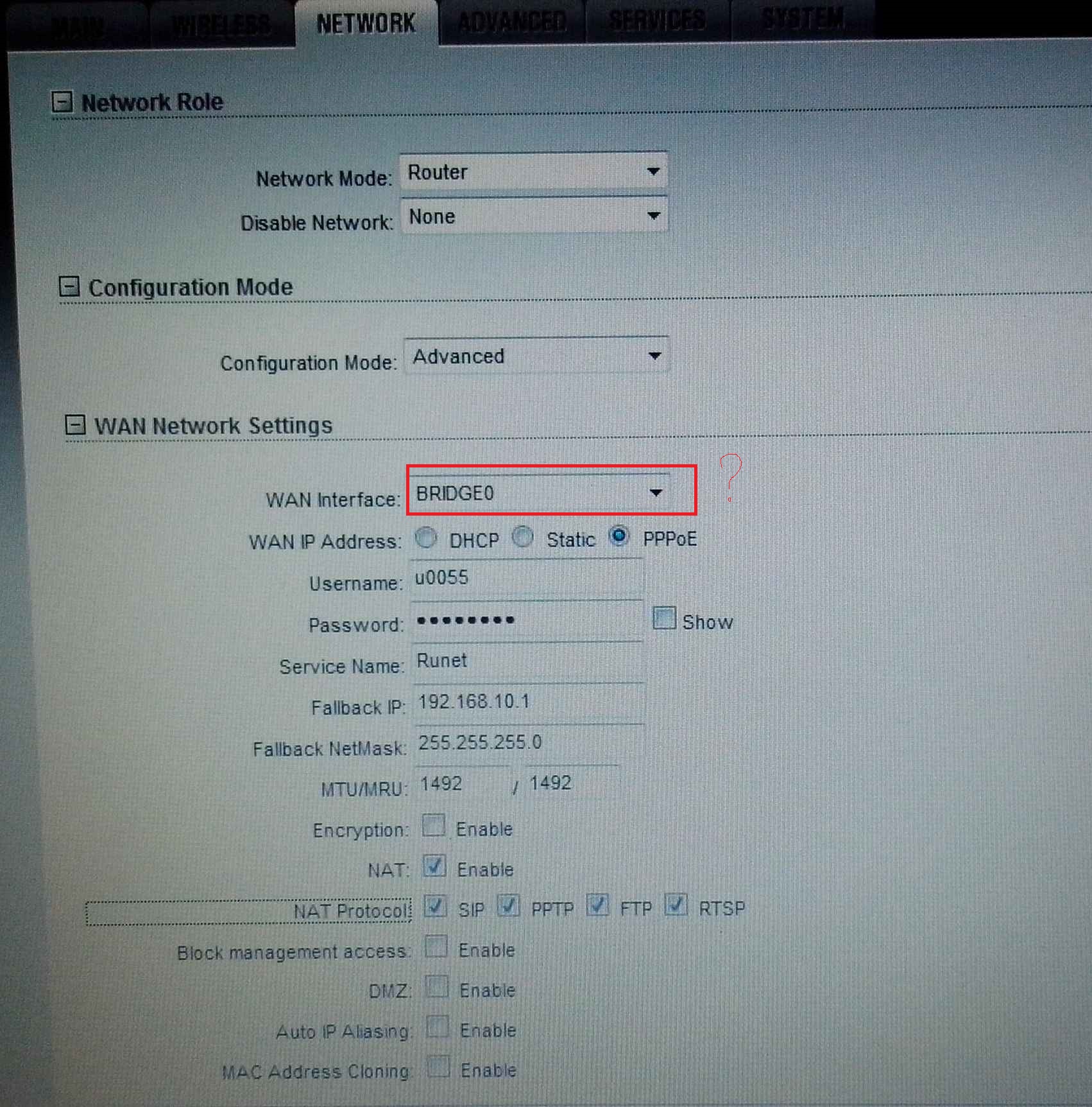

ksv2002 Posted April 11, 2013 Posted April 11, 2013 Network -> WAN Interface. Тут ? В этом выпадающем списке ничего кроме BRIDGE0 нет... Вставить ник Quote
NewUse Posted April 11, 2013 Posted April 11, 2013 Если Вам нужен "обычный" роутер, то в bridge0 надо поместить WLAN0+Eth0, а в WAN --eth1, management -- bridge0 галка NAT также должна стоять. А лучше сбросьте настройки на дефолт, выберите режим SOHO-router и поставте галку НАТ и ДХЦП. Вставить ник Quote
ksv2002 Posted April 13, 2013 Posted April 13, 2013 Если Вам нужен "обычный" роутер, то в bridge0 надо поместить WLAN0+Eth0, а в WAN --eth1, management -- bridge0 галка NAT также должна стоять. А лучше сбросьте настройки на дефолт, выберите режим SOHO-router и поставте галку НАТ и ДХЦП. Извиняюсь, несовсем правильно описал ситуацию: От провайдера имею логин и пароль к PPPOE и заведенную в помещение витую пару. Хотелось бы по ней получать инет от провайдера и с помощью роутера раздавать по Wi-Fi и четырём сетевым портам. Пока так и не получилось разобраться... Начал с начала, скачал и прошил последнюю прошивку, вместо 5.5.3 стала 5.5.4. Настроил Wireless. Всё нормально. Настроил NETWORK роутером (есть файл настройки- может поможет). PPPOE-сессия запустилась, к провайдеру подключился. НО инет раздается только по wi-fi. "Большой брат" совсем не видит Airrouter. Если правильно понял: WAN - интерфейс внешний, смотрящий на провайдера WLAN - это сеть wi-fi, LAN0 - это отдельный порт езернет LAN1 - это 4-е порта езернет bridg0 - это связь между этими интерфейсами ? То есть если мне нужно принять инет по витой паре и раздать по wi-fi и 4-м портам сетевым мне нужен bridge0 из lan0+lan1+wlan0? Прошу помочь (если можно максимально детально) настроить так, что бы инет раздавался по wi-fi и по сетевым портам. (Ну и совсем бы круто - что бы было два варианта настройки - один, что бы устройства в сети wi-fi и ethernet "видели" друг друга, а второй - находились в разных подсетях, не "видели" друг друга... Вставить ник Quote
NewUse Posted April 14, 2013 Posted April 14, 2013 То есть если мне нужно принять инет по витой паре и раздать по wi-fi и 4-м портам сетевым мне нужен bridge0 из lan0+lan1+wlan0? Я не помню точно, 4-ре порта это ЛАН1 или ЛАН0, в мост надо запихивать этот самый ЛАН и ВЛАН0. Вставить ник Quote

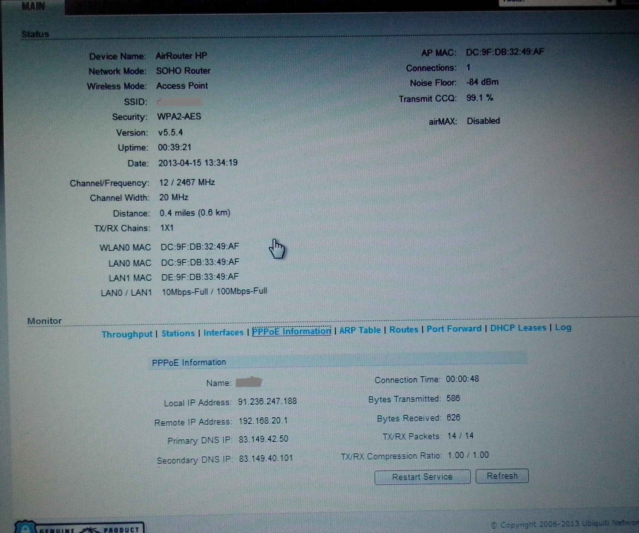

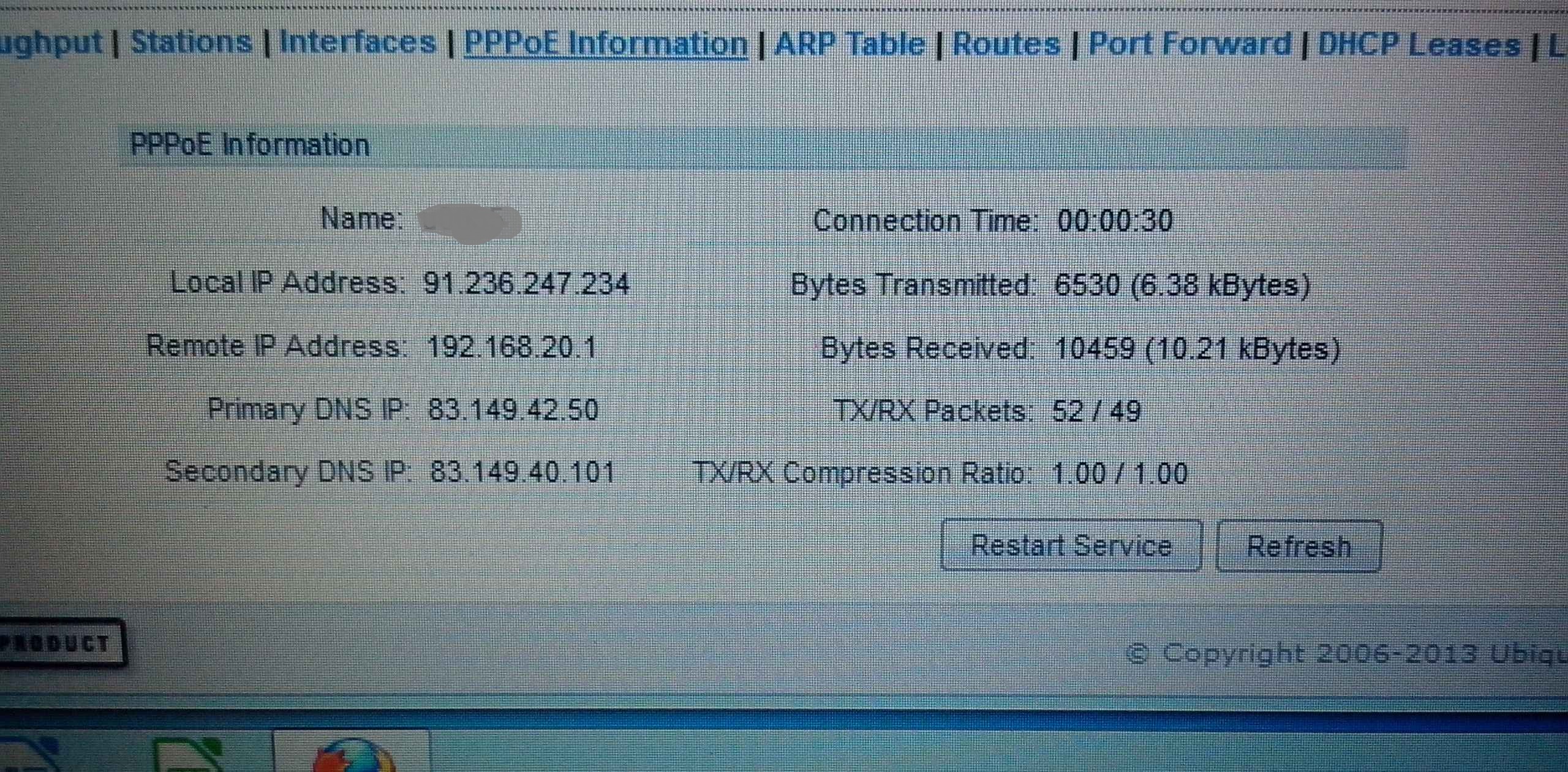

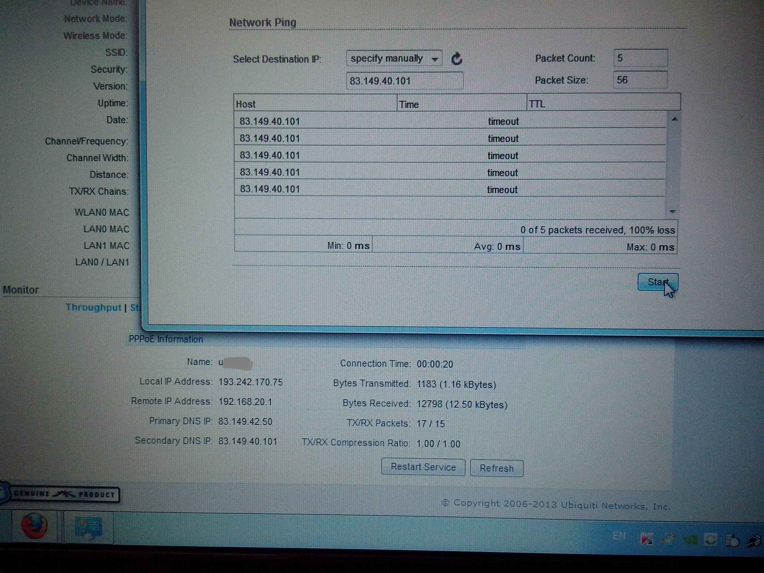

ksv2002 Posted April 16, 2013 Posted April 16, 2013 В общем, не знаю как - но помогло именно это ... Спасибо... В адвансет даже не полез. Всё сбросид и по новой настроил по минимуму... Но возник другой вопрос... Перед монтажем были куплены два птч-корда, витая пара, гембирд... самые обычные - 3 и 5 метров... И ни с одним из них не заработало... Как только заменил на патч-корд от роутера - всё связалось и заработало... Сверил распиновку - всё совпадаеи один в один... Конечно маловероятно , но всё же - может кто знает .. в чем дело с патч-кордами ? Может из-за инжекции питания ? Гибрид для ПоЕ противопоказан, хотя юбнт ним кое-как работает... Поторопился с положительным заключением :( Изначально пробовал на местном маленьком провайдере - не получалось Стал пробовать на "Ростелекоме"- всё заработало- раздавал и по сети и по вайфаю... Переставил с теми же настройками (кроме логина и пароля к pppoe) на маленького провайдера - опять глюки - нет соединения с pppoe, соединение ест но нет траффика :( Переменял все патч-корды - безрезультатно ... Помогите - куда копать ? Вставить ник Quote
